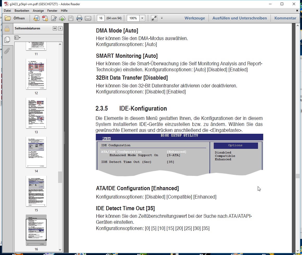

Ein Blick in die Anleitung zeigt, das Board hat keinen aktivierbaren AHCI Modus. Du kannst die SSD aber auch im IDE Modus nutzen. Mit leichtem Performance Verlust.

In der Anleitung sieht das BIOS anders aus.
Man kann zwischen IDE und AHCI wechseln, ja. Man muss dann nur zuvor unter Windows im Registry Editor Windows auf das jeweils andere einstellen und es dann im BIOS wieder umstellen.
Hast Du denn den Eintrag im Bios, den DerBaya per Bild verlinkt hat? Ich sehe das nicht, in der Anleitung Deines Boards.
Weiß leider nicht genau ob das Bild auch von dem Board genau ist und welche FW... Muss nicht unbedingt sein, wenn's schon net in der Anleitung steht...
