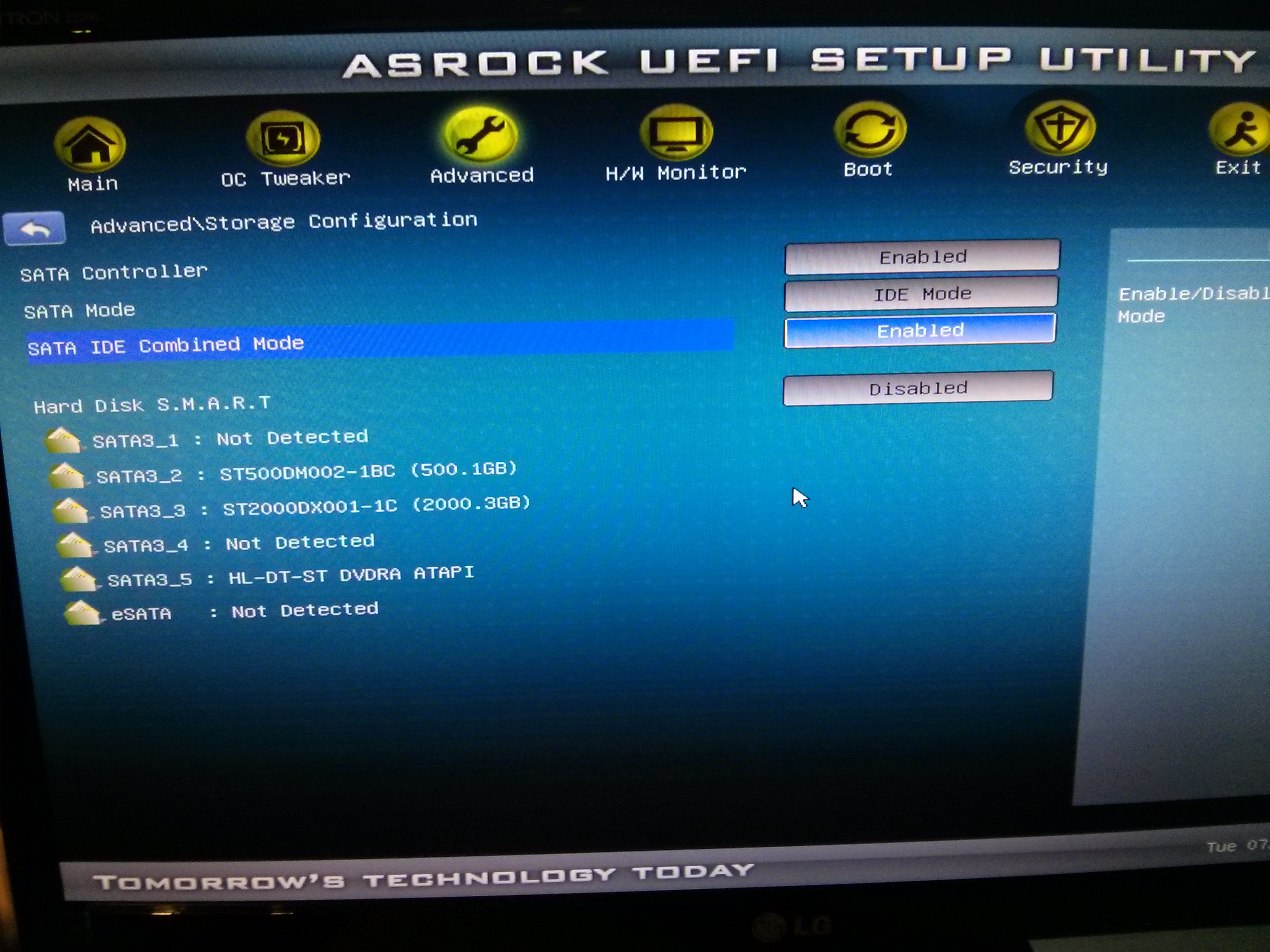

Im Bios hast Du auch AHCI eingestellt?
Jap hab ich!
Überhaupt konnte ich den Rechner jetzt nur wieder im IDE Modus nach einer Systemwiederherstellung starten...:rolleyes:
Merkwürdig, dass das nicht klappt :freak:
Vllt ne blöde Frage, da ich das BIOS nicht kenne: Aber da ist nicht sowas wie: Combined oder so?
Also schon ein richtiger AHCI und IDE Modus?
Und der gilt für alle Ports? Weil manchmal hat man irgendwie sowas wie: Port 1-4 und dann nochmal Port 5-X
Dann klemmt deine Platte an Port 5 und das wird nicht umgeschaltet^^
Welcher Treiber ist bei Dir im Gerätemanager aktiviert als Controller?
Tatsächlich gibt es diesen Combined-Modus und der ist auch eingeschaltet! Ich weiß allerdings nicht, für welche Ports der gilt, meine Platte hängt an Sata 3
@werkam: auch im Gerätemanager ist der IDE Controller aktiviert.
Edit: Im Handbuch habe ich herausgefunden, dass der Combined Mode tatsächlich die Ports 3 und 5 auf IDE umstellt. Ich werde das gleich mal probieren, abzuschalten, vielen Dank!! :)
Da steht der SATA aber auf IDE und nicht auf AHCI.
Wie gesagt, der Combined Mode scheint tatsächlich der Schlüssel zu sein, da der den Port betrifft, an dem die Platte angeschlossen ist. Sobald ich das ausprobiert habe, werde ich berichten!
Edit: Hups, verlesen. Da Stand Sata3_5, also für den 5. Sata 3 Port. Bringt leider noch nichts :D
