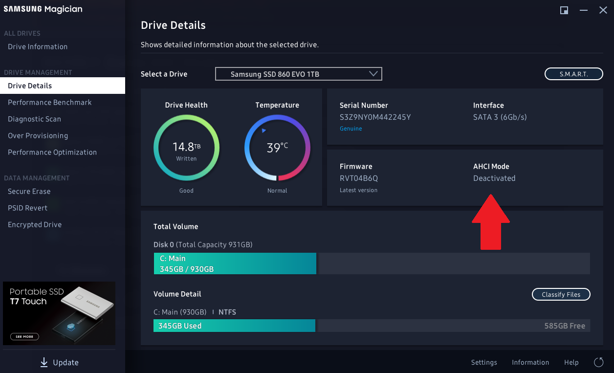

Um nach Firmware Updates für meine EVO SSDs zu gucken habe ich Samsung Magician installiert;
Dabei ist mir aufgefallen, dasss AHCI für keine meiner drei SSD/HDD aktiviert ist (laut Samsung Magician) ... im BIOS ist AHCI allerdings aktiv, die einzige andere Option dort wäre RAID.
Google findet dazu ein paar ominöse Registry Edits wie man AHCI unter Win10 aktiviert ...
Wenn AHCI nicht wirklich nicht aktiv ist und auch kein RAID Verbund läuft, heisst das im Umkehrschluss, dass IDE aktiv ist?
thx for input, cheers

Würde in dem Fall lieber das mit einem anderen Tool (zB Crystal Disc Info) kontrollieren, bevor du irgendetwas machts. Diese Hersteller Tools sind alle nicht für Qualität bekannt.
Auslesefehler oder es gibt für die SATA Ports nochmals eine extra Rubrik im Bios, wo man es genauer einstellen kann.
Was sagt der AS SSD Benchmark drüber ?
ich habe gerade bei mir geschaut, ist ein Fehler vom Tool, bei mir steht auch das es deaktiviert ist obwohl ich IDE im BIOS gar nicht mehr auswählen kann. AS SSD sagt das AHCI aktiviert ist bei mir.
Reaktionen: Asghan
Sieht man auch spätestens im Gerätemanager. Wenn AHCI aktiv ist, ist dort unter dem Punkt "IDE/ATA/ATAPI-Controller" der SATA AHCI-Controller zu finden.
Stimmt, sowohl AS SSD sowie der Gerätemanager sagen AHCI ... und ja, IDE ist im BIOS gar keine Option mehr.

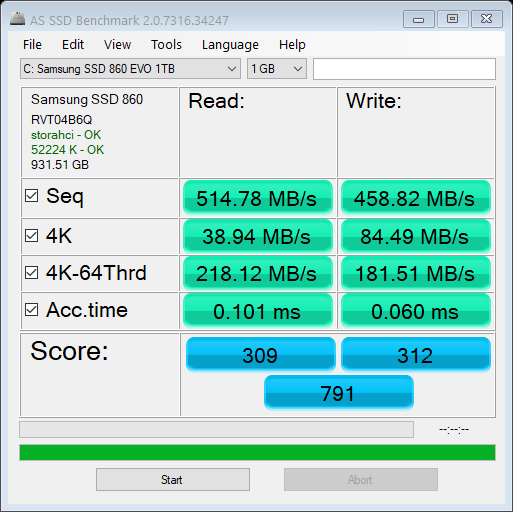

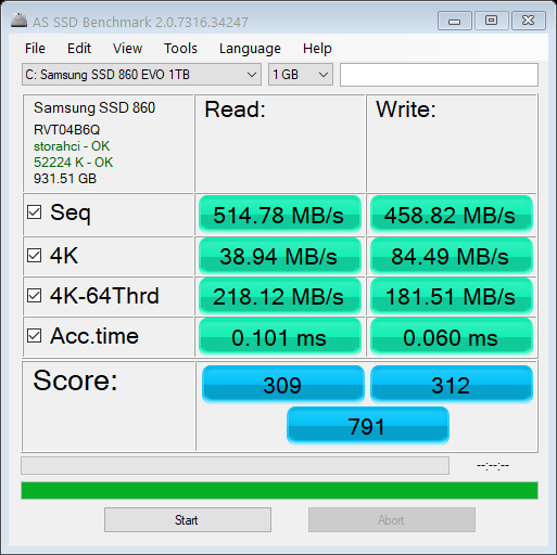

Habe den Benchmark trotzdem mal laufen lassen, ein paar Referenzwerte von Seiten des Tools in der aktuellen Version wären natürlich nicht schlecht^^ ... nehme an die Werte sind im Rahmen?
Zumindest gabs tatsächlich ein Firmware Update für die 860, sodass Magician ausser Verwirrung stiften immerhin ein Update laden und dort glänzen konnte ;)

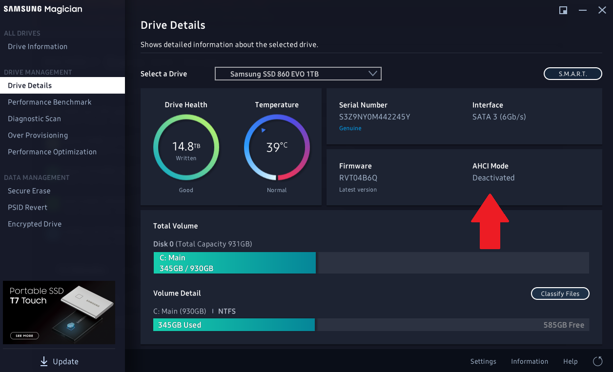

@reservoirDog seit der Bios Aktualisierung und Aktivierung der rBar Funktion bei meinem B450 Tomahawk Max ist laut Samsung Magician angeblich auch kein AHCI mehr aktiv, im Gerätermanager ist der Standard AHCI Controller eingetragen, so wie es @inge70 schreibt.

Beim ASM1061 Controller, über den bei mir eine 860 Evo läuft, zeigt Magician an, dass AHCI deaktiviert sei. Es spielt keine Rolle ob der storahci.sys von MS oder der asstahci64.sys von Asmedia genutzt wird.

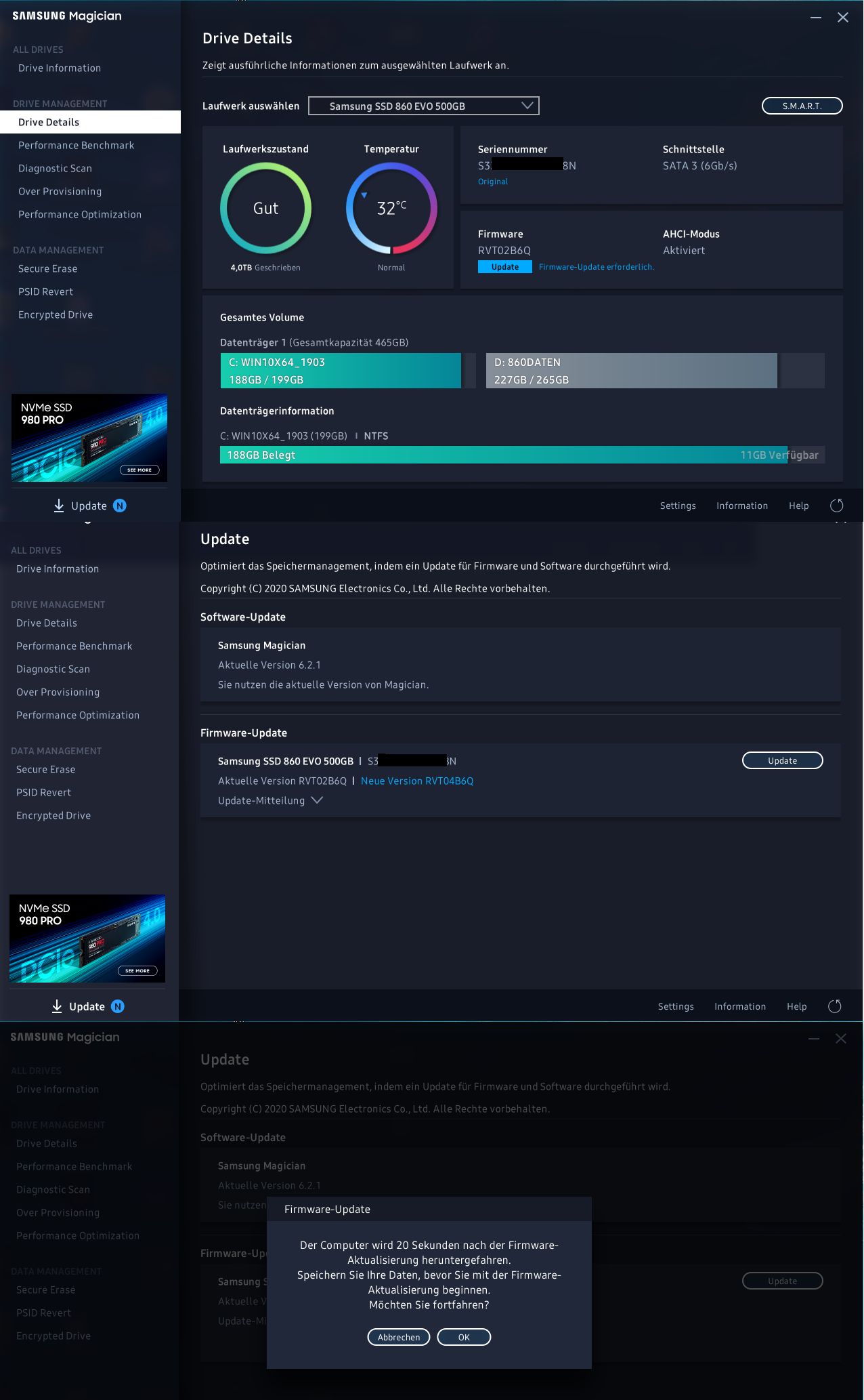

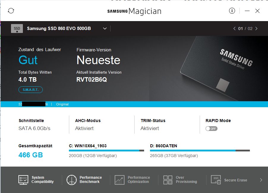

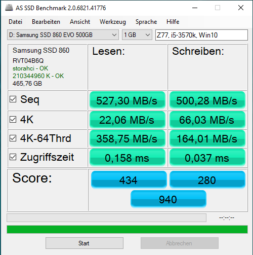

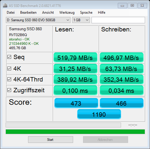

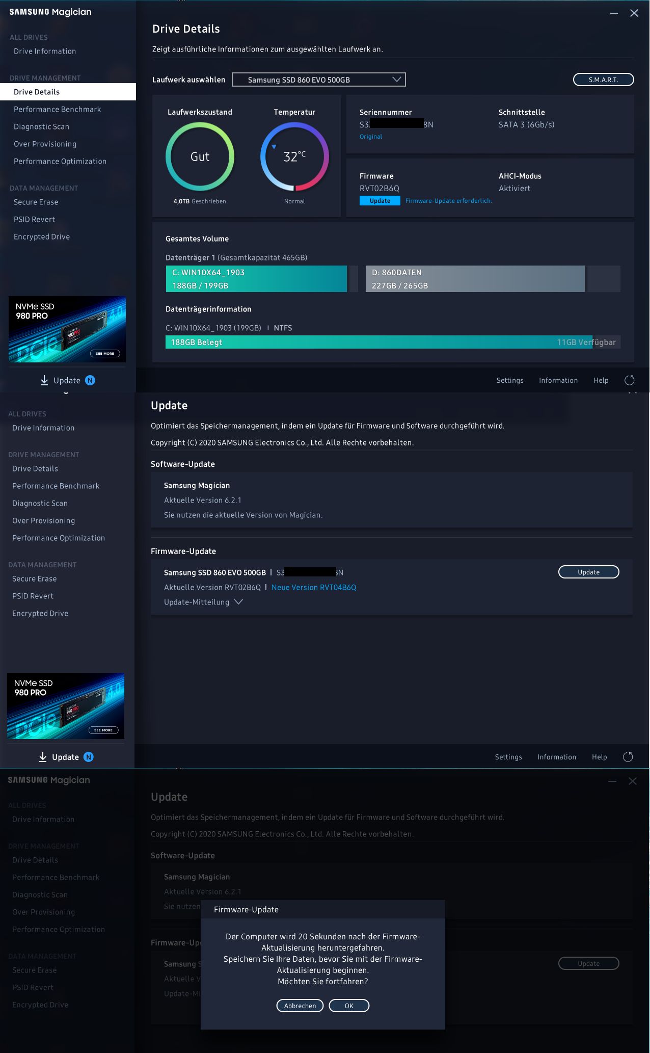

Bei meinem Prime B450M-A wird der AHCI-Modus richtig erkannt, hier vor und nach dem letzten FW-Update der SSD im Dezember:
Samsung_Magician_6-2-1_860-EVO_2020-12-06.jpgSamsung_Magician_5-3-0_860-EVO_2020-12-06.jpg860-EVO-500_ASSSD-Benchmark_C_2020-12-05_14-37_Firmware-NEU.png860-EVO-500_ASSSD-Benchmark_D_2018-12-03_1190_Firmware-NEU.png860-EVO-500_ASSSD-Benchmark_D_2020-12-05_14-37_Firmware-NEU.png

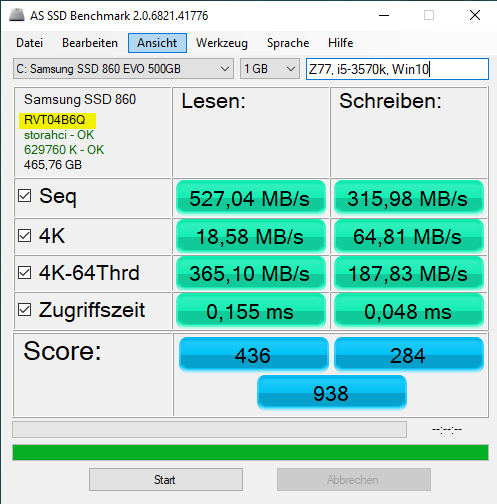

hm, kann es sein, dass der AS benchmark ne brutale abweichung bei der genauigkeit hat? bei deinen beiden letzten screens sinds ja ~20% bei der gesamtscore, während beide deiner werte nochmal ne ganze ecke über meinem messwert liegen? mal gucken ob ein anderer bench homogenere ergebnisse liefert, brb....

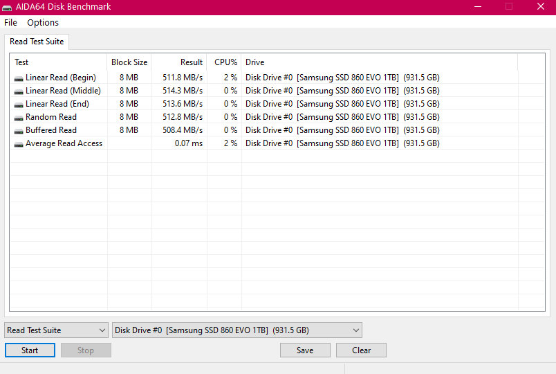

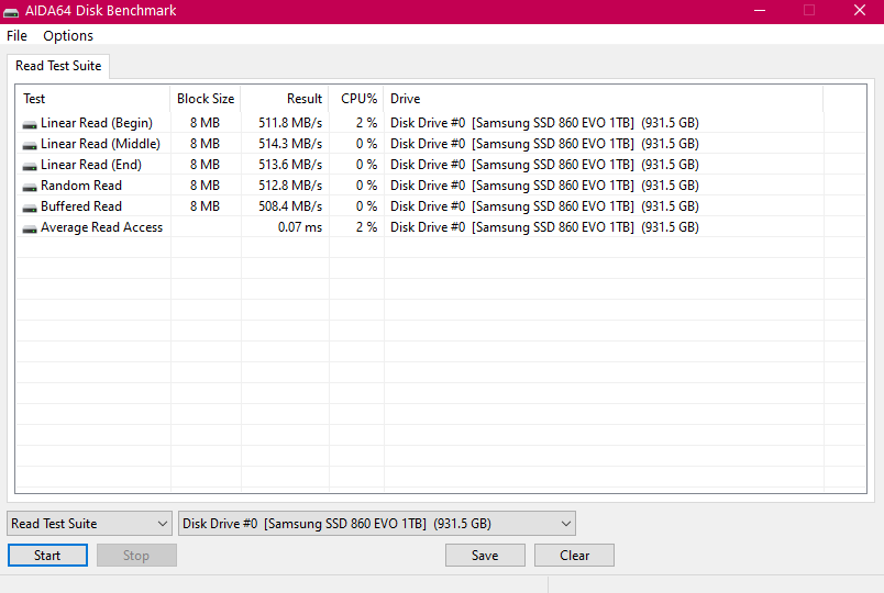

ok, eigentlich ist ja nur der 4k-64 THRD so richtig off, bei mir zumindest... aida 64 spuckt aber auch ~510 mb/s read und normale zugriffszeit aus...
