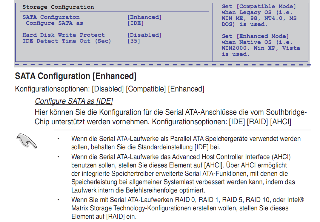

Dazu benötigt man ein Mainboard, in dessen BIOS man einige SATA PORTS separat einstellen kann. Bei meinem Board wären dies SATA PORT 4/5, bei den meisten INTEL Boards wären das SATA PORT 0-3.

Sorry, ich habe so ein BOARD mit diesen mageren Möglichkeiten noch nicht gesehen.
Dein MoBo ASUS P7P55D kann man NICHT via SATA PORTS separat einstellen. Es gehen nur ALLE PORTS oder keiner ! Oder ich habe etwas übersehen ...
Somit bleibt diese Möglichkeit, Dir verbaut. Sollte der Trick mit dem Umstellen bei dir nicht funktionieren, gibt es bei dir nur die Möglichkeit einer Neuinstalltion, wobei deine SATA Schnittstellen dann gleich auf AHCI eingestellt werden.

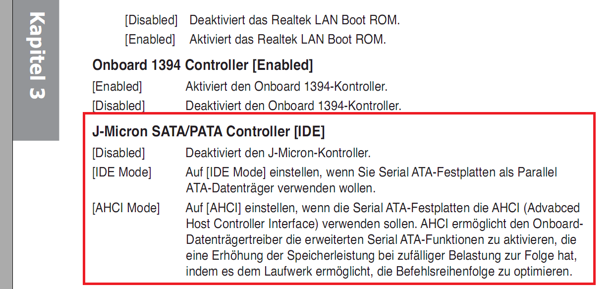

PS: eine Möglichkeit gibt es dennoch via JMICRON SATA Interface. (siehe Bild 2).
Den JMicron aktivieren und auf IDE einstellen, dann deine Systemplatte SSD an einen dieser Anschlüsse. (Welche das sind: siehe Mainboardbuch).
Die anderen SATA Anschlüsse BLEIBEN auf AHCI eingestellt (siehe Bild 1).

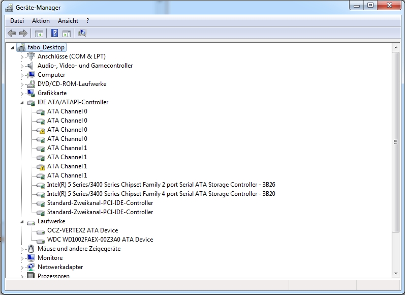

Poste doch mal ein Bild aus dem Gerätemanager ... und zwar, was unter IDE ATA/ATAPI - Controller und LAUFWERKE steht.

Dein Bild habe ich jetzt erst gesehen. Da gibt es wohl wie auch vermutet, Probleme mit AHCI. Es sind Warndreiecke im Gerätemanager enthalten für die einzelnen ATA Channels.

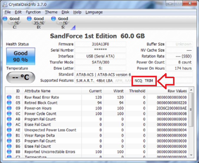

Versuche nochmals den INTEL CHIPSATZTREIBER zu installieren und vergewissere dich im BIOS, ob auch alle SATA PORTS auf AHCI eingestellt sind. Da du eine SSD einsetzt, kann man auch mit CRYSTAL DISK INFO feststellen, ob AHCI/SATA unter Windows tatsächlich aktiviert ist.
CRYSTAL DISK INFO müßte bei der SSD : mindestens TRIM und NCQ anzeigen. Bei den anderen SATA Festplatten : mindestens NCQ (!)
Wird das angezeigt, ist der Microsoft AHCI Treiber aktiv (weil Laufwerke im Gerätemanager als ATA DEVICES gelistet).

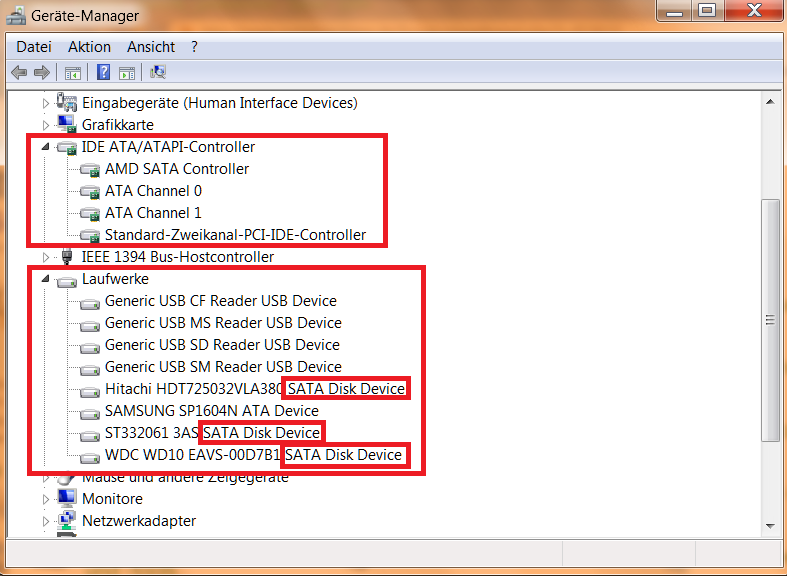

Leider kann man durch den Microsoft STANDARD AHCI Treiber unter Windows sonst nicht feststellen, ob AHCI aktiv ist. Wenn der INTEL STORAGE (bei INTELBOARDS) und der AMD AHCI (bei AMDBOARDS) installiert wäre, könnte man das ganz einfach im Gerätemanager unter IDE ATA/ATAPI Controller und LAUFWERKE feststellen, denn dann werden die SATA Laufwerke nicht als ATA Devices, sondern als SATA DISK DEVICES aufgelistet. (siehe mein Bild in Beitrag #17).
