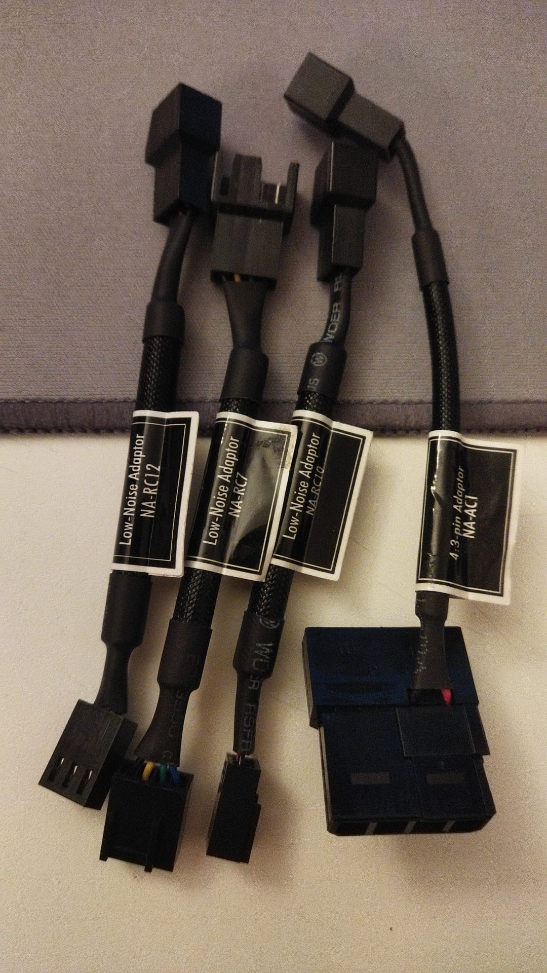

Hab hier auch noch ne Reihe Widerstände. Entspricht die Konstuktion rechts denn schwarz + rot = 5V, oder ist das wieder was anderes? Von der Steckerposition müssten das, wenn ichs mit dem Bild in dem von dir verlinkten Post vergleiche, eher Gelb+Schwarz, also 12v sein?
Sieht nach Widerstand aus.
Funktioniert auch.
Bei molex müssen die zwei pins aussen verwendet werden
Sieht man hier gut
