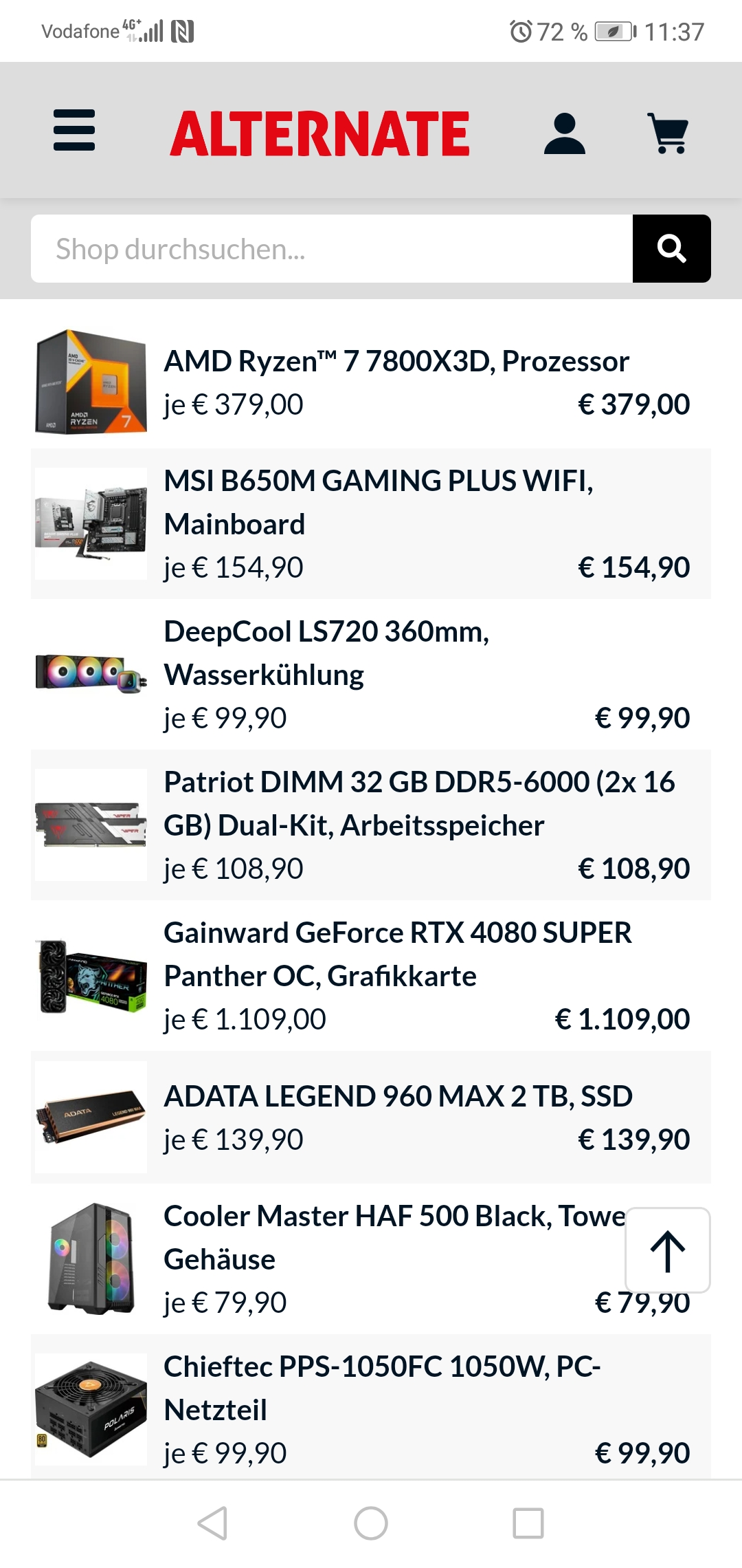

Aber es wäre wissenswert was genau Du für Hardware hast. Also Mainboard usw. und ob eine Lüftersteuerung usw. genutzt wird. Auch screenshots/Bilder was Du im Bios siehst, wären hilfreich
Reaktionen: Gigaherz
Ohne Mainboard-Bezeichnung und deine Montage, wo du welchen Lüfter und die Pumpe angeschlossen hast, ist es nicht möglich dir zu helfen.
Die meisten Mainboards haben einen CPU_FAN Anschluss für den CPU-Kühler, und je nach Ausstattung 1-6 CHA_FAN Anschlüsse für Gehäuselüfter. Einige Boards haben zusätzlich noch einen CPU_OPT oder CPU_FAN2 für einen Kühler mit 2 Lüftern, die dann gleich angesteuert werden, und/oder einen CPU_PUMP für eine AIO-Pumpe.
Das sind die Komponenten die Wakü ist an CPU Pump und Die lüfter an CPU Fan
Bilder kann ich erst heute abend machen.

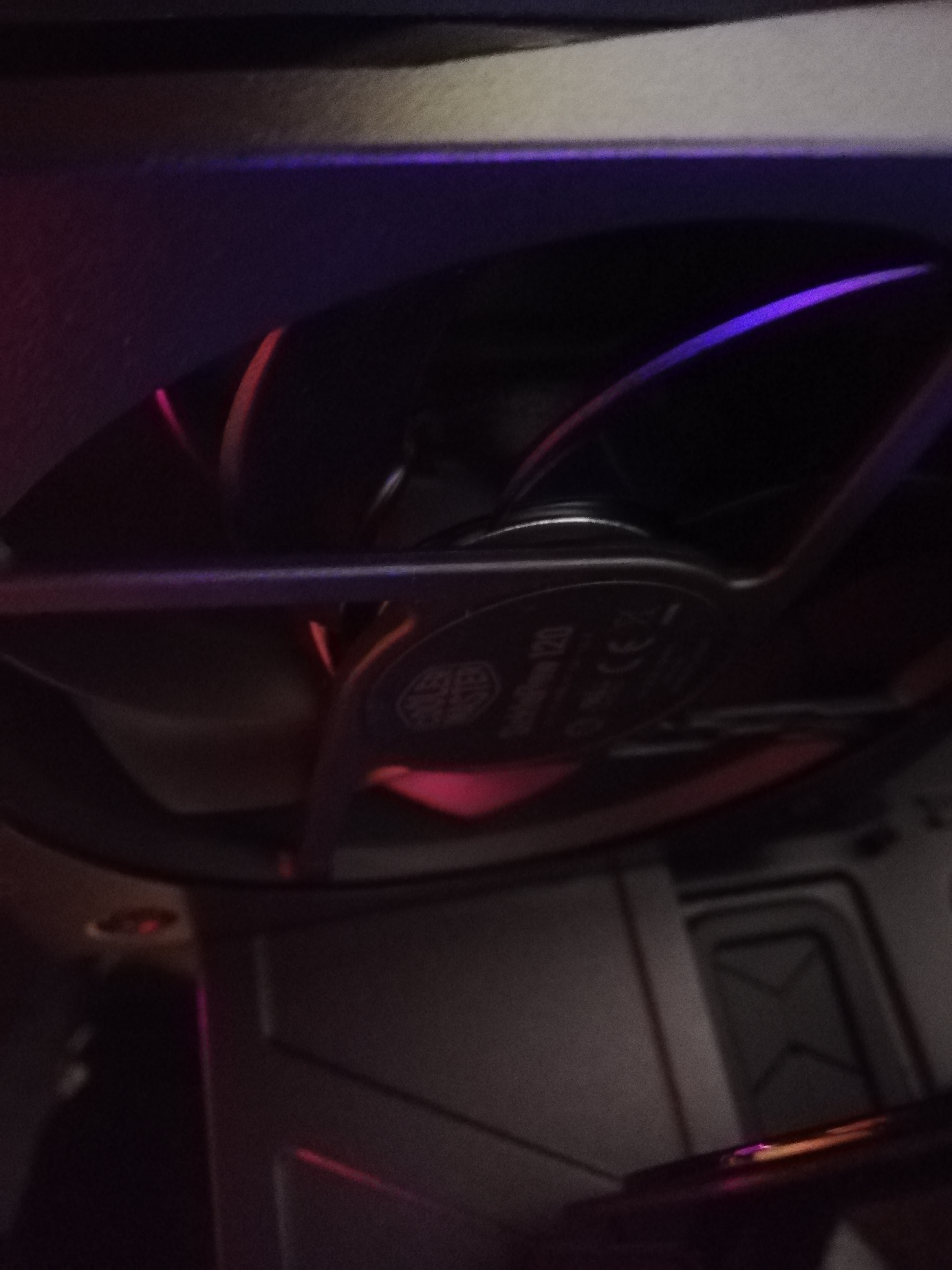

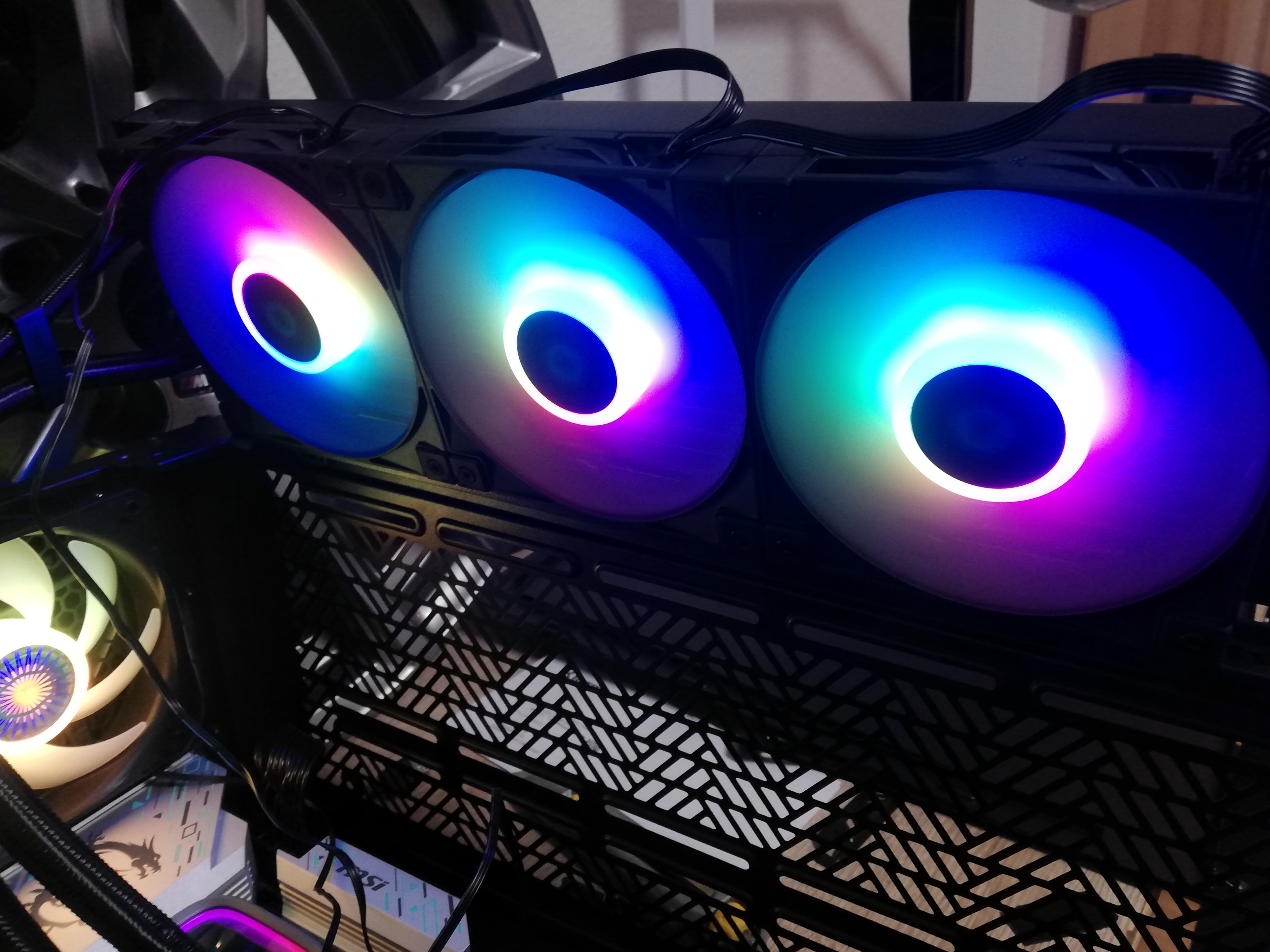

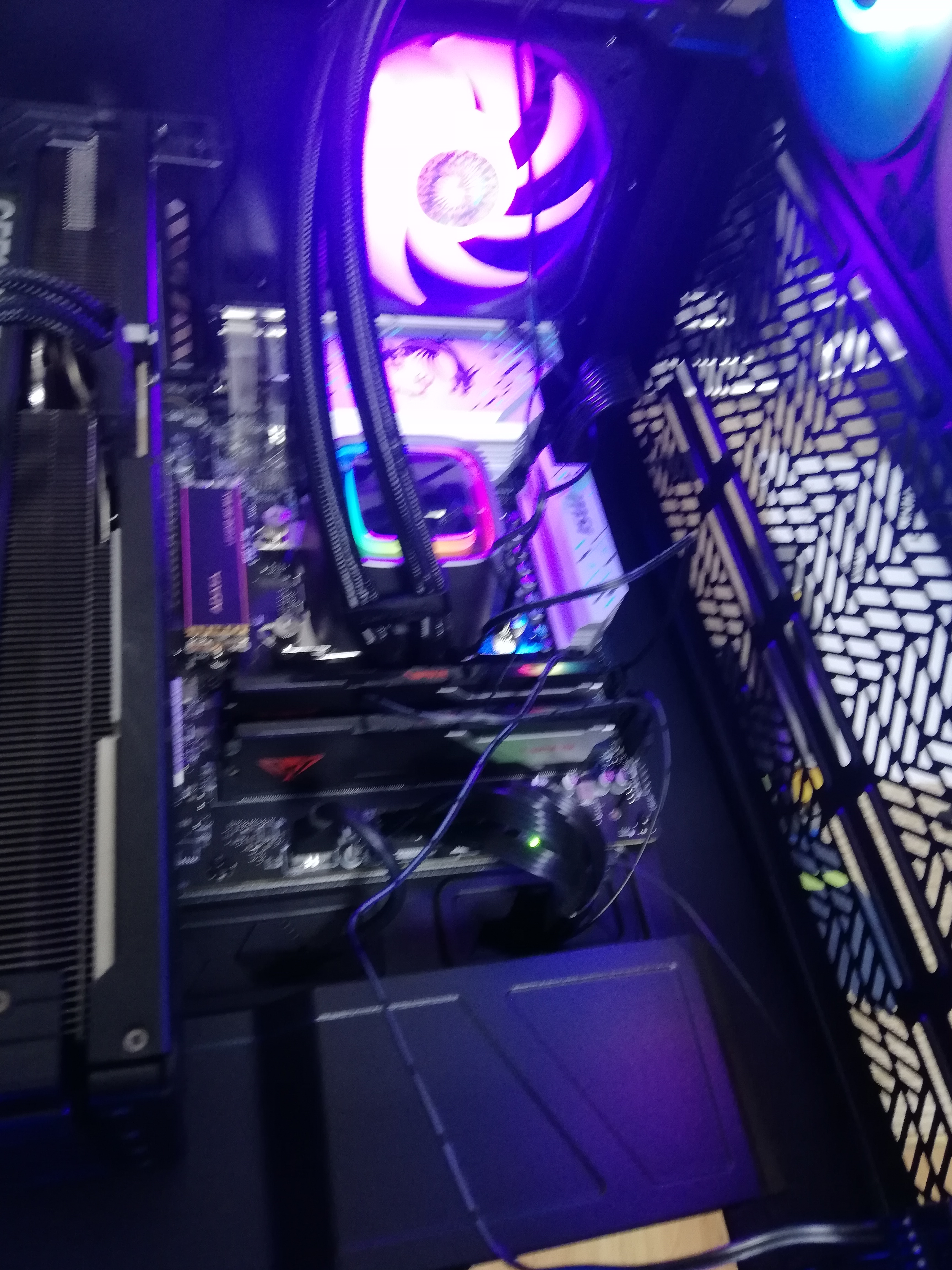

Ja der sata Anschluß ist an dem Verteiler Kabel das geht durch alle Lüfter und dann an die Pumpe

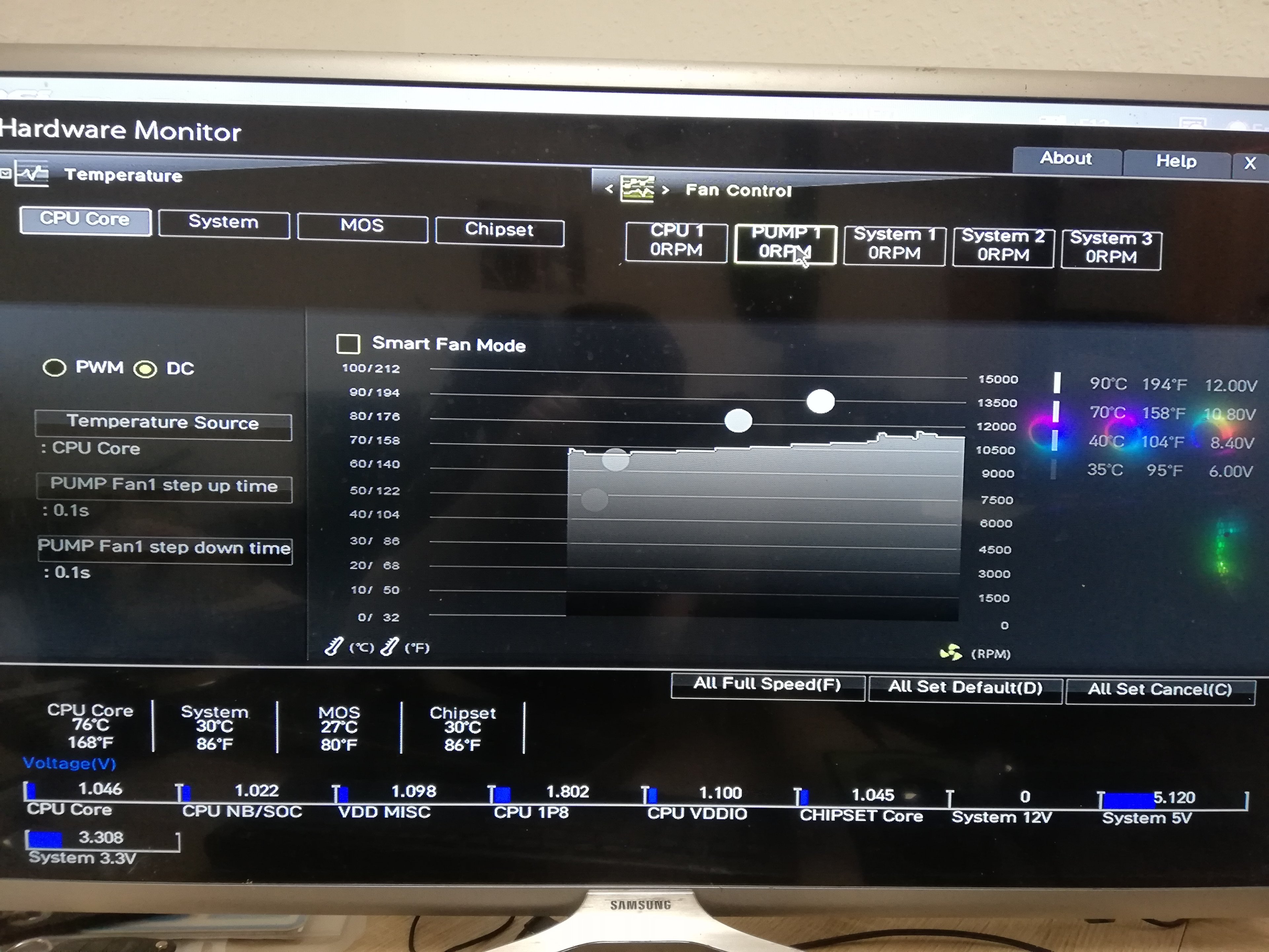

Habe beide Modis schon probiert. Aber es ändert nichts. Ich kann auch keinen Lüfter über das BIOS ansteuern weder Pumpe noch Radiator noch Gehäuse Lüfter 2 stehen einfach und 5 sind auf Vollgas

Von dem Splitter Kabel kann maximal ein angeschlossener Lüfter ein Tachosignal zum MB geben. Welcher ist oft am Kabel markiert. Steck mal um, und schau ob dann RPM angezeigt werde.
Wenn das nichts bringt, mach bitte mal ein Bild vom Splitter Kabel Stecker, ob da das Tachokabel wirklich dran ist.
Die Frontlüfter vom Gehäuses scheinen DC zu sein, während die 120er Sickle Flow auch PWM sind. Die sollten also an eigene Anschlüsse vom MB jeweils richtig konfiguriert.

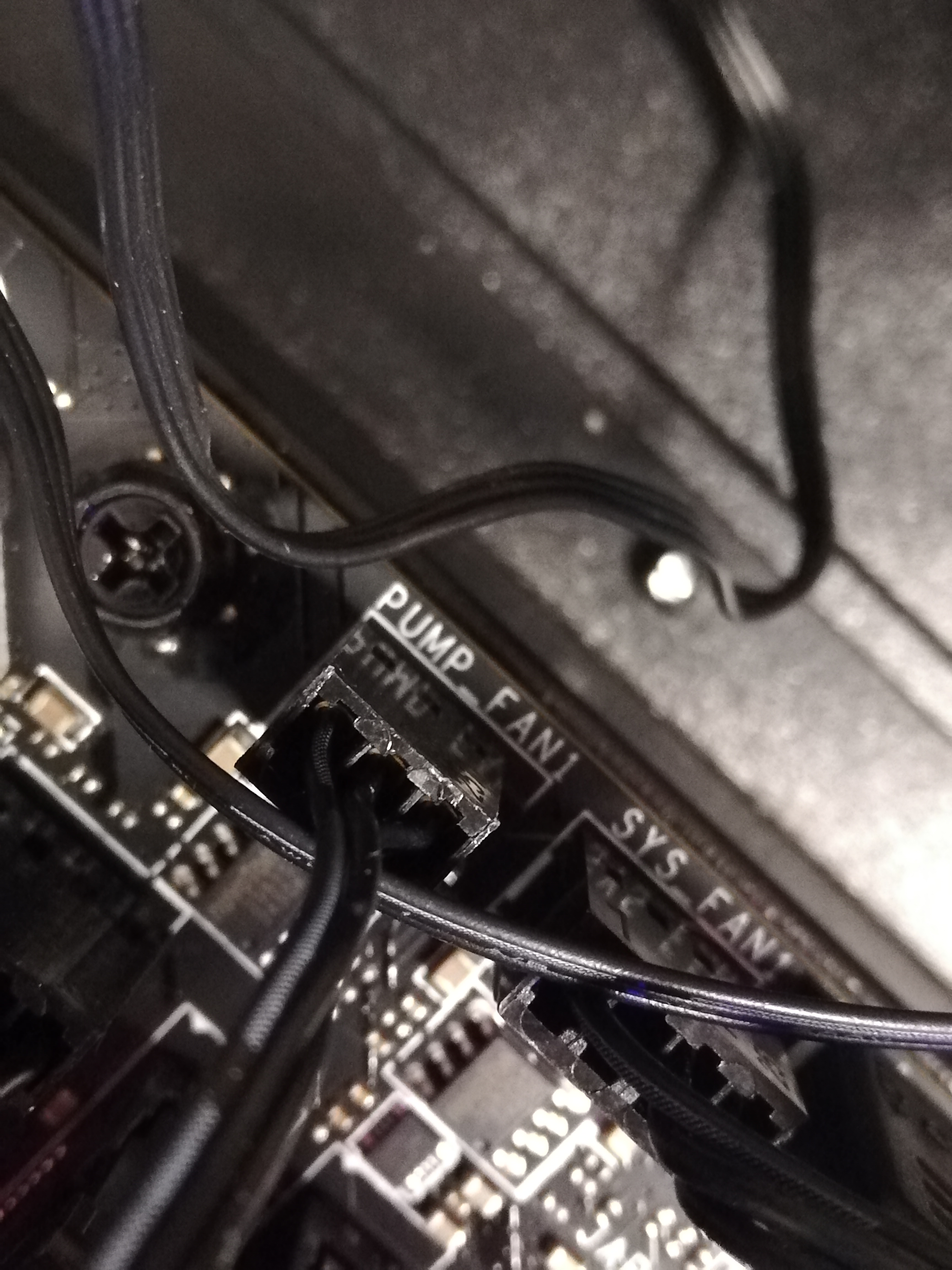

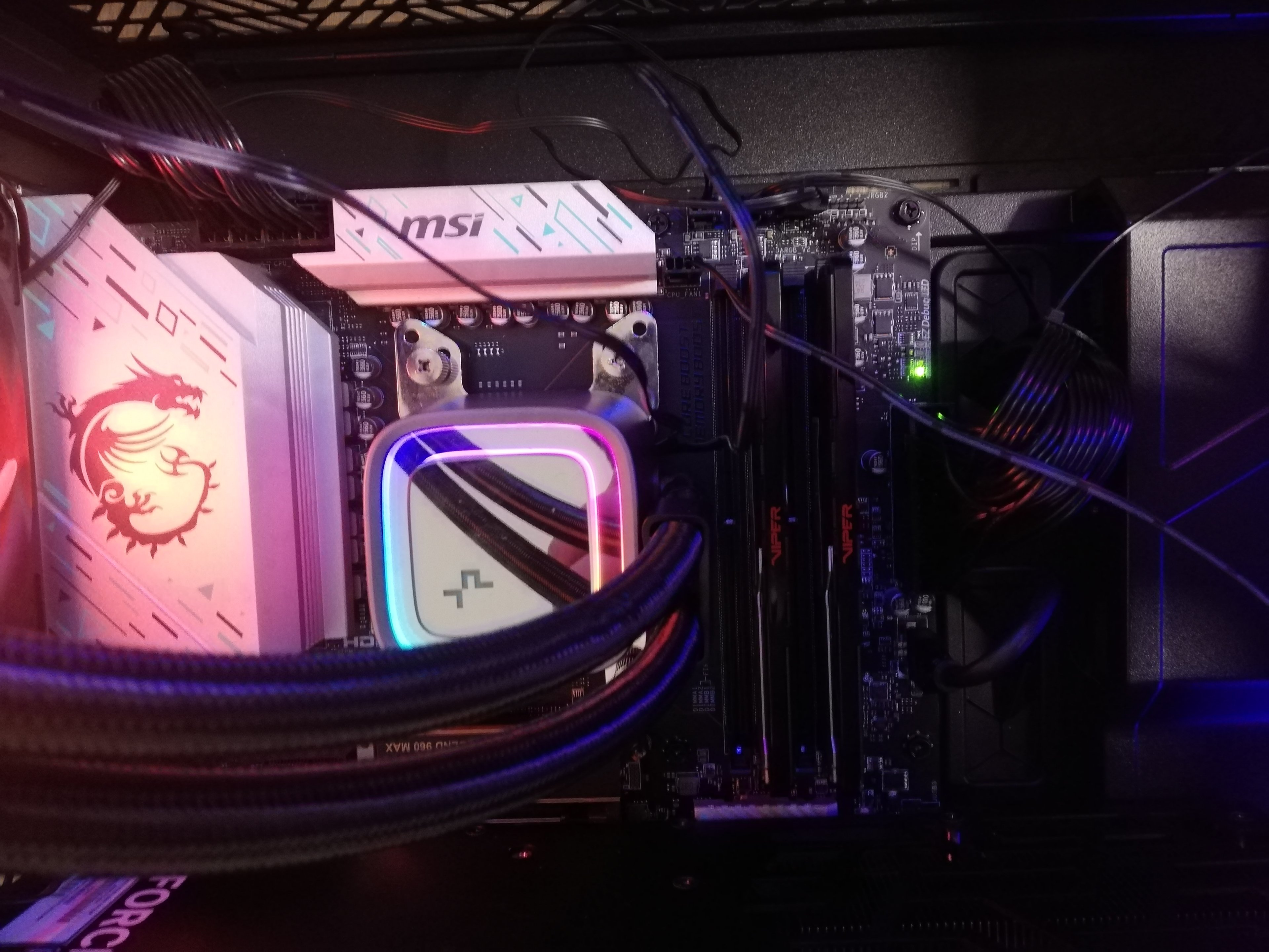

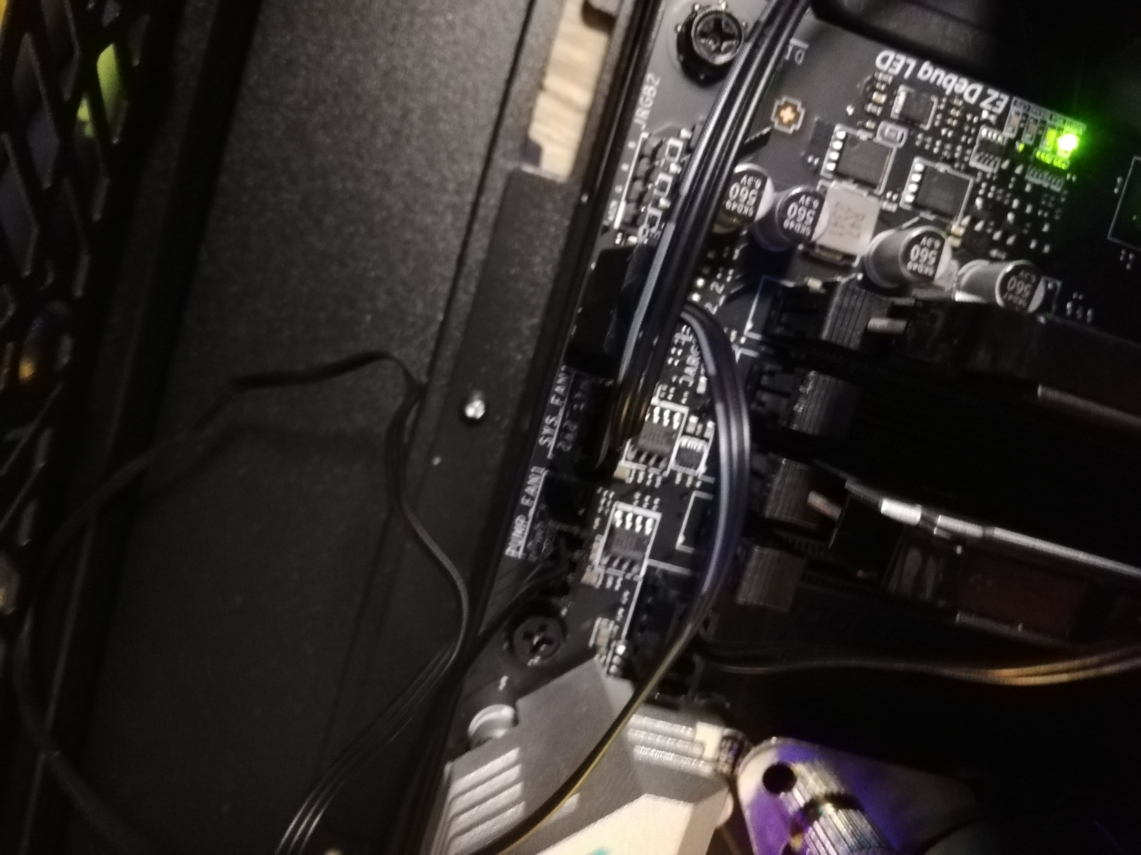

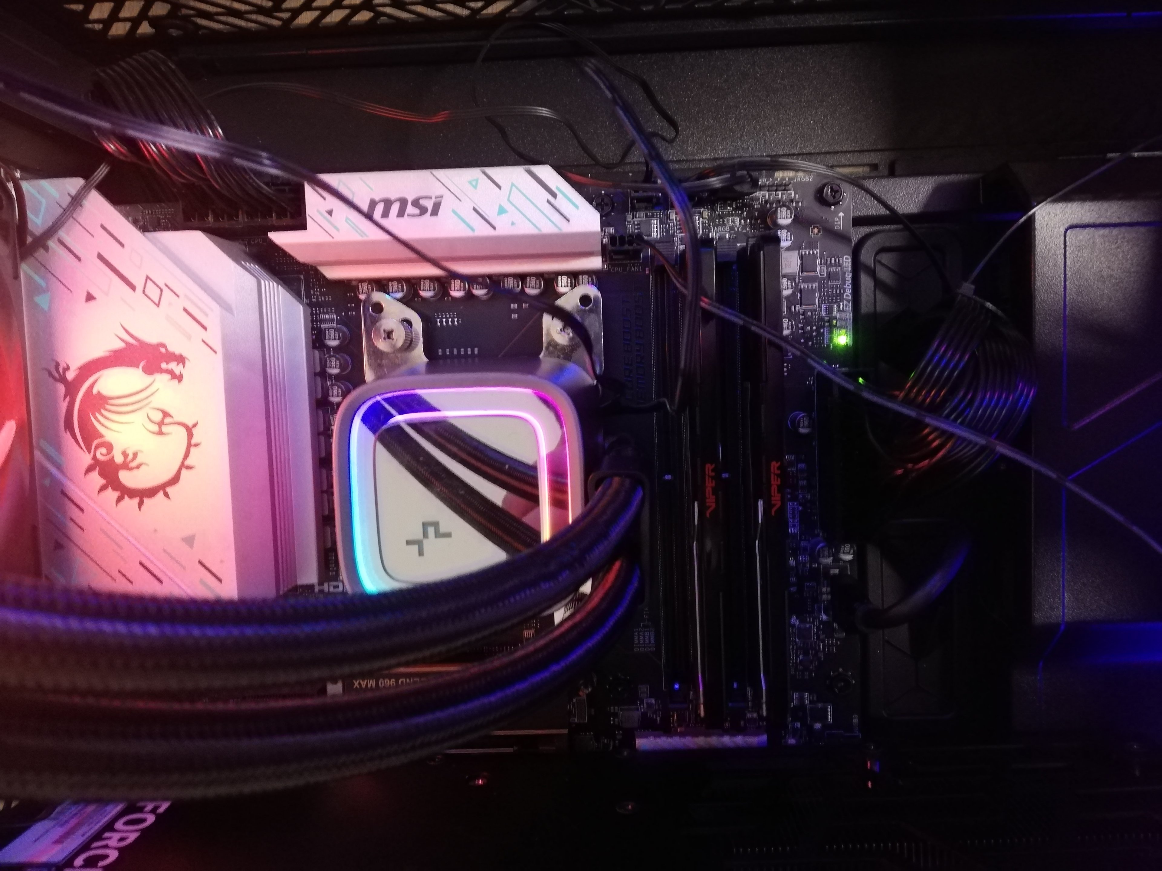

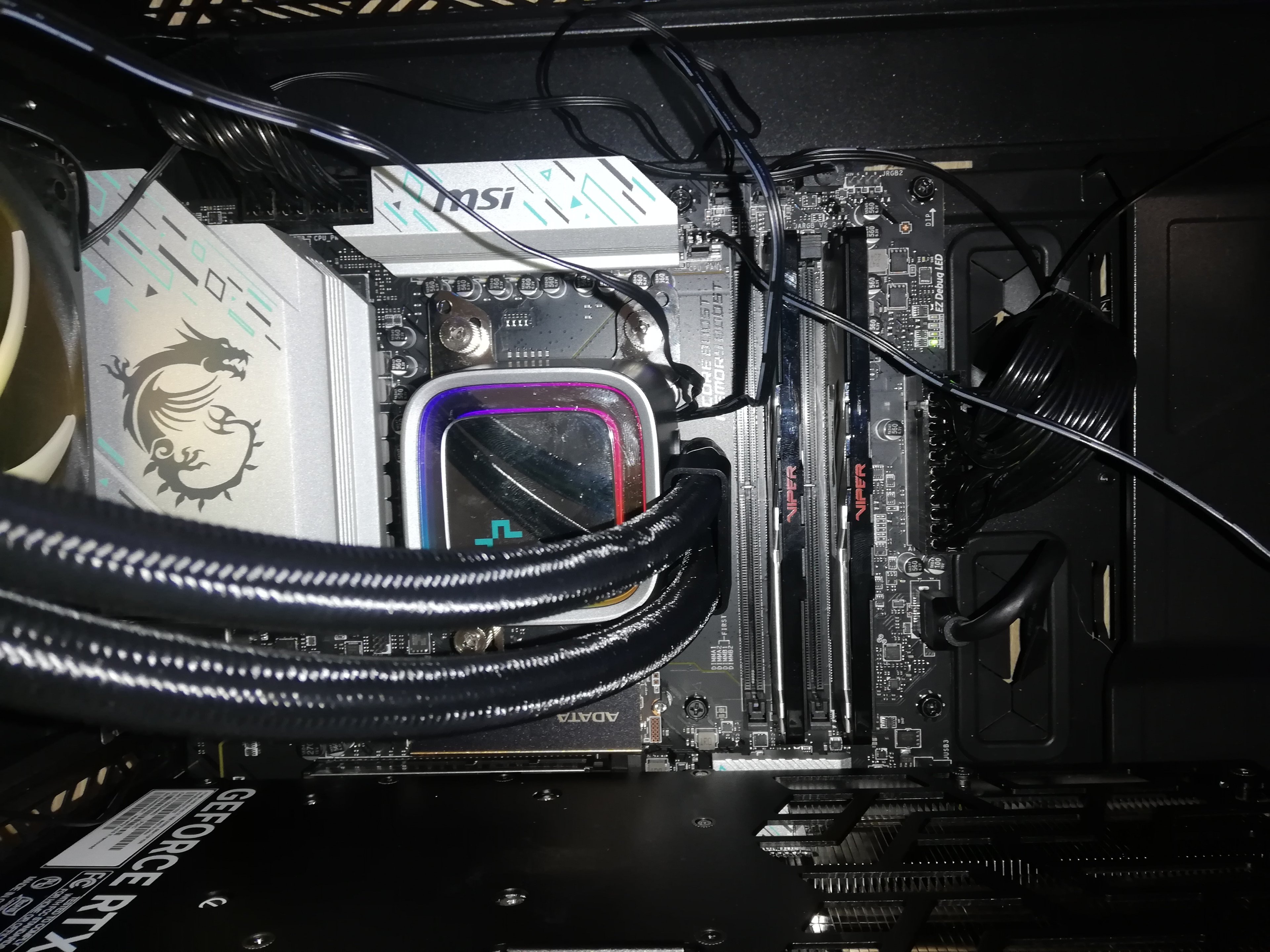

Mach mal ein Foto von dem Pump Stecker am MB. Manche haben nur zwei Drähte, dann wurde die Übertragung vom Tachosignal einfach weg gelassen.

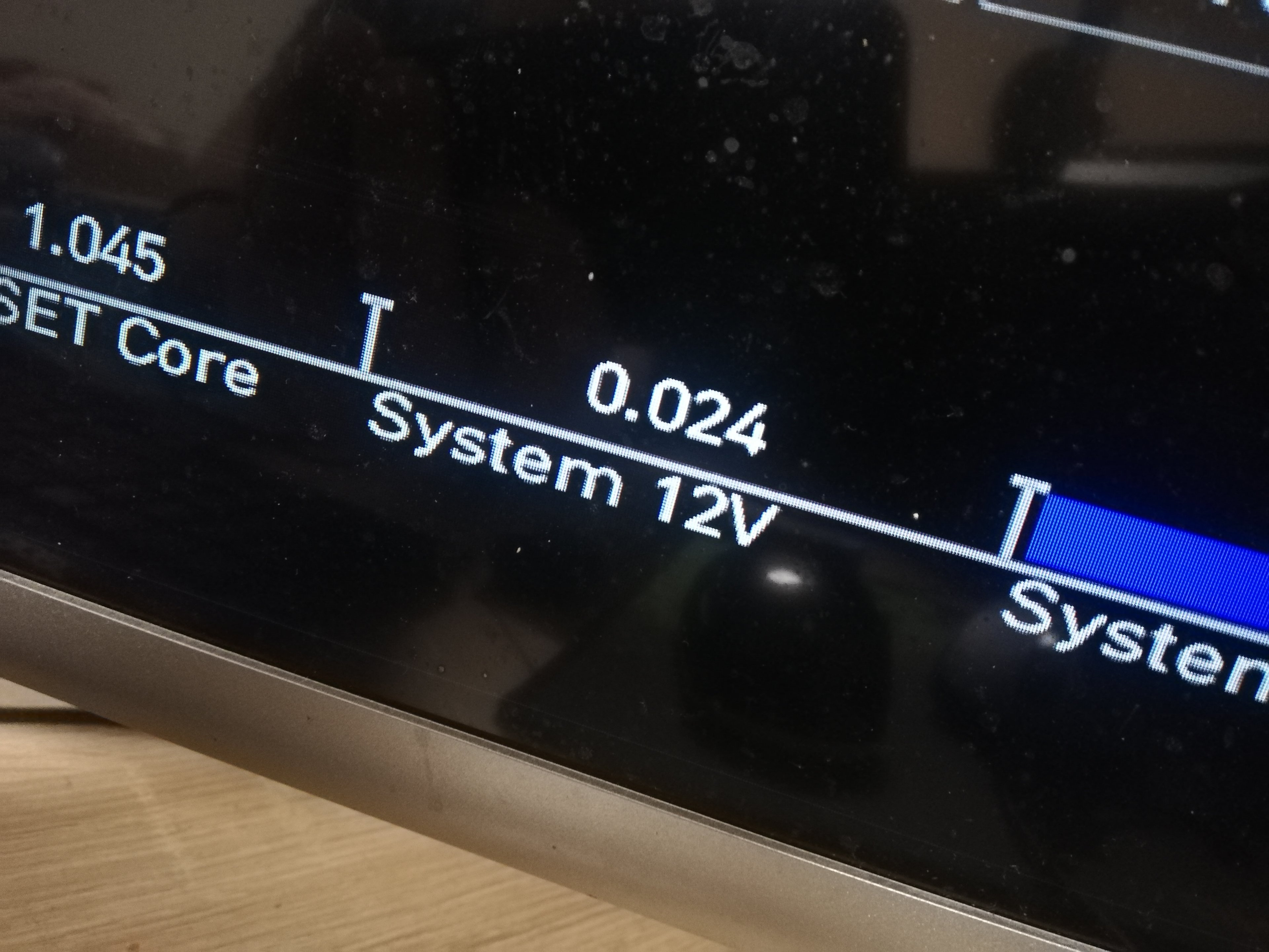

Ich habe eine Vermutung es drehen sich alle Lüfter die ihren Strom von einem Sata Anschluß kriegen alle die nur an die 12v Anschlüsse vom MB hängen stehen und das MB zeigt mir keinen Lüfter an kann es sein das auf den Sys Fan 12v Anschlüssen kein Strom ist?
Sollte da nicht ca 12.000 anstatt 0.024?
Doch ja, check mal die Netzteil Verkabelung. Speziell die EPS Stecker an Netzteil und am MB.
Es ist mir so unglaublich peinlich ich habe einen Stecker am Netzteil vergessen ist der 5 PC den ich baue aber der erste mit modularen Netzteil und zack ich mache einen Fehler und war kurz davor aufzugeben 😅😂
Dir besten Dank du hast mir sehr geholfen deine Ideen wahren der Impulse zur Lösung habe einen schönen Rest Woche 👍
