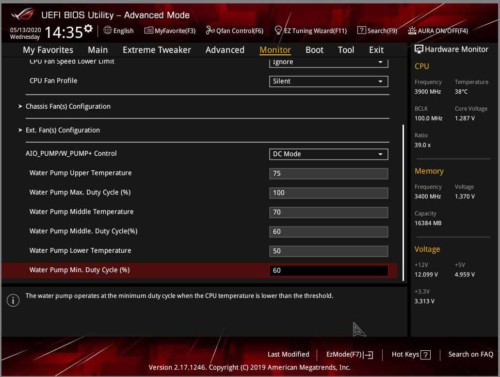

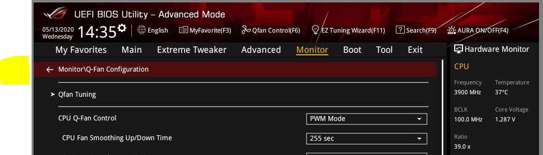

Doch, das geht zumindest beim Hero. Moment, ich mach nen Screenshot und ergänze es dann. Hab nicht mehr den Shadow Rock 2 sondern mittlerweile auch eine AIO und hatte das gleiche Problem, Pumpe zu laut.
Dann kannst kucken, ob bei deinem Board die Option da ist.
Du musst auf jeden Fall in den Advanced Mode, glaube F9? Ich schau gleich mal nach.
vg Chris
Reaktionen: Gamer28
Ja laut dem Board bzw Bedienungsanleitung sollte es eigentlich regelbar sein.
Also, es ist F7 --> Advanced Mode und dann:
Werte unter 60% nimmt mein Bios nicht (aktuellstes Bios ist drauf), keine Ahnung warum.
Probiers mal aus falls du die Option hast.
vg Chris
