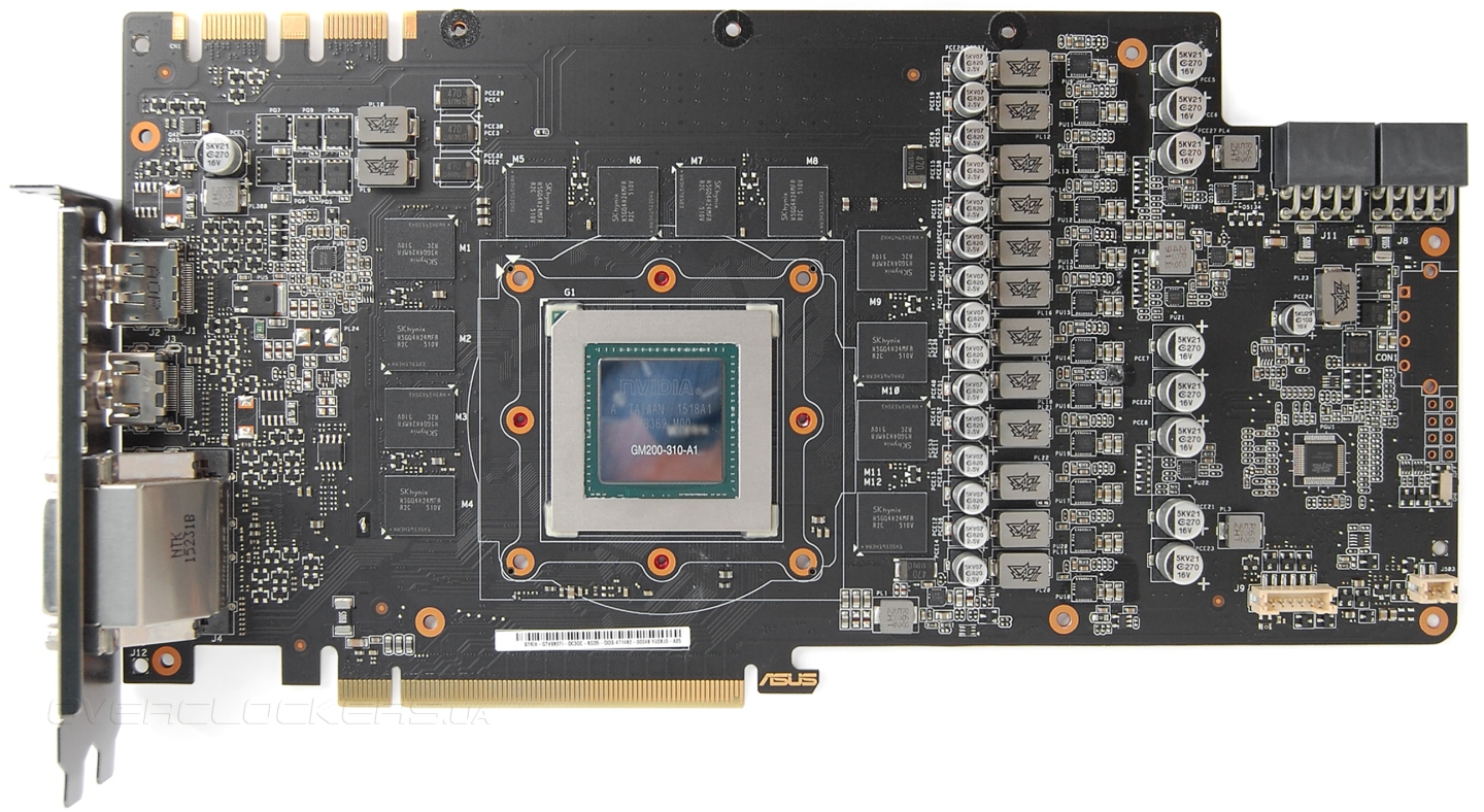

mach mal ein Bild von
Das Bild ist aus dem Web, da ich sonst nicht hier schreiben könnte! :D
Hab jetzt die ganze Zeit im Web gesucht! RGB?
Wie auf einer Web Seite, reden die über 6 pin connector for Fan und auf dem bild sieht der wirklich wie 6 anstelle 5 Pins aus! Hier mal die Seite http://www.tomshardware.co.uk/answers/id-3288587/connect-140mm-fan-vga-board.html

um welche GPU handel es sich genau? Asus GTX 980Ti?

@Sasi Black
GPU ist : Asus GTX 980ti strix OC 6GB
https://www.asus.com/de/Graphics-Cards/STRIXGTX980TIDC3OC6GD5GAMING/

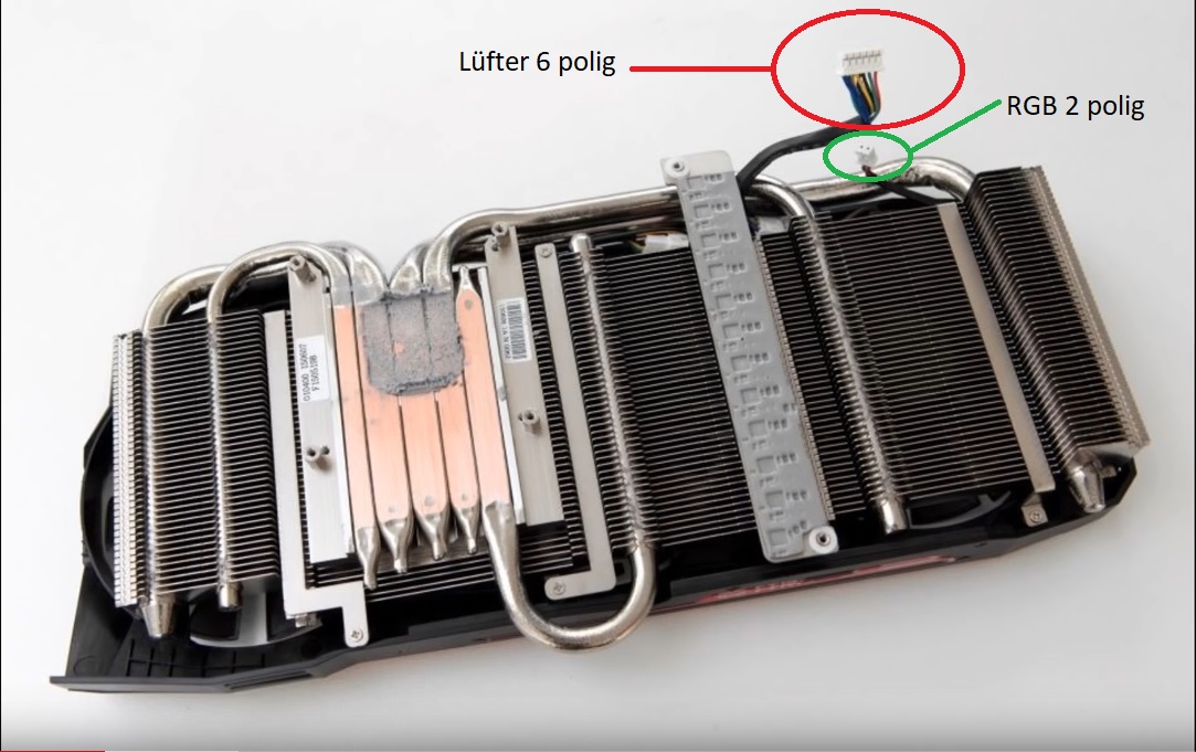

Habe das hier gefunden! Sind ersatzlüfter für die Strix und da steht 6pin.
T129215SU Ventilator für Grafikkarte, 85 mm, 6-poliger Stecker, Gleichstrom 12 V
Also, bräuchte ich eigentlich die Kabellage nur ohne die Lüfter.
Und nur 2 Fananschlüsse.
Aber anscheinend bin ich zublöd, die richtigen Suchsynonyme einzugeben.
Finde nix.
Dann muss der Anschluss ganz rechts, für RGB sein? ( Bild aus dem Web und selbst markiert & beschriftet )
Hmmm? :(

ich würde mal behaupten das die Karte das Tacho Signal von JEDEM einzelnden Lüfter bekommt, also 4 Pin (PWM) Lüfter 1, 5Pin Tachosignal Lüfter 2, 6Pin Tacho Signal Lüfter 3. Somit wäre geklärt warum 6Pin.
Steck den 4Pin Adapter rein und fertig. Ein Tachosignal wird ja reichen. GPU wird es als Lüfter 1 wahrnehmen.
https://dgxtech.com/sales/power-log...-gtx-980ti-1060-1070-1080-1-set-of-3-pcs-fans schaud dir mal den Satz ersatzlüfter für Asus Strix an. dann erklärt sich das (Bild mit Lüfterkabel)

Also brauch ich eigentlich nur nen 4pin zu 2x 4 pin oder 3 pin?
Oder kann ich nur einen Lüfter dran anschliesen ( 4pin zu 1x 4pin )? ===> Dann lieber AIO Lüfter oder den vom G12 ( Vram kühlung )?
Desweiteren ist es dann egal, von welcher Seite aus ich den Adapter an die Graka anschliesse?
Also welche Zinken müssten besetzt sein?
