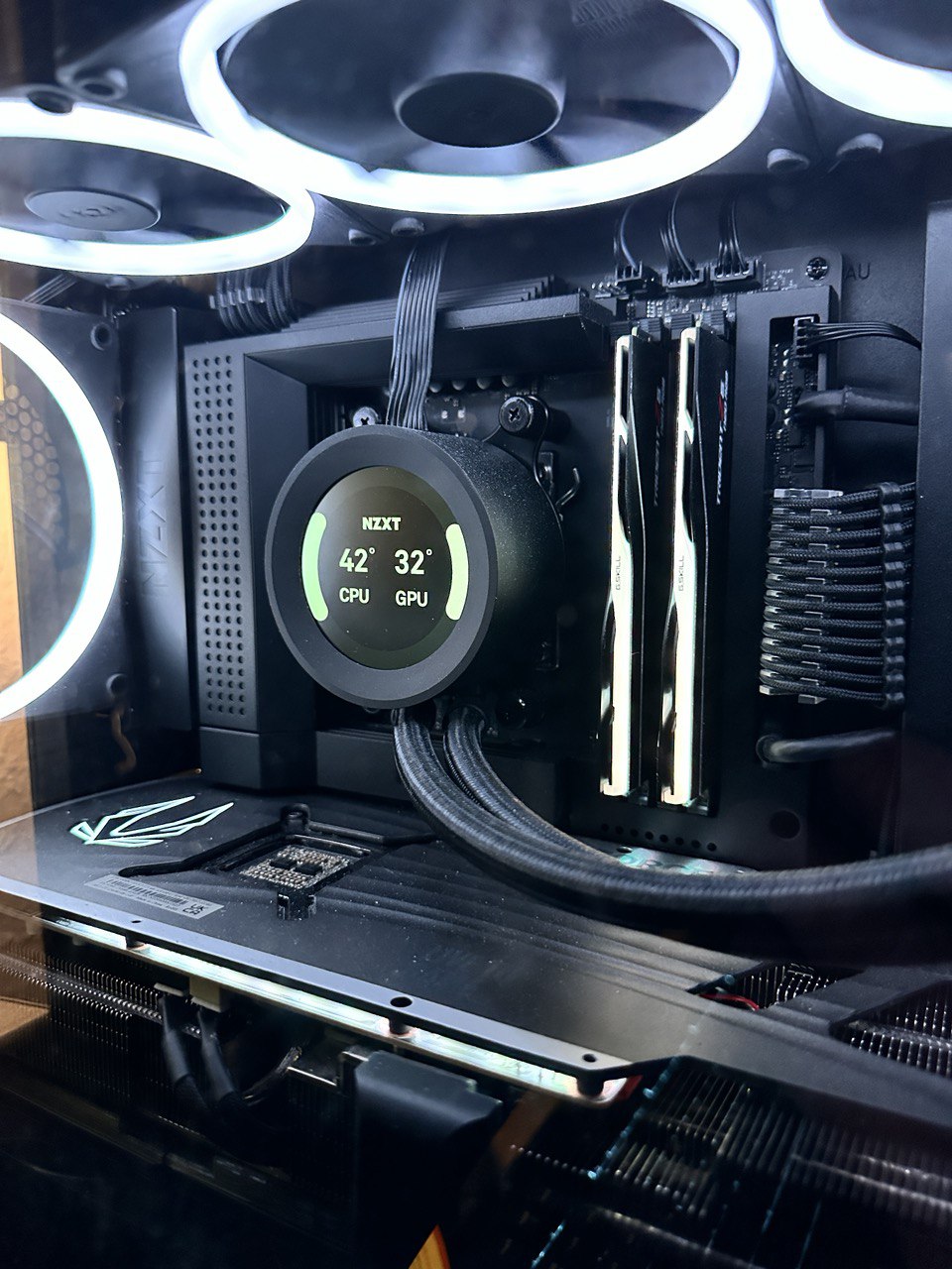

ach einfach eine Kraken 360 elite drauf und gut ist :D und sieht noch super aus :D

Ne AiO für fast 300€ um einen Chip zu kühlen, der beim Zocken zwischen 45 und 75W liegt... Naja, das ist dann halt Hobby und Spielerei, wenn man auf so Gebastel steht und das Geld gerne investiert. Leistungsmäßig ist das natürlich nicht annähernd notwendig.
Reaktionen: Marcian, Yuuuki, NerdmitHerz und 2 andere
