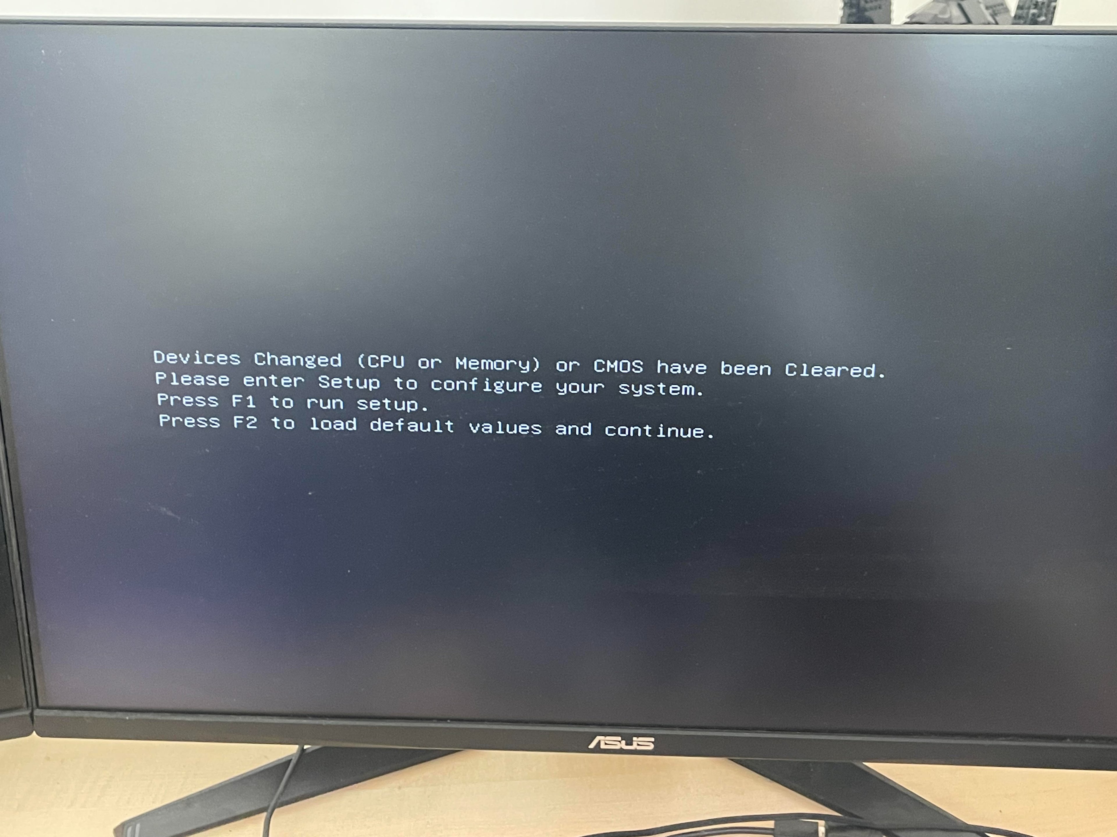

Dann habe ich den zweiten Riegel wieder installiert und bin diesmal direkt, ohne irgendwas zu machen, zu dem Screen auf dem angehängten Bild gekommen.
Von dort bin ich dann ganz bewusst NICHT ins bios und habe nochmal rebootet und diesmal wieder entf gespammt. Wieder kein Erfolg, wieder "boot" led dauerhaft an.
Ich komme also einfach nicht ins bios aber dual channel mit diesem Kit scheint jetzt zu funktionieren.
Liegt das alles vll. doch irgendwie am BIOS? Als ich den PC neu gebaut hatte ging mein erster Boot direkt ins BIOS, wo ich dann EXPO aktiviert hab und kurz danach fingen die probleme mit dem alten Kit an. (Da kam ich allerdings noch ins BIOS und konnte EXPO wieder deaktivieren.)
Jetzt wo ich nich ins bios komm, EXPO also aus bleibt, funktionierts einfach...
Kann sich da einer nen Reim drauf machen?
