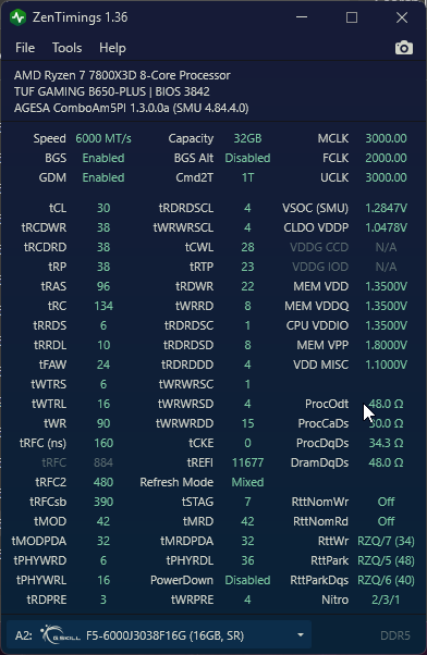

habe einen Memory-Stress-Test über 45 Minuten laufen lassen und keine Probleme festgestellt. Danach habe ich zwei game gleichzeitig gezockt.. läuft alles einwandfrei. Top!
ja sieht so aus. aber den rest weiß ich nicht ob das gut oder schlecht ist.
Reaktionen: bogge101, NMA, Restart001 und 3 andere
