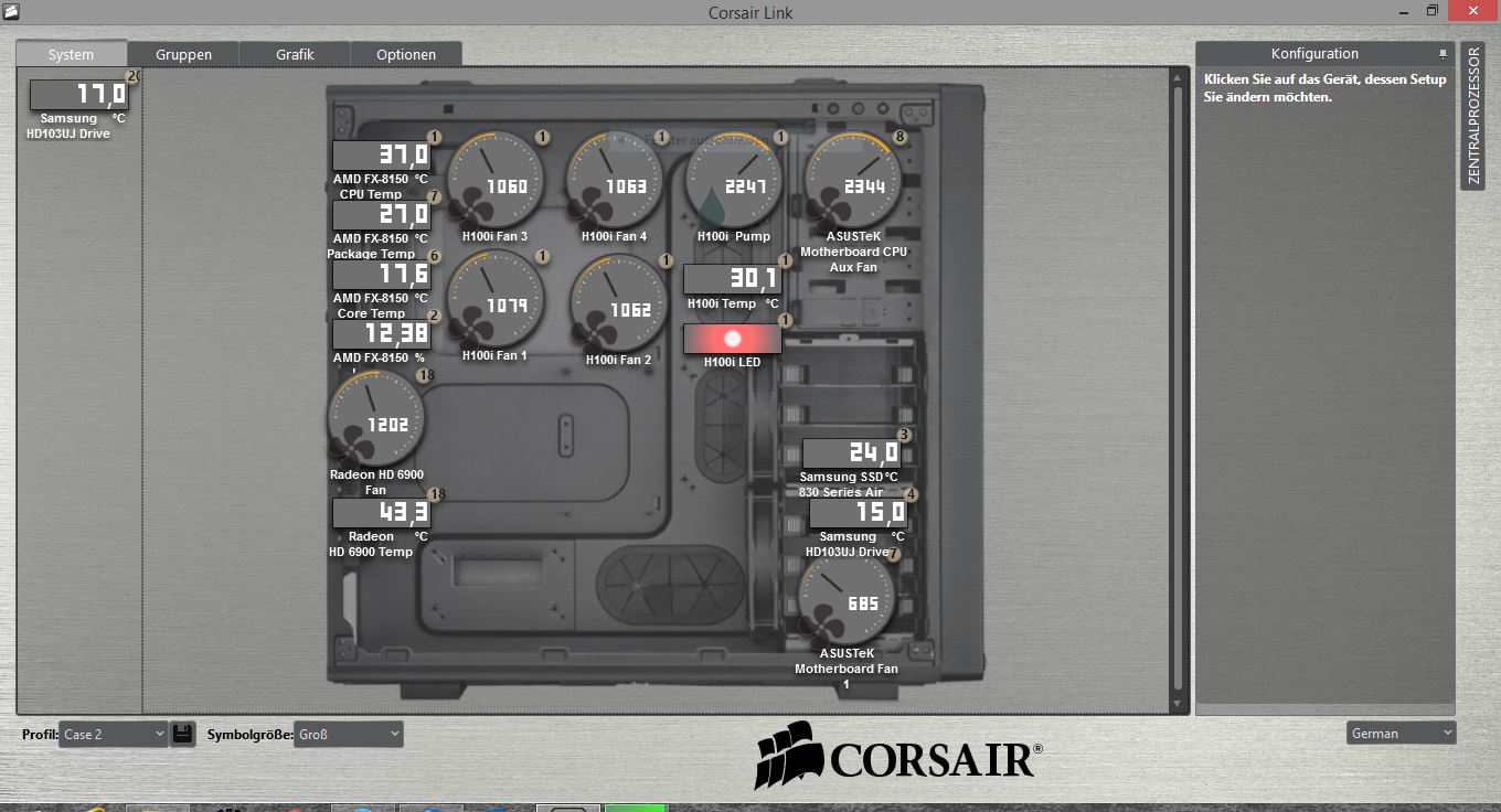

Hier sind mal aktuelle Temps

BTW deine Software misst Mist. Die Temperaturen können nicht unter der Zimmertemperatur liegen. Und 34 °C im Idle ist doch vollkommen normal für eine CPU. Selbst mit WaKü und geköpft hab ich im Moment im Idle etwa 33 °C bei meiner CPU.

Wieso sprichst du denn immer von IDLE-Temperaturen? Die sind doch völlig uninteressant. Sowohl der CPU als auch der GPU ist es völlig egal ob sie mit 30,40 oder 50 grad läuft.
Entscheidend sind die Werte unter Last. Diese sollten nicht höher als 62(CPU) und 80 (GPU) liegen. Wenn diese Werte deutlich unterschritten werden kannst du ja ein paar Lüfter entfernen.
