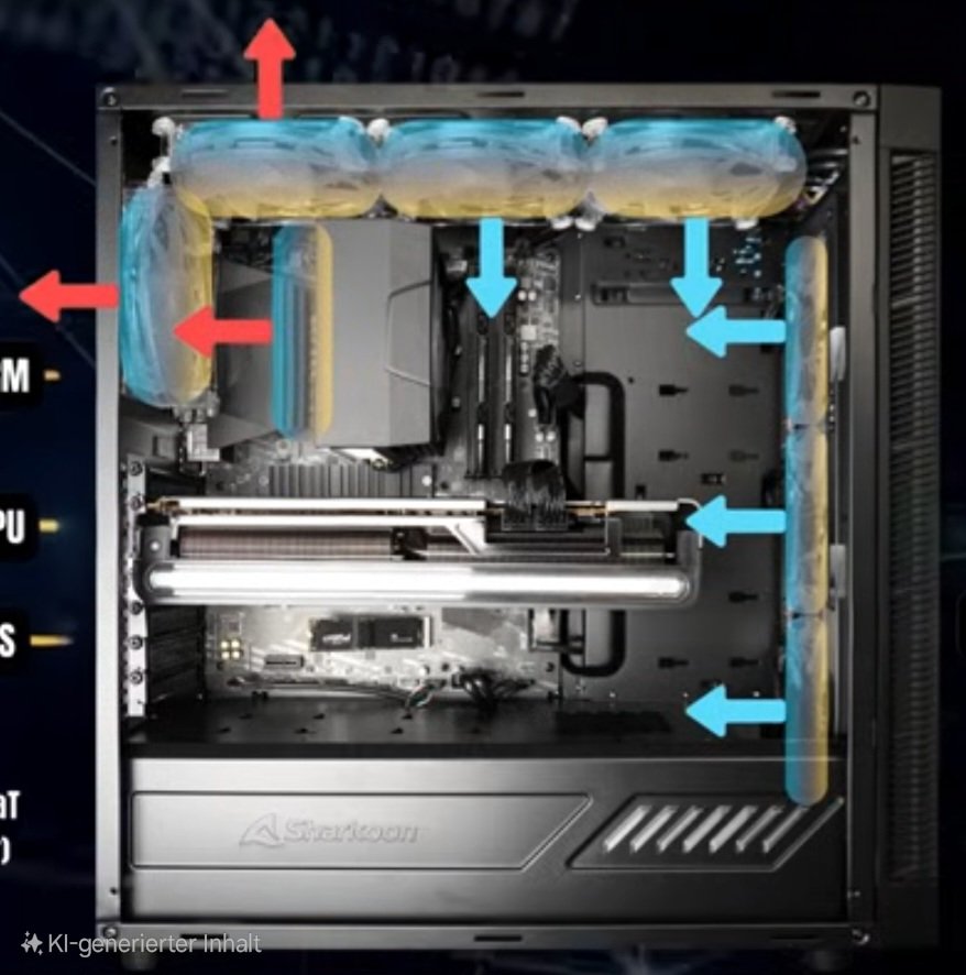

Oben wäre noch Platz für weitere Lüfter. Unten im Gehäuse theoretisch auch.
Macht es Sinn, oben hinten noch einen 140er bzw. 120er aus Outtake einzubauen? Bzw. Unten noch einen 120er als Intake?
Bzw. was haltet ihr von der angehängten Lösung?
Die Lautstärke bzw. Anschaffung weiterer Lüfter sind kein Problem.

Die oberen Intakes würde ich nicht nutzten. Lohnt vermutlich nicht.
Für bessere Temps würde ich -30 im Curve Editor im Bios probieren. Das sollte bei den 9800X3D stable sein. Falls nicht -25 oder -20 testen.

Im 700 Air ist ja standartmäßig oben hinten der 5. Lüfter verbaut der rausbläst, ob das nun einen großen Unterschied macht zu deiner 4er Kofiguration wage ich aber mal zu bezweifeln. Durch das Meshgitter oben kann die erwärmte Luft auch so schon gut entweichen. Der Airflow im Gehäuse ist ja schon gut.
Von den 2 weiteren oben die reinblasen würde ich auch abraten die 3 Front + NT Lüfter Boden bringen ja schon reichlich frische Luft rein.
Für bessere Temp musst wohl eher bei der CPU bzw bei deren Lüfter/Kühlung ansetzen.

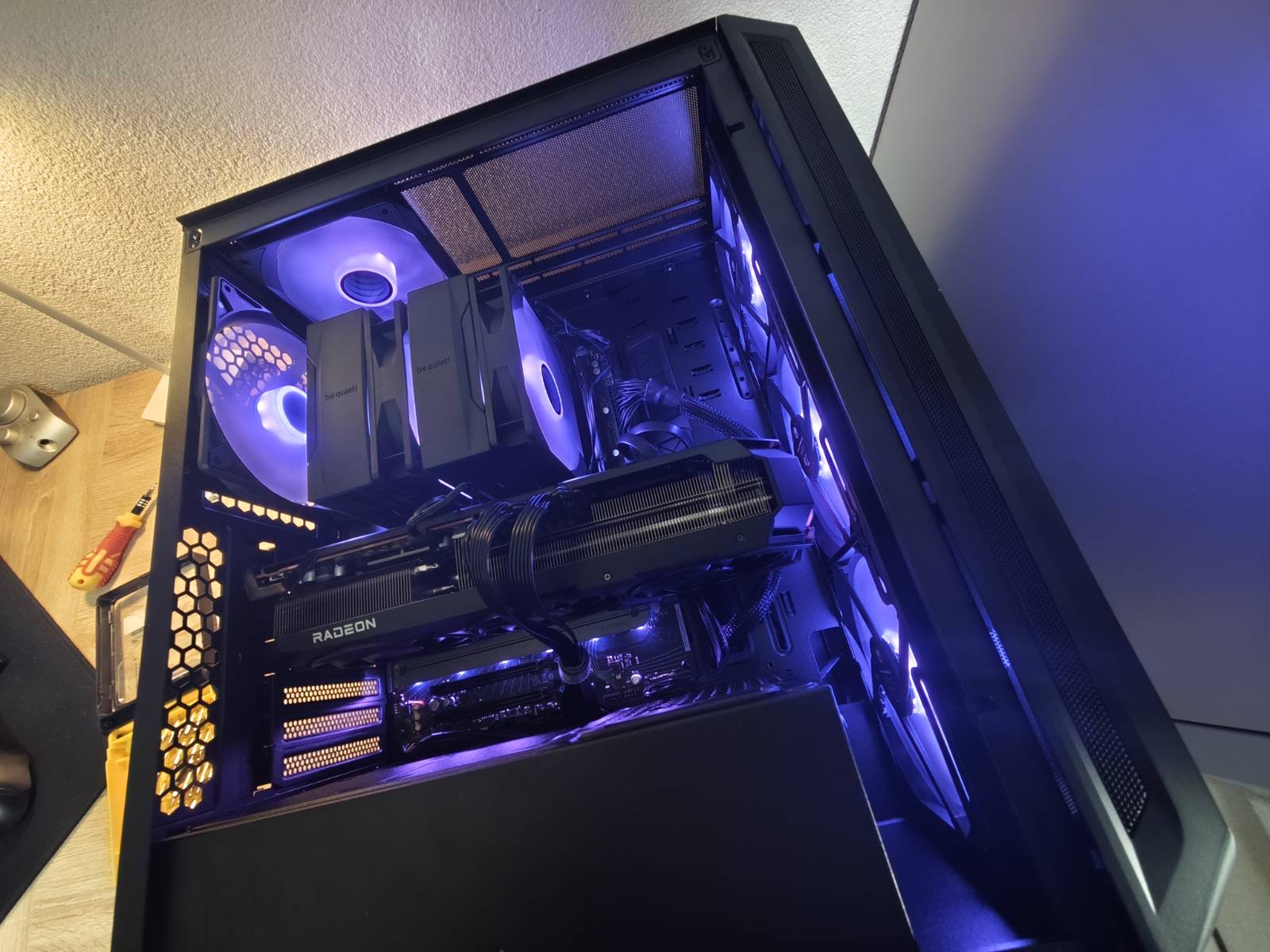

Ich habe beim Kumpel vor wenigen Wochen das Arx 500 ARGB verbaut, die Lüfterbestückung ist die Gleiche wie beim Arx 700 (ARGB), am Ende haben wir wie beim 700 AIR hinten oben noch einen Lüfter verbaut, das hat der Graka ein paar Grad gebracht und auch die VRM und CPU Temp noch um ein paar Grade gesenkt.
Aber jetzt nix was man unbedingt muss....
