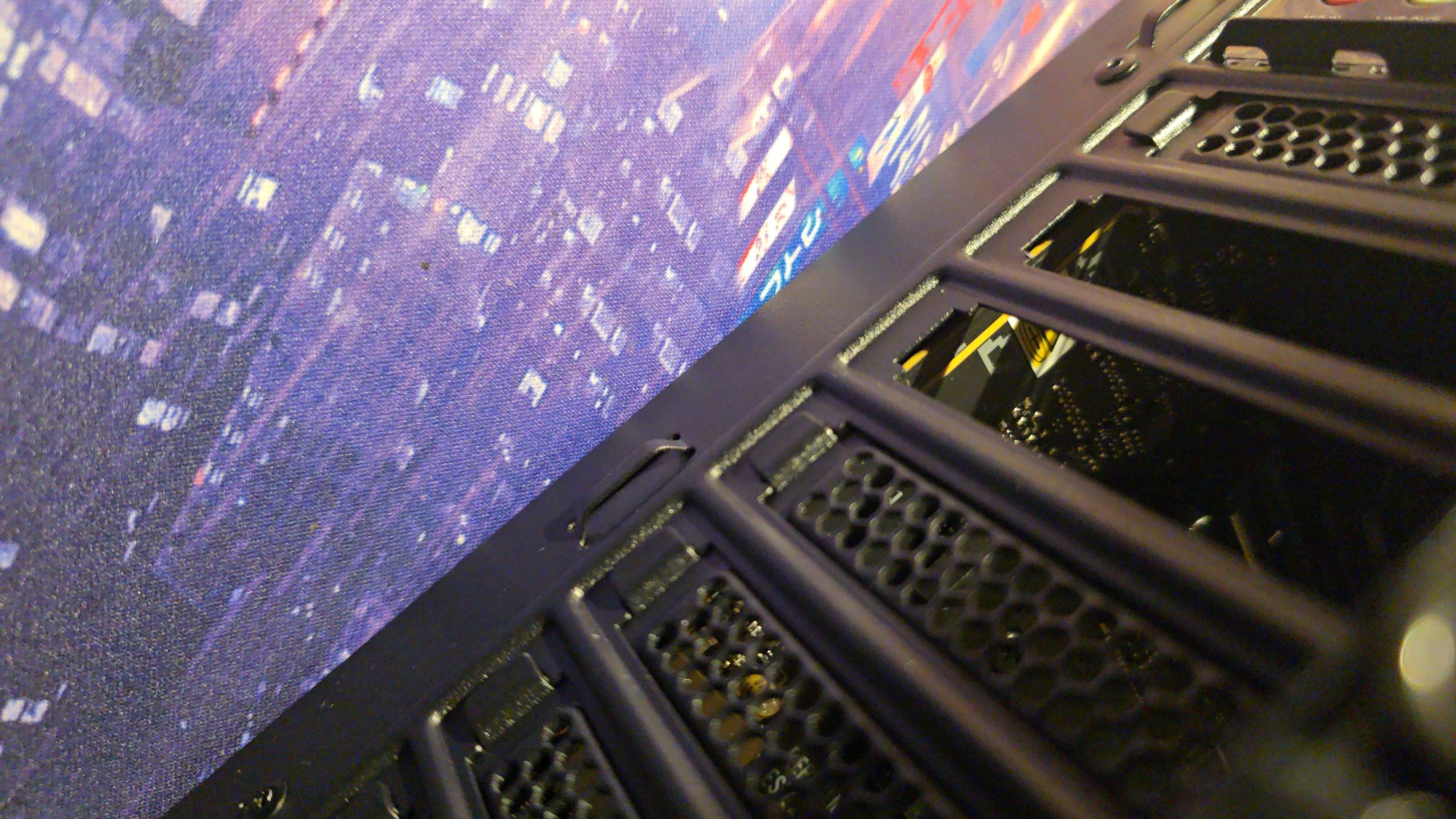

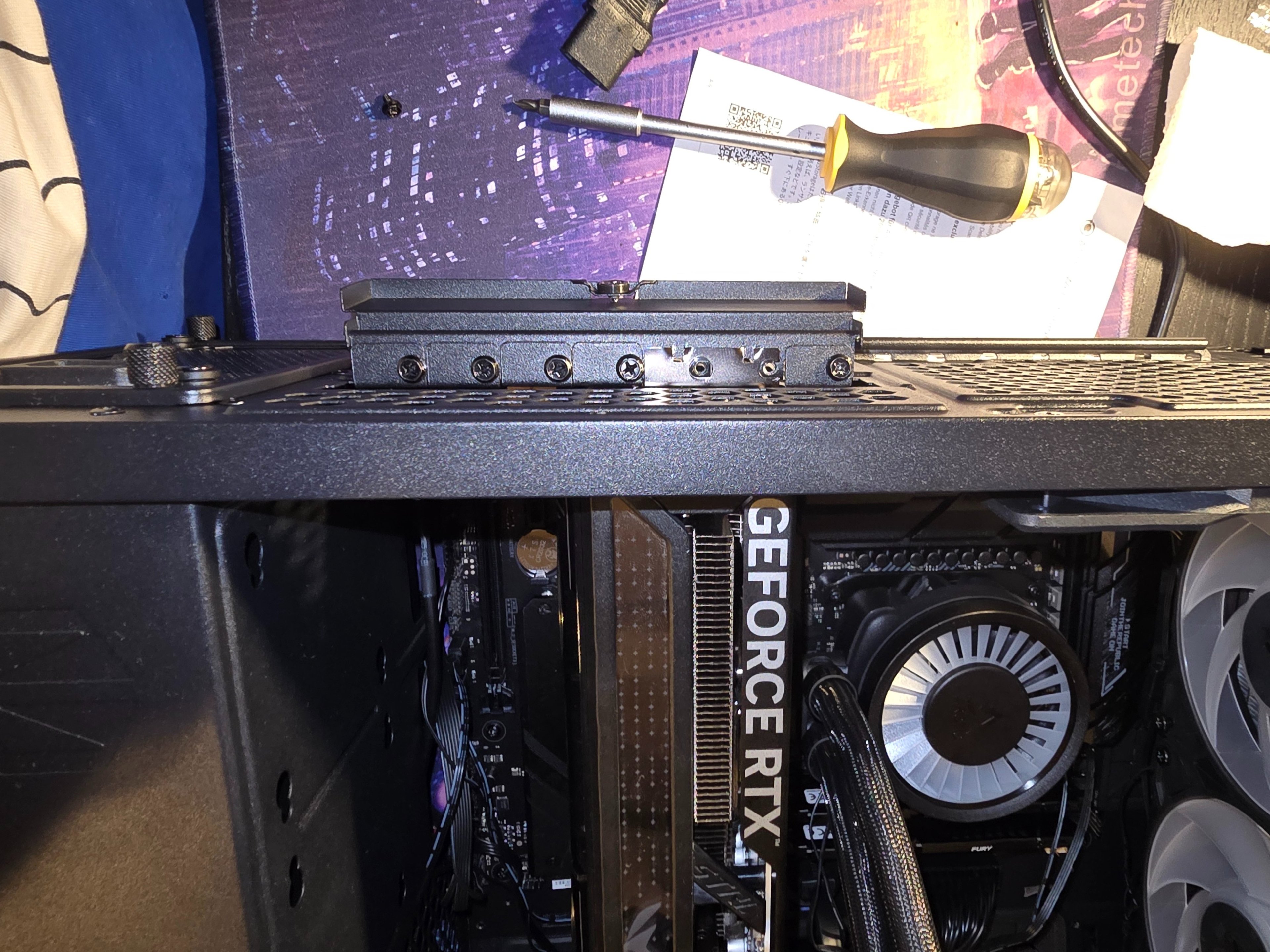

Die Grafikkarte lässt sich nicht vollständig in den PCle-Slot drücken. Sie stößt mit dem Slot-Bracket am Gehäuse an, bevor sie einrastet. Dadurch sitzt die Karte schräg, die VGA-LED am Mainboard bleibt weiss und die GPU zeigt eine rote LED (Stromproblem). Mainboard ist ein ASUS ROG STRIX B650E-F Gaming WiFi. Abstandshalter sind vorinstalliert, aber es wirkt so, als würde das Mainboard zu tief sitzen. Hat jemand das gleiche Problem oder eine Lösung?

Auf Deinen Bildern sieht man leider nicht wie schief/schräg die GPU sitzt.
Es wäre sinniger Bilder vom inneren zu posten, wo man das auch sieht.
Ist das Mainboard sichtlich zu tief, fehlen Abstandshalter und Du hast nicht richtig geprüft ob tatsächlich alle notwendigen Abstandshalter verbaut sind. Sie sollten auch nur dort verbaut sein, wo das Mainboard Löcher für die Verschraubung hat.
Alles noch einmal ausbauen und die Abstandshalter genau prüfen.
Es sollten 9 Abstandshalter unter dem Mainboard sein.
Grundsätzlich sollte die GPU ins Gehäuse passen, da es Grafikkarten bis max. 410mm Länge aufnehmen kann.
Somit ist beim Mainboard-Einbau wohl etwas schief gegangen.

Wozu die Bilder? Erkennen hann man auf denen das Problem nicht. Hättest auch den Himmel fotografieren können!

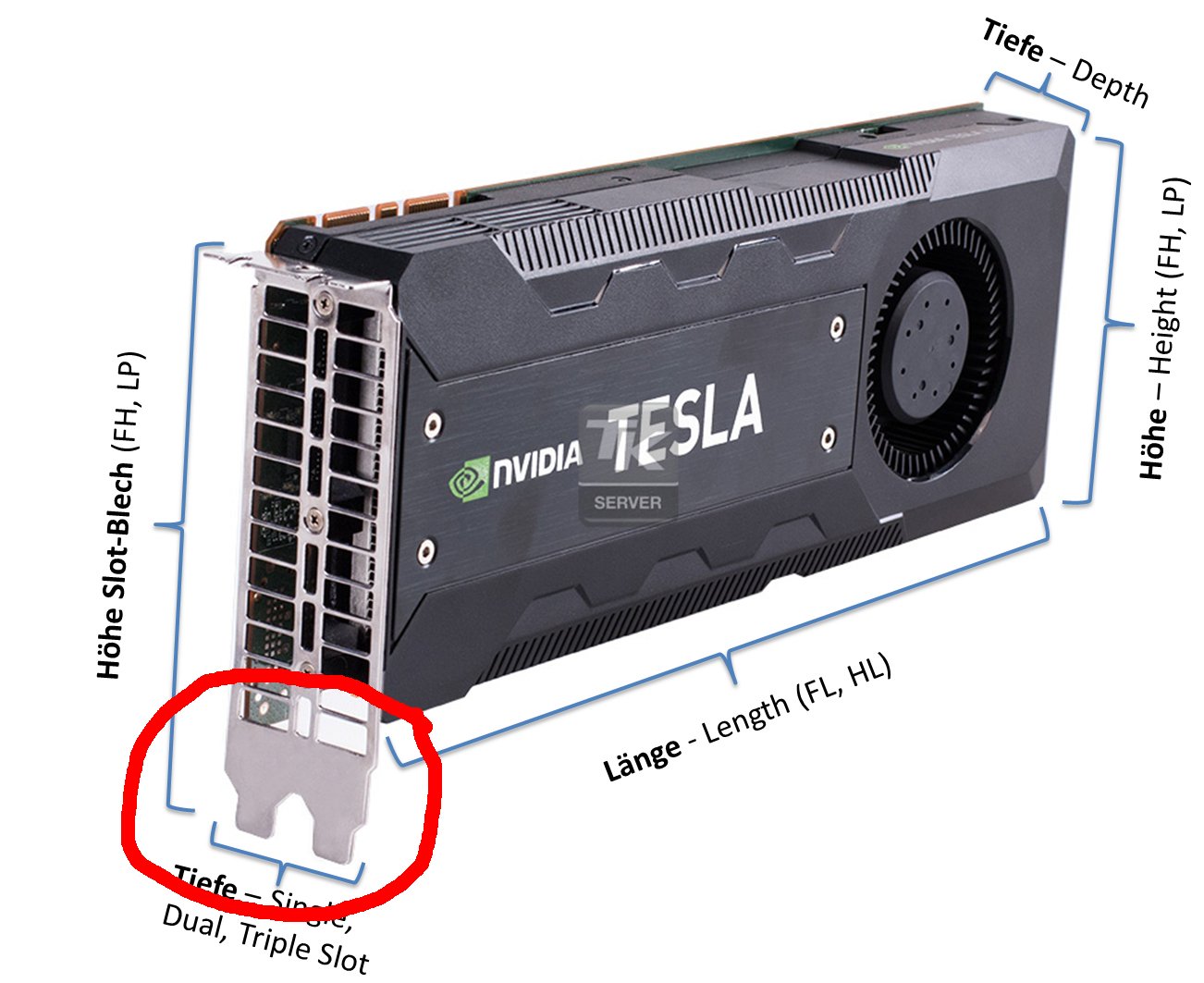

Manchmal sitzt die Lasche vom Slotblech der Karte beim Einbau auch auf dem Mainboard auf oder klemmt am Gehäuse. Mach doch mal ein Foto mit eingebauter Karte wenn du frontal außen auf die Anschlüsse der Grafikkarte fotografierst. Auf dem würde man höchstwahrscheinlich auch sehen wenn das Mainboard ohne Abstandhalter eingebaut wäre (die Anschlüsse würden zu weit richtung Mainboard rutschen)
Die Lösung ist, jeh nachdem wo die Karte hängt (Mainboard oder Gehäuse) die untere Lasche des Grakaslotblechs minimal nach außen oder innen zu biegen. Wirklich nur minimal reicht da.

Zu kurze Abstandhalter unter'm Mainboard?
Es gibt verschiedene Längen.
üblicherweise 6,5 und 8 mm.

Ich frag mich warum die Kerben am Blech von der Karte so verbogen aussehen.
Stimmt, sehe ich jetzt erst. Also bitte auch mal Fotos vom Slotblech der Karte im ausgebauten Zustand machen. Ist die Karte gebraucht gekauft oder neu?

Maximal unglücklich formuliert in Kombination mit katastrophalen Fotos. Dazu kommt: Posten und zur Arbeit fahren. Kann man machen, muss man nicht.
- Mach doch bitte gescheite Fotos.
- warum sieht die Karte am Ende schon so ramponiert aus?
- Bei dem Gehäuse sind im neuen Zustand Abstandshalter vormontiert, hast du diese verändert?
- Sitzt die IO Blende des Mainboards richtig oder ist die auch „ zu tief“.
