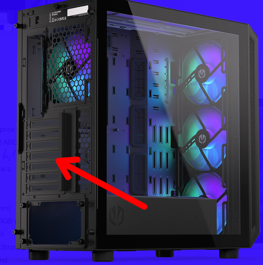

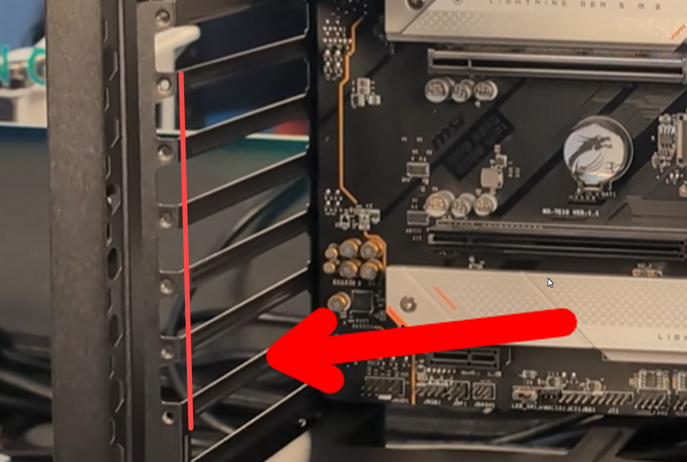

Es geht um diese Streben.
Nimmt man die Slotblenden heraus, bleiben diese Streben bestehen.

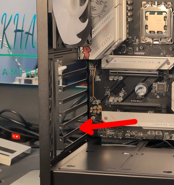

Diese müssen herausgesägt oder mit einer Zange durchgetrennt werden, sofern die Halterung hinten ansitzen soll.
Die Gewindebohrungen müssen aber bestehen bleiben!
Möchtest du nichts heraustrennen oder heraussägen, dann lässt sich die Halterung einfach nach vorne verstellen. Dann werden die Kabeln durch die Streben gesteckt und intern an die Grafikkarte gesteckt.

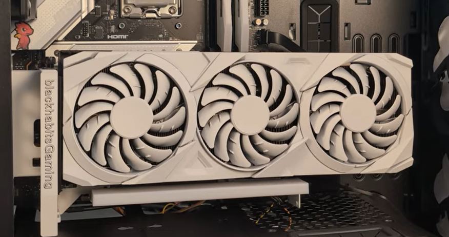

Das Video hatte ich sogar gesehen, allerdings hat er scheinbar einen Custom Halter verbaut?
Ich weiß noch nicht so ganz was ich optisch davon halten soll, wenn der ganze Kasten dann Richtung Front geschoben werden muss, weil abknipsen/sägen will ich da nix am Case.
Habe so ein bisschen Sorge, dass das dann komisch aussieht, weil man, je näher man den Kasten nach vorne Richtung Front schiebt, ja das DP/HDMI Kabel sehen könnte?
Muss ich mir echt live ansehen das ganze.
Ich finde auch, dass die Karte bei ihm im Video für meinen Geschmack schon sehr schräg ist?

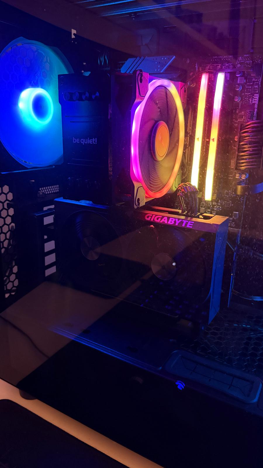

So, Rahmen ist eingebaut, bin sehr zufrieden bisher.
Testweise nur mit meiner alten 4060 Ti, da CPU Kühler zu fett (wusste ich aber vorher schon).
Mit der 5070 Ti + der Endorfy F360 ARGB wird augenscheinlich aber auch nicht mehr viel Platz bleiben bei 14cm Breite (die 4060 Ti ist 12cm breit), aber könnte auch nur gerade so wirken.
