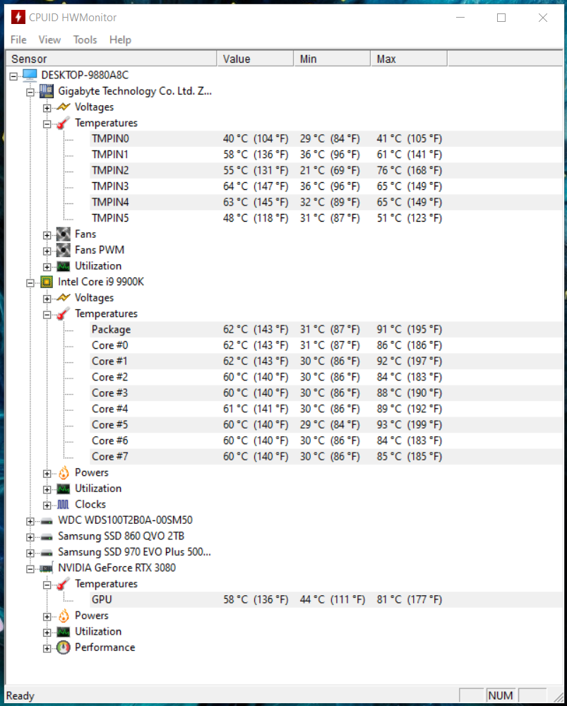

Beim heutigen Spielebetrieb (4K Metro Exodus alles auf Max) habe ich die folgenden Temperaturen erhalten:
Mit einer Raumtemperatur von ca. 22° finde ich die CPU etwas heftig mit 91° im Max.
Sehe ich das falsch oder passt da etwas nicht so ganz.
Wenn ja, was könnte da Abhilfe schaffen? Die hinteren Fans evtl. ebenfalls als intake montieren?

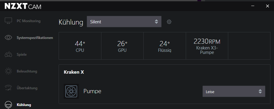

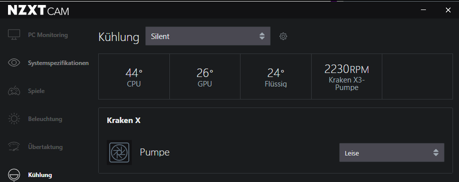

Was zeigt dir die Wassertemperatur an (Flüssig)?
Flüssig ist bei mir ca. 53°

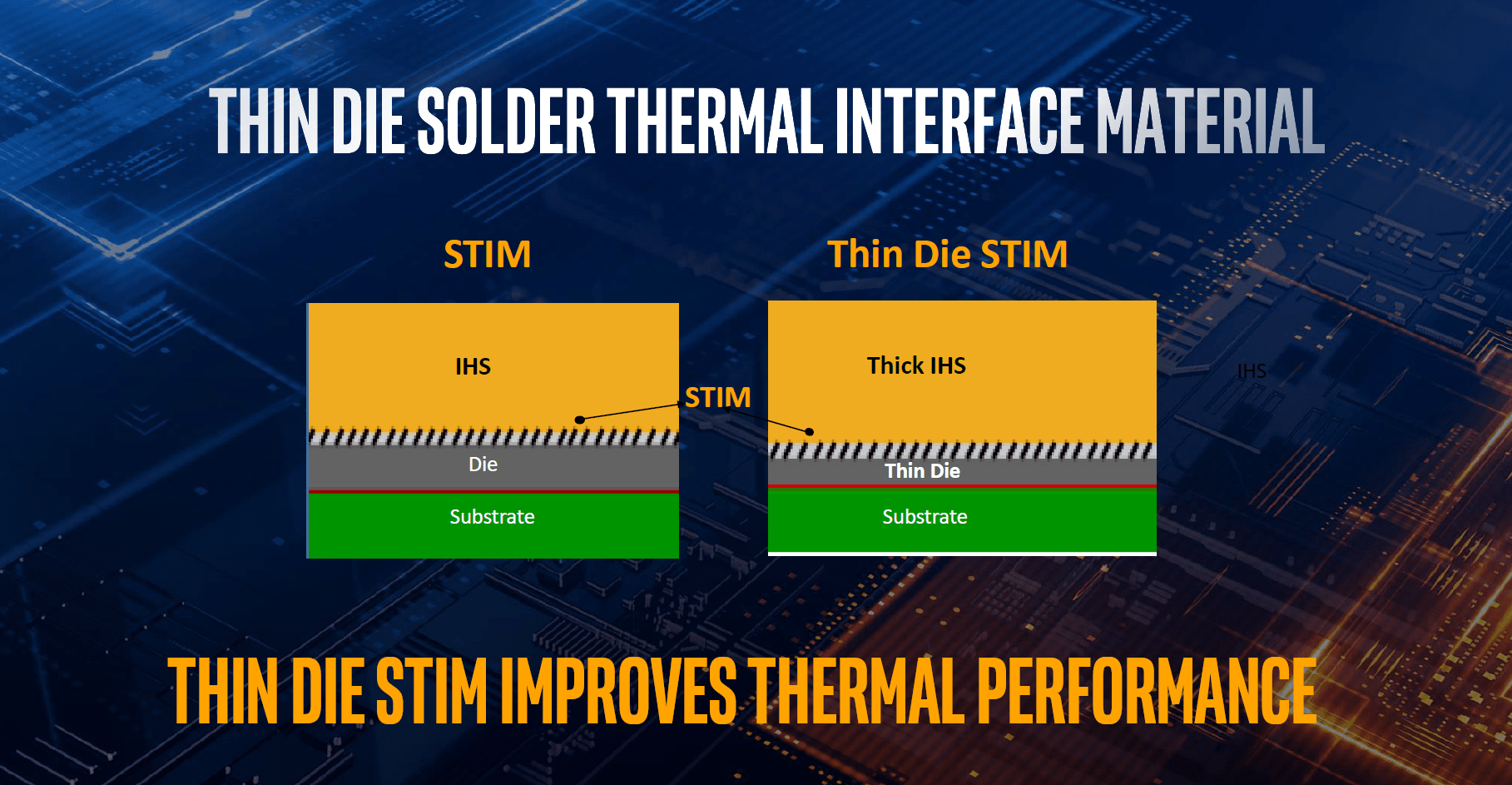

Allgemein hast du bei aktuellen Prozessoren aber das Problem dass die entstehenden Abwärme einfach einer zu kleinen Chipfläche entspringt als dass diese noch richtig gut an den Kühler abgegeben werden kann. Zwischen Die und Kühler ist dann ja auch noch der Heatspreader und das TIM.
Intel hat da mit der 10. Generation kleine Änderungen durchgeführt. Die Problematik ist dort also durchaus bekannt. Wirklich was ändern kannst du selbst aber nichts. Schau erstmal dass du die Wassertemperatur runter bekommst das bringt dir vielleicht noch 5-10°C.
