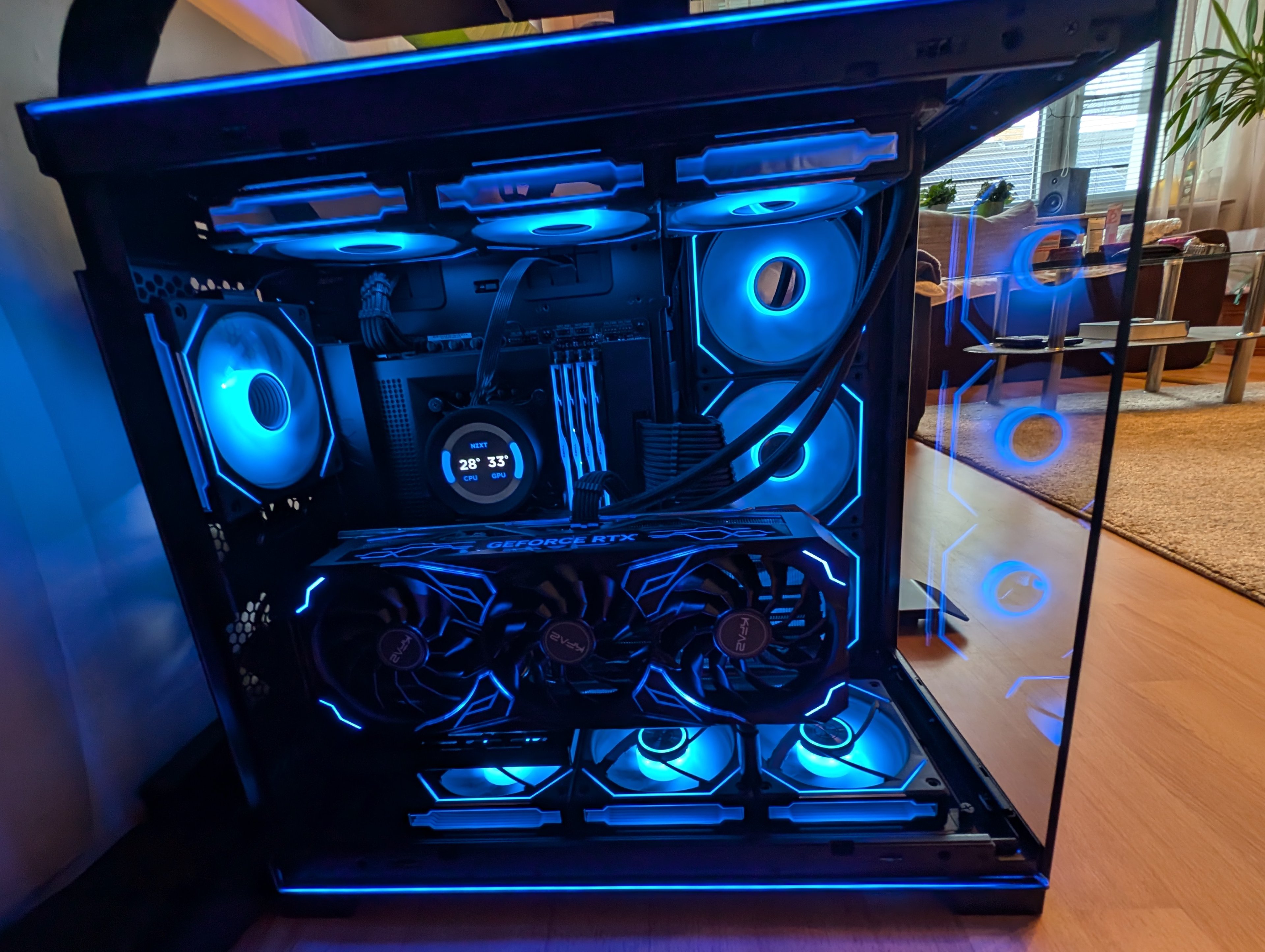

ich habe das Liani O11 Evo RGB. (siehe Foto)
Leider ist der macht die Pumpe der AIO Geräusche und ich möchte der einen Luftkihler zukünftig haben. Diese gibt wohl früher oder später den Geist auf. Wollte nun gerne den Noctua NHD-15 Chromax verbauen. Laut Kompatibilitätsliste Von Noctua passt dies nicht. Der Kühler ist anscheinend laut Noctua Specs mit Lüftern 168 mm hoch. Laut Forenaussagen allerdings nur 165 mm. Mein Gehäuse hat nur 167mm Höhe Platz für den Kühler laut Website. Allerdings habe ich auch gelesen, dass dies falsch ist und dort mehr Platz ist. Habe schon Leute gelesen, die das O11 hatten, aber das war das Vision das von Haus aus laut Spezifikation 174mm Platz hat. RAM habe ich noch Low Profile DDR5 mit 32mm Höhe. Lüfter muss ich also nicht hochschieben. Allerdings werde ich wohl die GPU nicht mehr vertikal verbauen können.
Natürlich könnten ich kurz nachmessen im Gehäuse. Geht aber mir verbaute AIO nicht und die wollte ich gerne auch erst ausbauen, wenn der neue Kühler da ist.
Hat hier jemand Erfahrung mit dem Gehäuse oder dem normalen EVO und dem Kühler bezüglich der Frage, ob dies passt 😁

@hubi_ceo Dein Gehäuse ist wohl, wie bereits zuvor erwähnt, nicht so gut für Luftkühler geeignet.
Der große NH-D15 würde eh mit deiner Grafikkarte kollidieren, wenn diese weiterhin so eingebaut ist wie auf dem Foto zu sehen. Die müsstest du ohne Riserkabel in der normalen Position einbauen.
Es tut übrigens auch ein kleinerer Luftkühler. Wenn es unbedingt Noctua sein soll, dann nimm den NH-U12A chromax.black. Der ist top! 👍
Aber das wäre ein Phantom Spirit oder Peerless Assassin auch und das deutlich günstiger.
Bei deinem Gehäuse würde ich aber wohl eher auf eine AiO setzen. Kannst doch deine Infinity Mirror Lüfter von Lian Li weiterverwenden.

Hätte sonst noch den Thermalright Phantom Spirit 120 Evo oder den Brocken 4 Max RGB oder den Deepcool Assassin 4 im Auge. Welchen würdet Ihr empfehlen? Bei welchem könnte ich die GPU noch vertikal verbauen? CPU ist übrigens eine 14700K.
