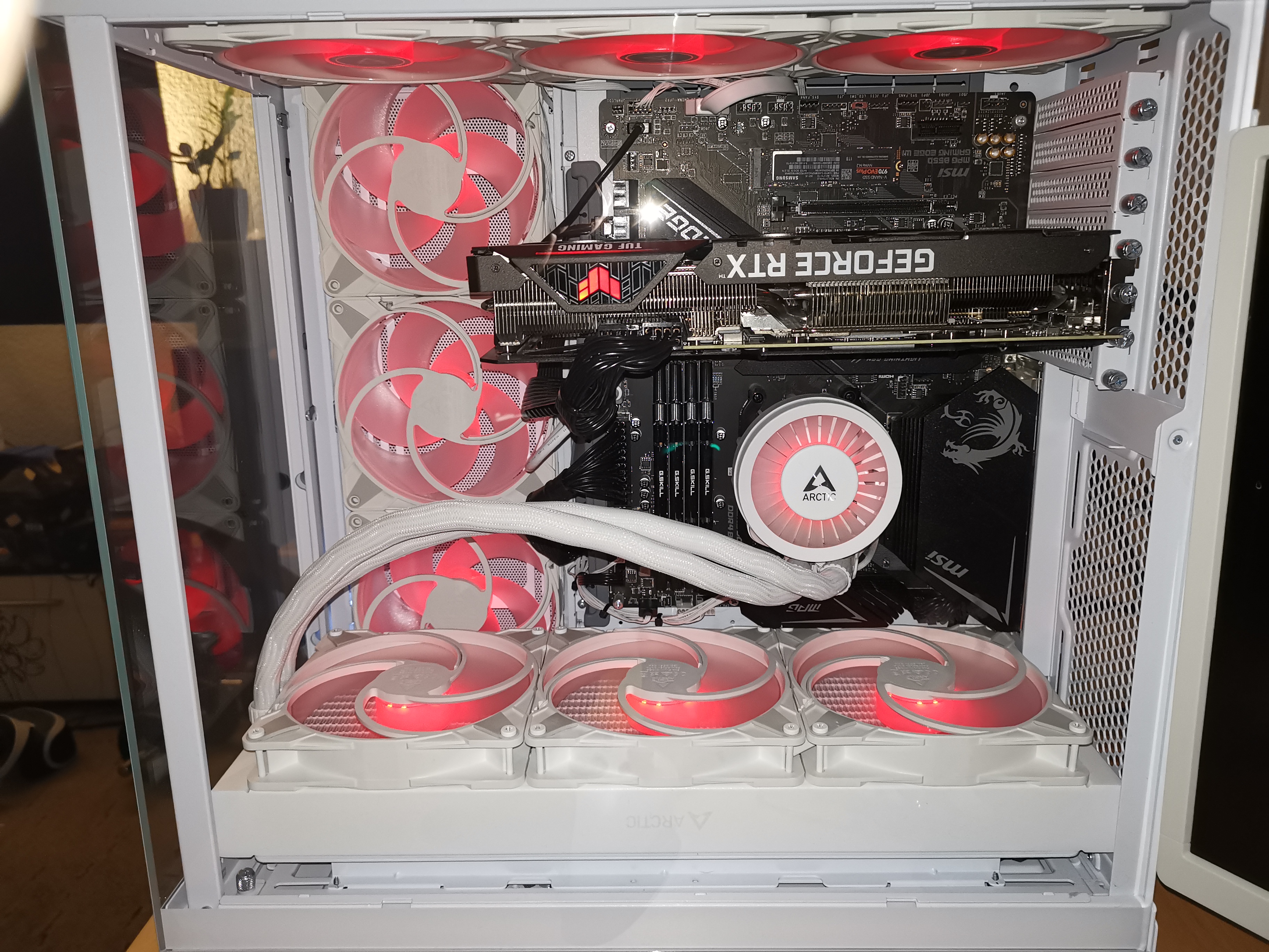

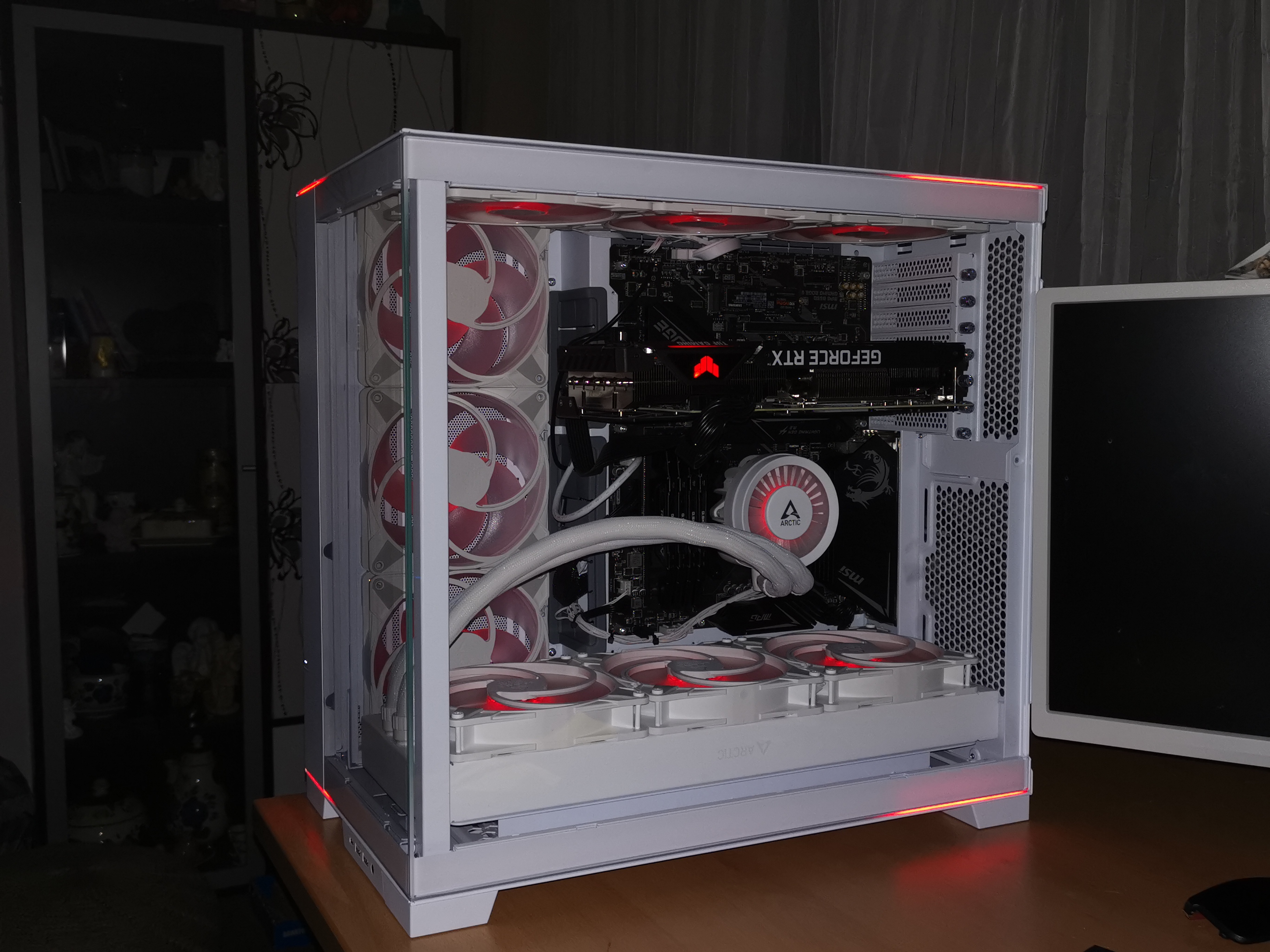

Hallo in die Runde, ich habe meinen Rechner mittlerweile zusammengebaut und bin mit dem Airflow Konzept noch nicht abschließend zufrieden, hinzu kommt das ich mal einen Rat bräuchte ob ich eventuell einen defekten Lüfter habe.
Kommen wir erst mal zum Airflow Konzept, ich habe mein Lian Li Gehäuse in den Reverse Modus versetzt, da ich möchte das die Scheibe momentan auf der rechten Seite ist aufgrund meiner Raumsituation, somit ergibt sich leider das ich meinen Arctic Liquid Freezer III 420mm in den Boden einbauen musste. Ich weiß das ist nicht optimal und kann auch zu Problemen führen, aber ich lasse es erstmal so bis ich umgezogen bin und der Rechner in meinem Arbeitszimmer steht.
Also, die Lüfter der Wasserkühlung stehen auf pull und ziehen die Luft durch den Boden und den Radiator in den Rechner, die Lüfter im Inneren stehen ebenfalls auf pull. Die Lüfter im Deckel sowie der Lüfter unten an der Rückseite stehen auf push und sollen die warme Luft nach draußen befördern, an sich ein normales Konzept wie ich finde, aber durch den Reverse Modus doch etwas knifflig.
Meine Grafikkarte hängt durch den Umbau ziemlich hoch und steht auf dem Kopf, dadurch ziehen sich die Lüfter im Deckel und die Grafikkartenlüfter gegenseitig die Luft ab.
Ich denke meine Temperaturen sind grundsätzlich in Ordnung, die CPU ist durch die überdimensionierte Wasserkühlung beim Spielen immer zwischen 60° und 75°, Mainboard und Chipsatz irgendwo zwischen 40° und 55° und der Hotspot der Grafikkarte ist bei keinem Spiel über 93° gestiegen, die GPU liegt irgendwo 20° darunter. Trotzdem finde ich den Rechner oben ziemlich warm und frage mich, ob es nicht ein besseres Konzept gibt.
Ich habe alle Gehäuselüfter an einen Hub angeschlossen, der mit Sysfan1 und dem JRainbow1 für den ARGB verbunden ist, die Beleuchtung funktioniert auch ohne Probleme, aber ein Lüfter weicht von der Drehzahl ab, obwohl er genauso laufen sollte wie die anderen. Ich habe die Lüfter im Bios eingestellt, aber leider sehe ich keine Drehzahlen von allen Lüftern am Hub. Der besagte Lüfter bleibt immer wieder für ca. 4 Sekunden stehen, dreht einmal voll auf, dreht dann für ca. 15 Sekunden und bleibt dann wieder stehen und dieser Zyklus wiederholt sich ständig.
Vielleicht hat jemand gute Ideen.

Den Radiator einer AIO ganz unten im Kühlkreislauf ist eine ganz ganz schlechte Idee. Die Luft im System - es ist immer etwas Luft in einer AIO und mit der Zeit wird das auch mehr - sammelt sich so im Pumpengehäuse und dort führt es dazu, dass über kurz oder lang (eher kurz) die Pumpe das zeitliche segnet, weil sie halt nicht dazu da ist, Luft zu bewegen, sondern Wasser.
Außerdem nimmst du so der AIO auch etwas Effektivität insbesondere in Bezug auf die Kühlung der restlichen Komponenten, da du die warme Luft aus dem Radiator ins Gehäuse "zurückpusten" lässt.
(und ehrlich gesagt, sieht der Reverse für mich eh irgendwie falsch aus xD)
Du hast es auch schon erfasst. Die Lüfter oben arbeiten derzeit GEGEN deine Grafikkarte. Das ist halt auch nicht optimal.

Mir ist bewusst das es suboptimal ist mit dem Radiator im Boden, ich habe aber aktuell sehr gute Temperaturen und die AIO ist auch reichlich überdimensioniert für meine CPU und somit habe ich viele Reserven was Leistung und auch abwärme angeht.
es geht nicht um Kühlreserven sondern darum das eine Pumpe die Luft fördert viel schneller kaputt geht als eine die richtig eingebaut ist.

Wie ich es am Anfang im Beitrag schon erwähnte, ist mir der Einbau im Boden und die möglichen Probleme die sich daraus ergeben können bewusst und ich nehme es kurzzeitig in kauf. Die Thematik mit dem Lüfter der grad sein eignenes Ding macht, ist mir aktuell wichtiger.
Dann tausch den Lüfter aus... Ist ja offensichtlich defekt. Häng nen anderen an denselben Anschluss, um den als Ursache auszuschließen.
Alles klar das werde ich machen, das merkwürdige was ich vielleicht nicht erwähnt habe ist das dieser Zyklus nur bei geringen Drehzahlen besteht. Wenn die Lüfter beim zocken etwas höher drehen, besteht die Problematik nicht sondern nur bei minimalen Drehzahlen.
Dann hat der Lüfter Probleme bei Niedrigspannung... ist halt auch ein Defekt.
