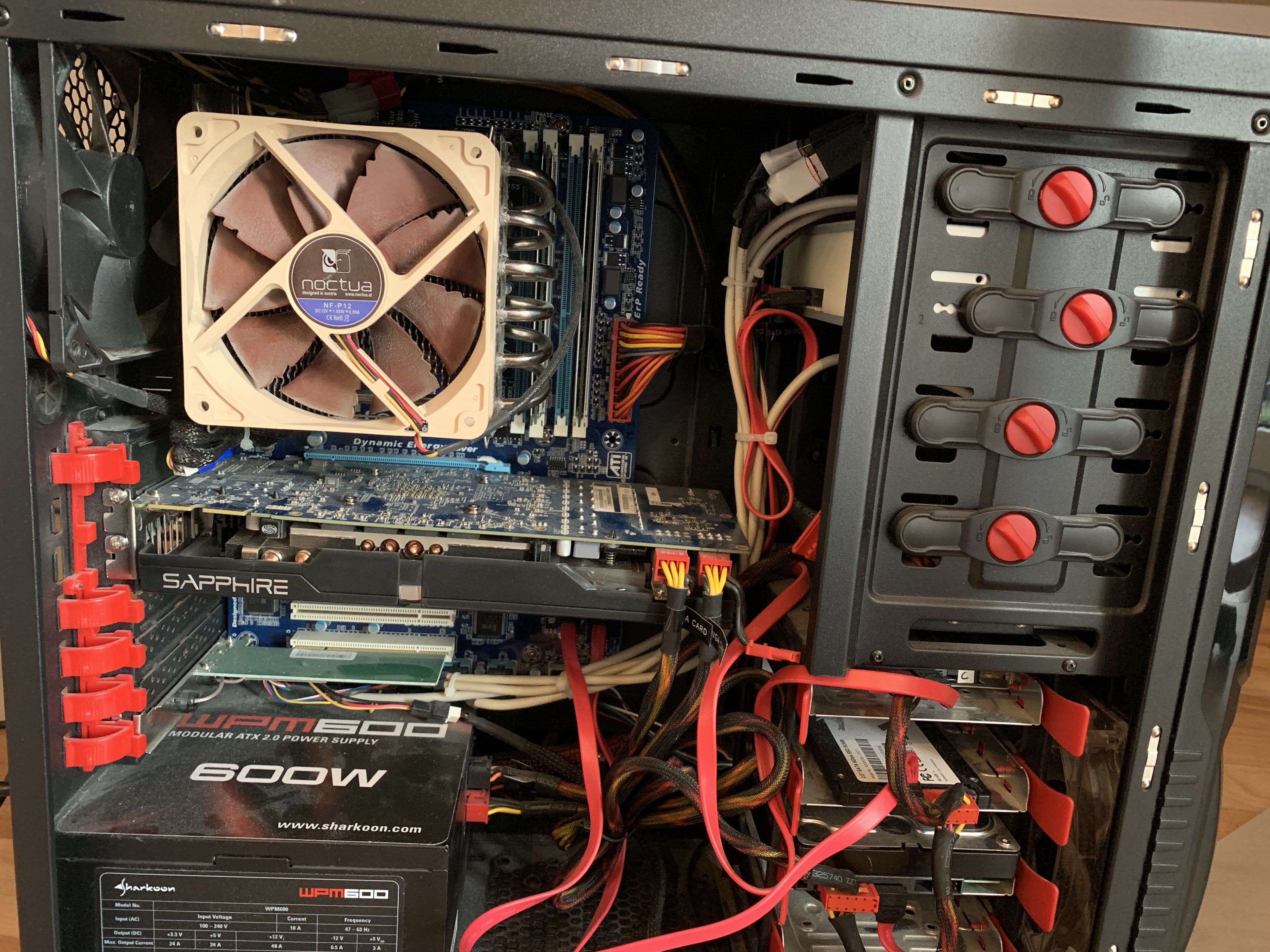

Mein Problem: Seit einem Umzug habe ich beim Spielen ab und an Anzeige-Probleme bis hin zu Abstürzen. Ich habe einfach mal die Seitenabdeckung entfernt und dabei gemerkt, dass die Grafikkarte sehr viel Wärme abstrahlt. Seitdem die Abdeckung ab ist, treten die Problemen nicht mehr auf. Deshalb denke ich, dass die Konstellation der Lüfter bzw. der Luftstrom nicht optimal ist.
Auf den ersten Blick habe ich die Befürchtung, dass durch die Kombination der großen Grafikkarte und des CPU-Kühlers kein ordentlicher Luftstrom zustanden kommt.
Vielleicht gibt es ja hier den ein oder anderen, der/die mir einen Rat geben kann, was sich verbessern lässt oder mir einfach sagt, dass ich mit meiner Vermutung komplett daneben liege :D
Vielleicht nennst du uns mal die Komponenten damit wir die Hitzeentwicklung einschätzen können?
Der Festplattenkäfig vorne macht den ggf. vorhandenen Luftstom eh zunichte.
Der CPU-Kühler ist TOP-Blow was jetzt wirklich nicht gerade hilfreich ist.
Wie warm wird sie denn?
Kann halt auch sein, dass das Netzteil Probleme macht. Das ist ja auch schon so einige Jahre alt
Muss der CPU Lüfter so sein? Zumindest sieht es so aus, als ob er falsch herum montiert wurde.

That. Würde mich nicht wundern, wenn da irgendwo ein alter spannungswandler / kondensator irgendwo verbaut ist und so langsam einfach nicht mehr mag.
Ist ein alter PC, und die Grafikkarte ist vermutlich mit Staub verlegt.
Die StaubSchicht findet sich bei der Grafikkarte direkt unter den Lüftern, und verstopft die Kühllamellen.
Trage mal den PC vor die Haustüre und blase bei der Grafikkarte unter den Kühler mit Druckluft rein.
Stimmt, wenn der wirklich rechts rum dreht, zieht er Luft von der CPU weg, anstatt ihn zu kühlen.
Also ein Luftstrom der irgendwas kühlt, kann ich da nicht entdecken.
Aber was kann man mit dem alten Ding eigentlich noch wirklich machen?
Also ich glaube, da sollte man bald mal über was neues nachdenken. Verbessern lässt sich hier nichts.
und du könntest die ungenutzten Festplatteneinshübe raus nehmen und die Kabel noch ein wenig sauberer verlegen. Der fordere Lüfter kann dann besser deine Grafikkarte anpusten.
Das mit dem Lüfter am CPU-Kühler kann kontraproduktiv sein, muß aber nicht. Umdrehen und testen.

angaben zur hardware oder den temps wurden aus welchem grund nicht gemacht? hat das gehäuse oben öffnungen?
warum ist der lüfter auf dem CPU-kühler saugend montiert?

Der CPU-Lüfter kommt mir auch etwas seltsam vor. Insbesondere mit dem Gehäuselüfter daneben, der meiner Ansicht nach kaum etwas an Luft bewegen kann. Das Gehäuse hat nach oben hin keine Öffnungen.
Wie bereits erwähnt würde:
  • Festplattenkäfig macht sämtlichen Airflow zunichte
  • Lüfter auf dem CPU Kühler ist falsch rum montiert, der zieht die Luft von der CPU weg, aber der sollte drauf pusten
  • Abstand zum hinteren Lüfter ist schon sehr eng, der bewegt nicht viel
  • Säubern und entstauben. Hilft auch gegen Hitzestau.
  • wenn du nicht weisst, was die GPU macht: beobachte

welche genau? "R9 200 Series" kann grundsätzlich ne R9 270, R9 270X, R9 280, R9 285, R9 280X, R9 290, R9 290X oder R9 295X sein. die stromversorgung über zwei 6pin legt ne 270(X) oder 285 nahe. wobei das blaue PCB eher nach HD7xxx aussieht, allerdings sind 270(X) und 280(X) einfach nur rebrands dieser reihe.
möglicherweise suboptimaler airflow hin oder her, lief ja auch so mal vernünftig. drehe mal den CPU-lüfter um und säubere die kühler.
