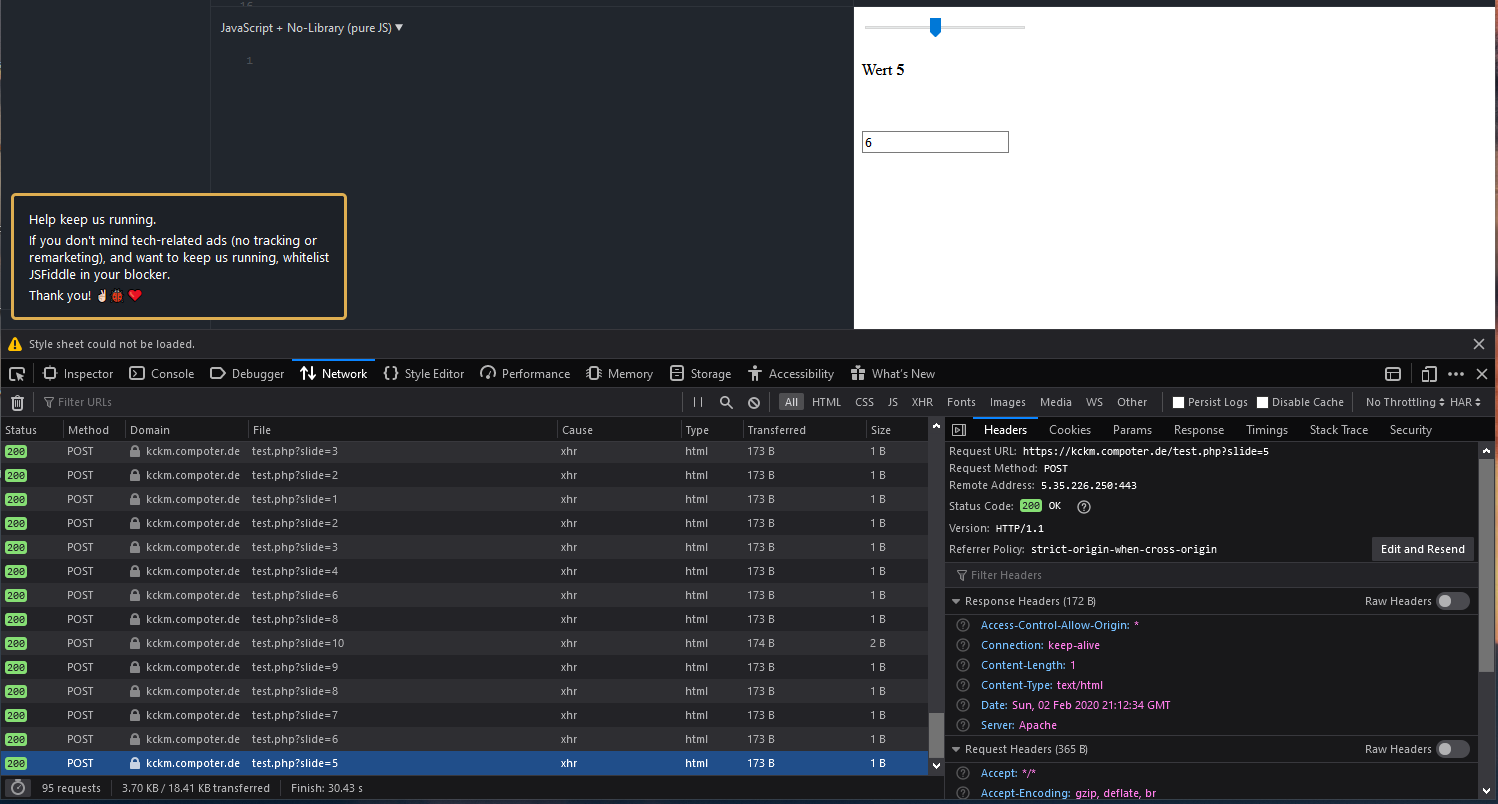

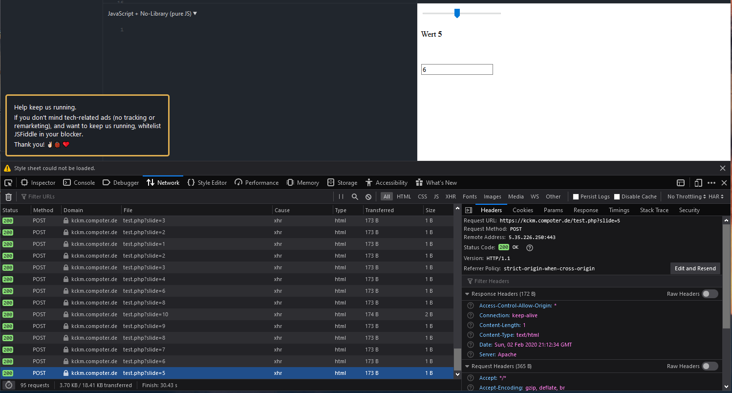

Wenn man schnell an dem Regler rumschiebt und los laesst kommt manchmal das falsche Ergebnis raus. (Siehe Screenshot)
Muss das wirklich bei jedem einzelnen Schritt einen Request abfeuern?
Ich wuerde das Event mit debounce erst nach 100ms abschicken: https://jsfiddle.net/xsu7b082/
