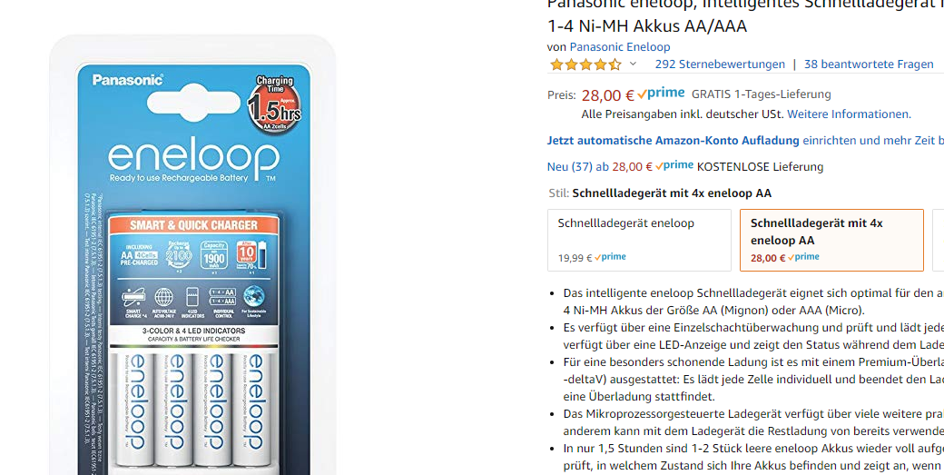

Ich werde nie verstehen, wieso man sich so einen Mist überhaupt kauft und sich nicht schlichtweg ein Ladegerät mit Eneloops zulegt. So hat man immer geladene Akkus in Reserve und kann sie auch überall sonst verwenden.

Ich muss @xexex recht geben, auch ich hab die Eneloops für meine Xbox 360/One Controller,
weil das Akku Pack viel weniger mAh hat und nicht mal halb so lange hält.

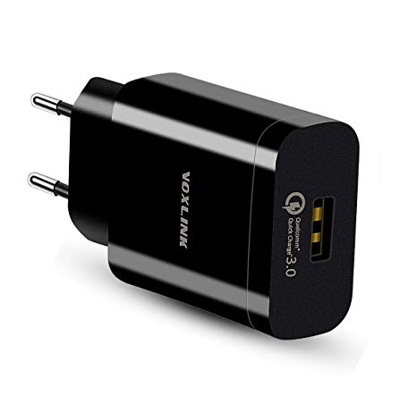

Das mit dem Aufladen über USB ist immer so eine Sache. Es lädt mit maximal 500 mAh mit einem
kurzen Kabel an einem starken USB Port direkt am Board, nicht an einem (passiven) Hub. Je länger
das Kabel und je schwächer die USB Stromquelle ist, desto länger dauert das oder funktioniert in
manchen Szenarien auch gar nicht. Ich empfehle dir, das mal mit einem Handyladegerät zu versuchen,
die haben ja normal auch einen USB A Anschluss - aber of mit mehr mAh.
Wenn es damit nicht besser geht, kann es sich auch um einen Defekt am Kabel / Akku handeln.

Habe es eben mit dem adapter von meinem handy versucht hat nichts gebracht . Ja habe das play&charge kit neu gekauft .
