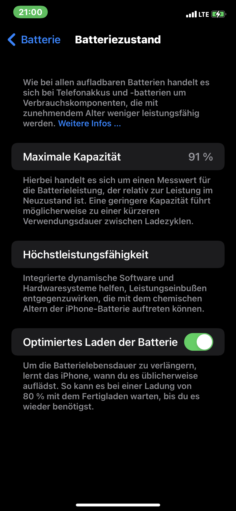

Ich hab da ein kleinen problem mit meinem Iphone 11. Das Gerät lag jetzt rund 2 Monate unbenutzt im Schrank nutze es aber seit Mittwoch wieder. Es kam auch gleich das Update auf IOS15.3 und seidem steht beim Akku nicht mehr das es Hochleistungsfähig sondern siehe "Bild" und die Akkuanzeige bleibt bei 80 % und geht nicht mehr weiter bis auf 100 %. Jemand eine Idee.

Hast du denn gelesen, was da unten steht? Alles normal ;)
Kabel und Netzteil mal tauschen bzw anderes testen. Dazu könnte die ladebuchse etwas schmutzig sein.
Sonst einstellungstechnisch geguckt? Nicht das du es einstellen kannst?
Optimiertes laden hatte ich schon deaktiviert bringt aber nichts. Die Anzeige bleibt bei 80 % ob am Ladegerät oder nicht.
Was wurde den alle schon Probiert?
Mal Neustart gemacht, mal ganz entladen und dann wieder voll geladen ect?
Ist auch gut so, so reduziert sich der Akkuverschleiß erheblich.
Wenn du iOS 15.3 neu hast, dann lass das Handy mal komplett leerlaufen (0%) und lade es dann auf und checke wie dann die Akkuanzeige ist.
Ansonsten sehe ich jetzt auch keine Probleme bei dir
Welche 80%? Der kleine Akku oben rechts ist doch voll.
Höchtsleistungsfähigkeit zeigt es doch auch an... wie schon erwähnt, im Zweifelsfall mal komplett leer werden lassen und voll durchladen bis 100%.
Das optimierte Laden kannst Du dazu ja aushalten, dann lädt er egal welches Nutzungsverhalten Du hast den Akku voll auf.
Die Anzeige ändert sich aber nicht auch wenn das Gerät mehrere Stunden vom Netz ist. Egal ob es am Ladegerät hängt oder nicht es bleibt bei 80 %. Hab es jetzt sich auch schon laufen lassen bis es sich ausschaltet aber ohne Erfolg.
