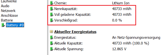

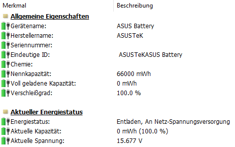

Ich habe seit kurzem das Problem, dass mein Laptop-Akku nicht mehr lädt. Ja, er hat bereits ein paar Jahe auf dem Buckel aber vor zwei Wochen hat er noch einwandfrei funktioniert. Ich glaube, dass er vom System nicht mehr wirklich erkannt wird, da im Tray nur noch der Netzbetrieb angezeigt wird. Ziehe ich den Netzstecker ist das Laptop sofort aus. Ich habe bereits über den Geräte-Manager den Akku und das Netzteil deinstalliert. Nach dem Neustart stand beides wieder im Geräte-Manager, jedoch ohne Verbesserung. Das Netzteil ist neu. Ich habe euch noch ein Bild aus den Einstellungen angehängt. Wenn ihr weitere Daten benötigt, dann versuche ich die euch zu liefern. Vielen Dank schon Mal für eure Hilfe.
Ich glaube, da ist ein neuer Akku fällig.
Dass er vor 2 Wochen noch funktionierte, heißt nichts. Meist gehen Dinge von jetzt auf gleich kaputt.
Reaktionen: DonChiChi, Ice_Dundee und Arboster
Höchstwahrscheinlich ist der Akku hinüber.
Unwahrscheinlicher aber möglich das die Ladeelektronik für den Akku defekt ist.
Ich würde den austauschen.
