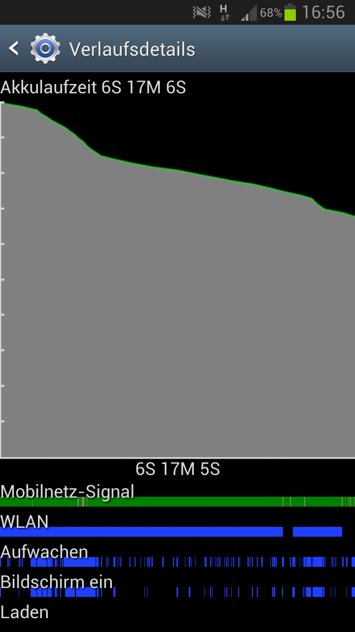

Poste dich mal ein Bild von einem Akkuverbrauch. (der Detaillierte wo man sieht wann an, wies mit dem
Empfang aussieht etc.)
So etwa
Dann könnte man mit Better Batterie Stats kucken ob man was findet.

So hab jetzt das Bild mal gemacht aber werd nicht wirklich draus schlau :S
30% Akkuverlust in 6h empfinde ich jetzt nicht als so tragisch mit WLAN daueran
und so oft wie du den Bildschirm benutzt. (wie lange Display on?)
Ansonsten wacht es schon realtiv oft zwischendrin auf.....
Better Batterie Stats sagt dir wieso.
