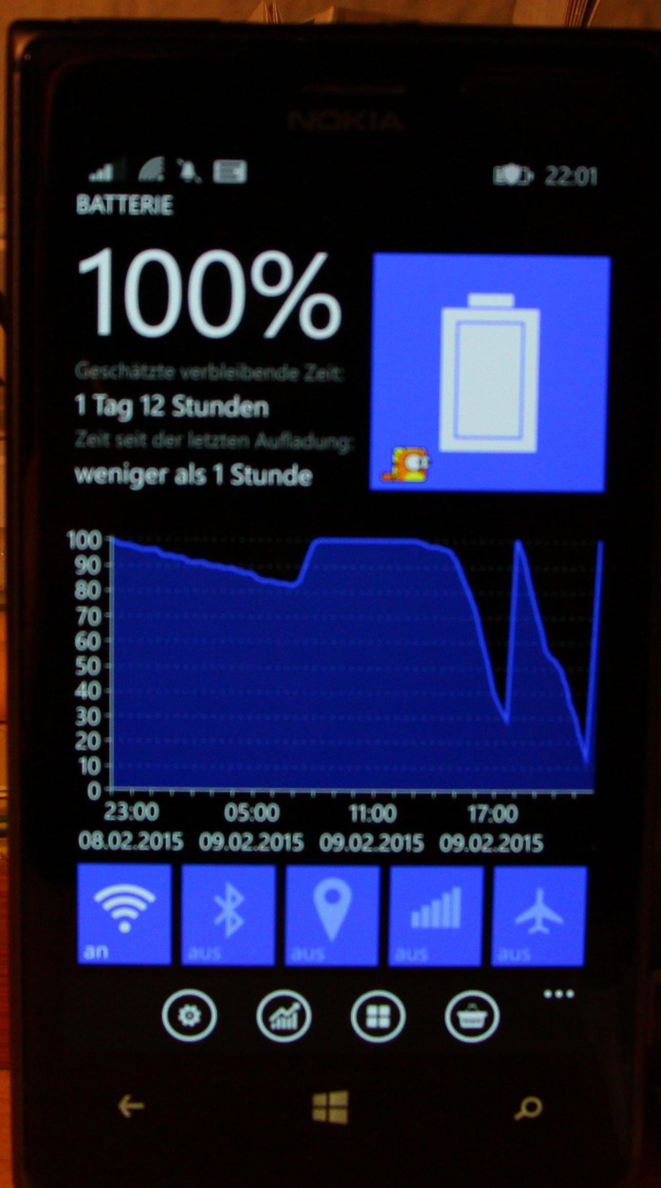

habe ein Lumia 925, ist ca 15 Monate alt, lief bis vor ein paar sStunden ohne Probleme. Jetzt macht es irgendwie schlapp und zwar geht der Akku trotz ladens runter. zunächst plötzlich innerhalb von 2 Stunden von 100 auf 30 Prozent, hat sich dann aber innerhalb von 10 Minuten wieder auf 100 Prozent geladenum jetzt wieder steil abzusinken, trotzdem das Ladegerät angeschlossen ist und auch laden angezeigt wird. Habe versucht das Handy auszuschalten, das geht aber auch nicht.
Vielleicht kennt das ja jemand

@Flomek: mein Problem ist, das der Akku innerhalb zweier Stunden 70% Ladung verleirt und das obwohl ein Ladegerät angeschlossen ist

So, jetzt ist es urplötzlich wieder voll, innerhalb von 10 min von 14% auf 100%
