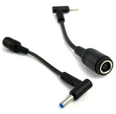

Du brauchst einen 7.4mm Rundstecker. Den Stecker für die Businessnotebooks hat HP für etwa fünf Jahren verschlankt, von 7.4 auf 4.5 mm.
Die Netzteile kannst du verwenden, wenn der Stecker nicht passt, gibt es das hier (für beide Richtungen):
Das Netzteil hier passt z.B.:

ok, wenns solche adapter gibt, kann man damit leben.
hab sowas für meine thinkpads auch, einen von rund auf eckig, einen von eckig auf rund.
