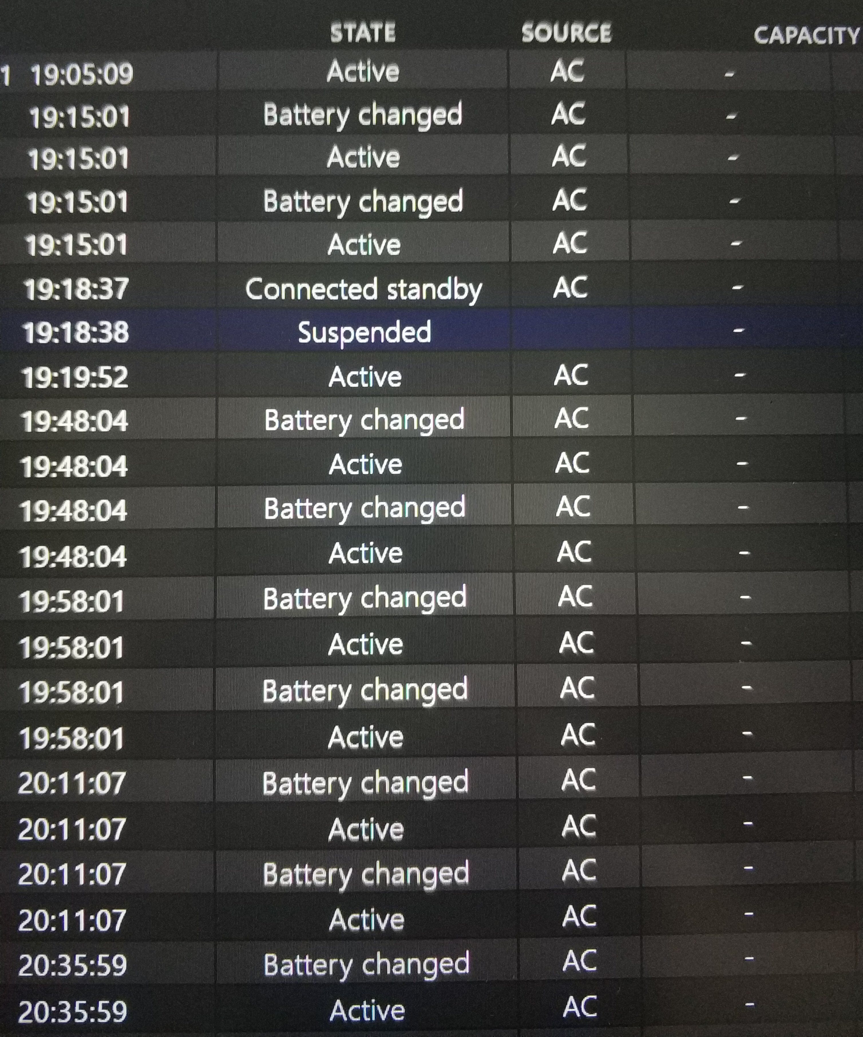

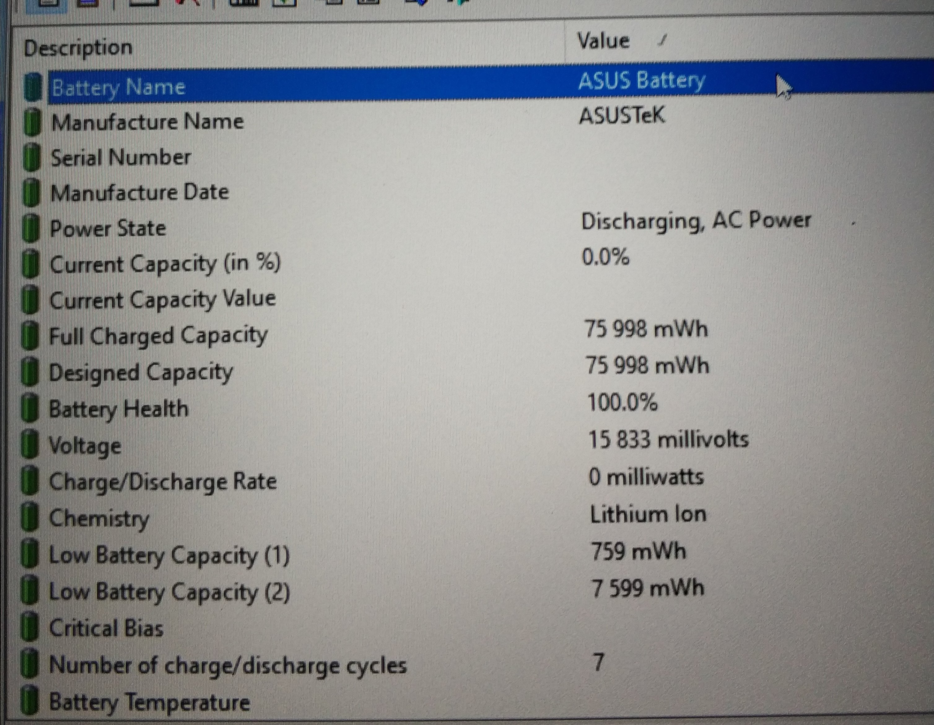

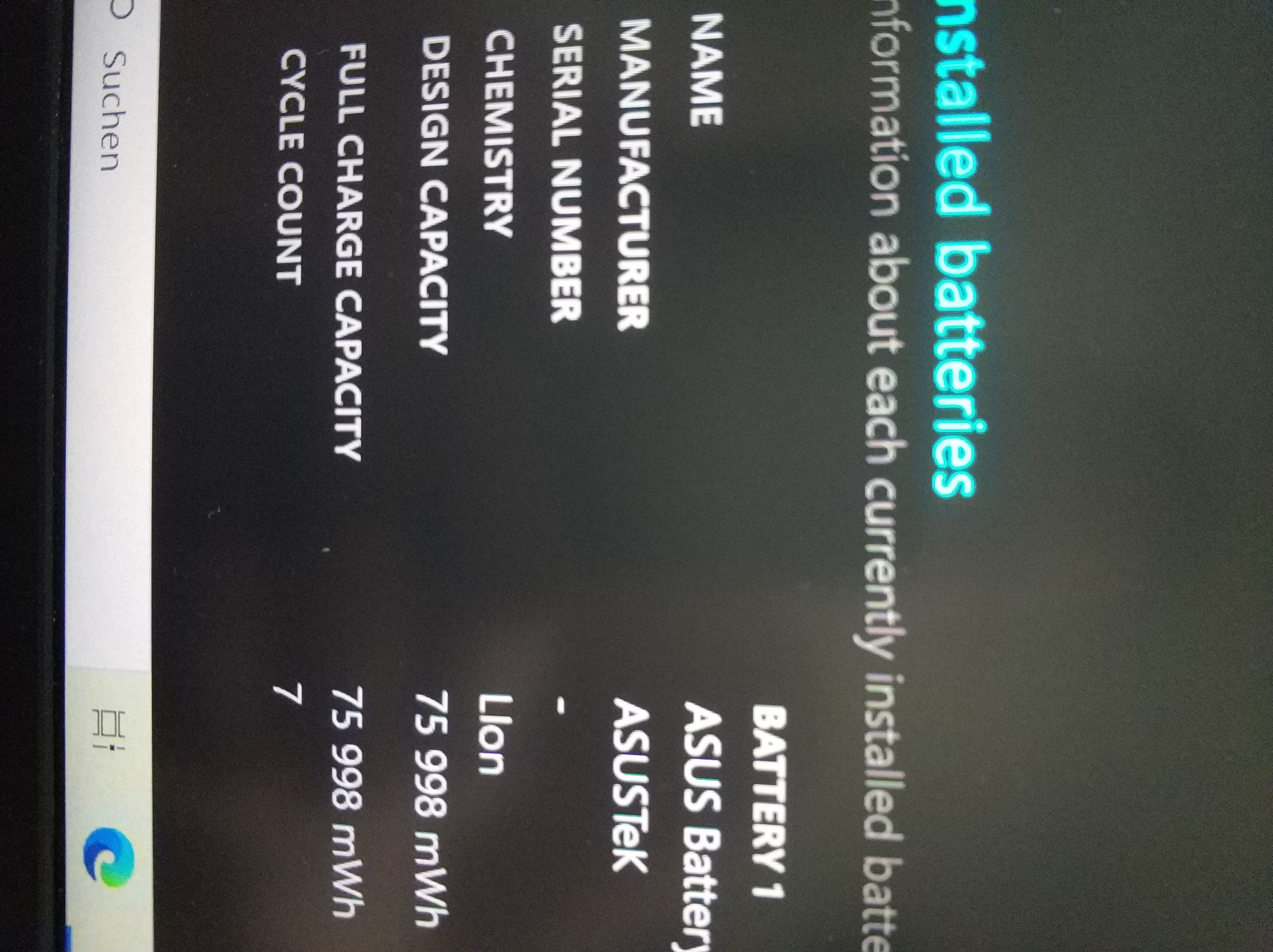

Würde den original Akku auch nur ungern tauschen. Muss mal umfragen, vielleicht kenn ich ja jemanden, der dem Akku wieder Leben(Strom) einhaucht. Was mir Sorgen bereitet ist aber der battery report.
Kann den jemand richtig deuten? Hab auch den batteryinfoview report drangehängt.

15,8V spricht eigentlich nicht für eine tote Batterie. Wahrscheinlich hat das BMS die Batterie aus irgendwelchen gründen für weitere Ladungen gesperrt.
Ja 15,8V sollte in etwa 70% sein. Wenn in 4 Jahren die Batterie nur 7x benutzt wurde driftet das errechnete mit dem tatsächlichen wohl auseinander und deswegen hat das BMS wohl auch die Batterie für weitere Ladungen gesperrt. Es lag wohl zu lange unbenutzt im Schrank.
