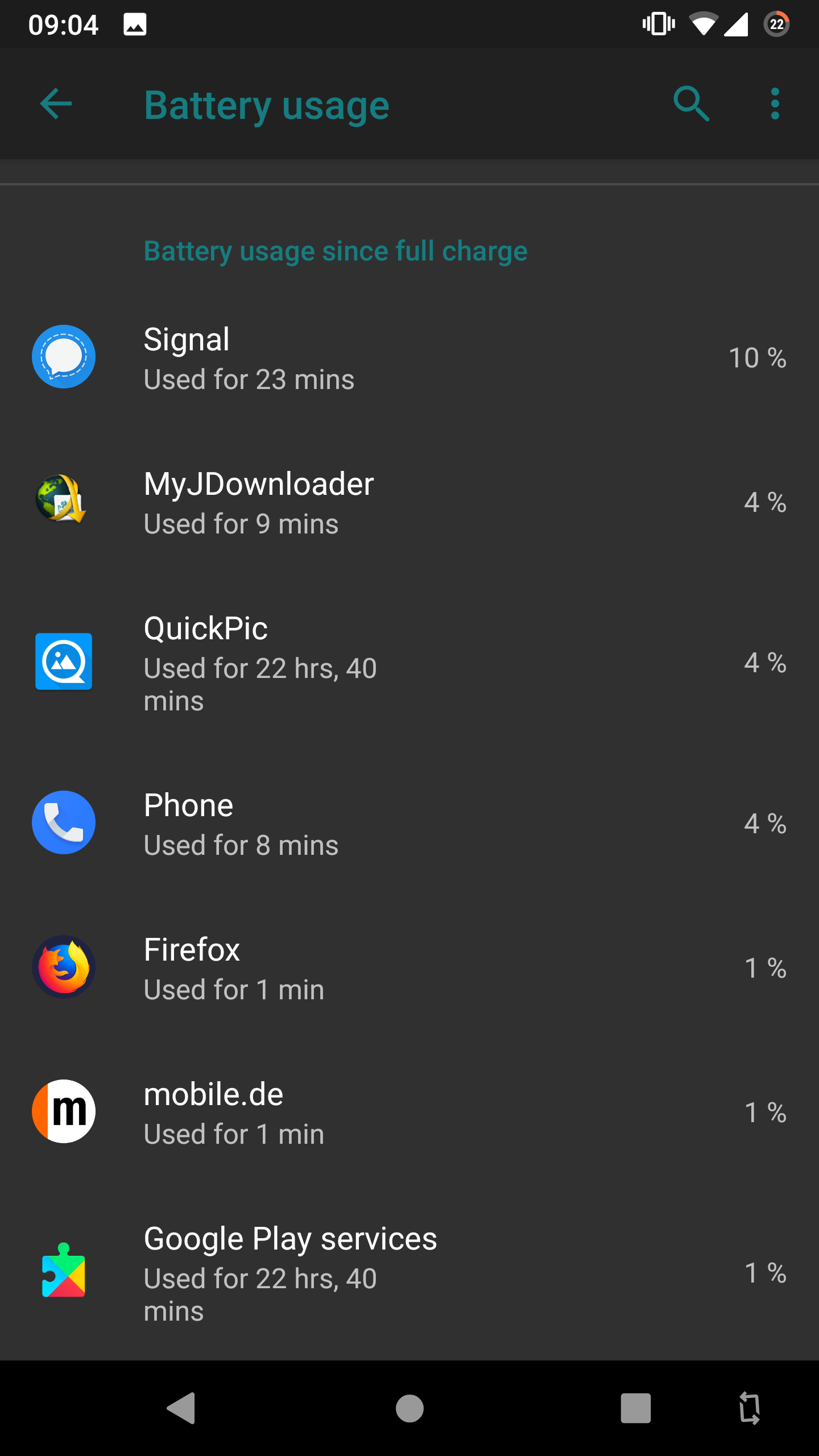

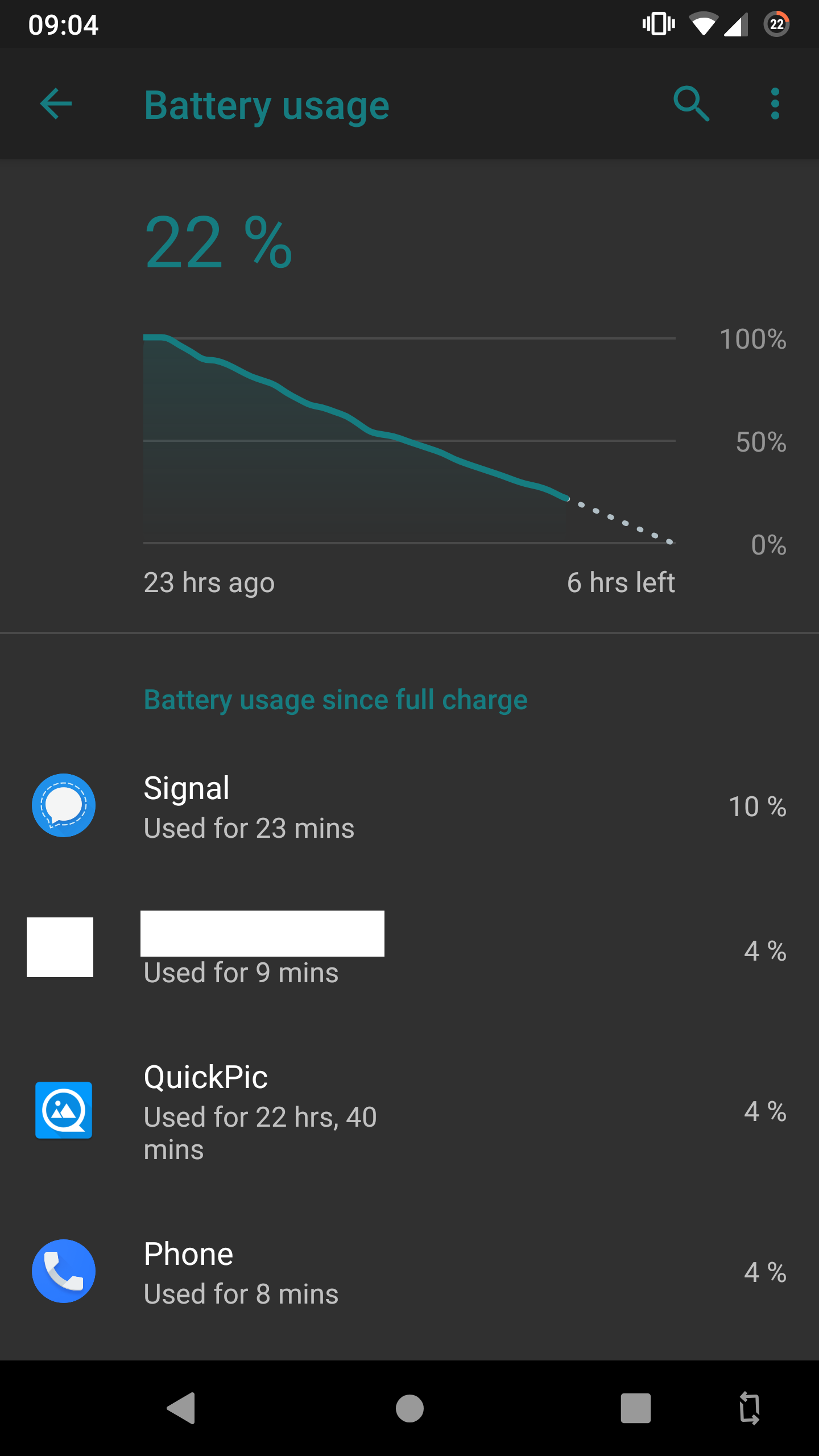

Moin zusammen,

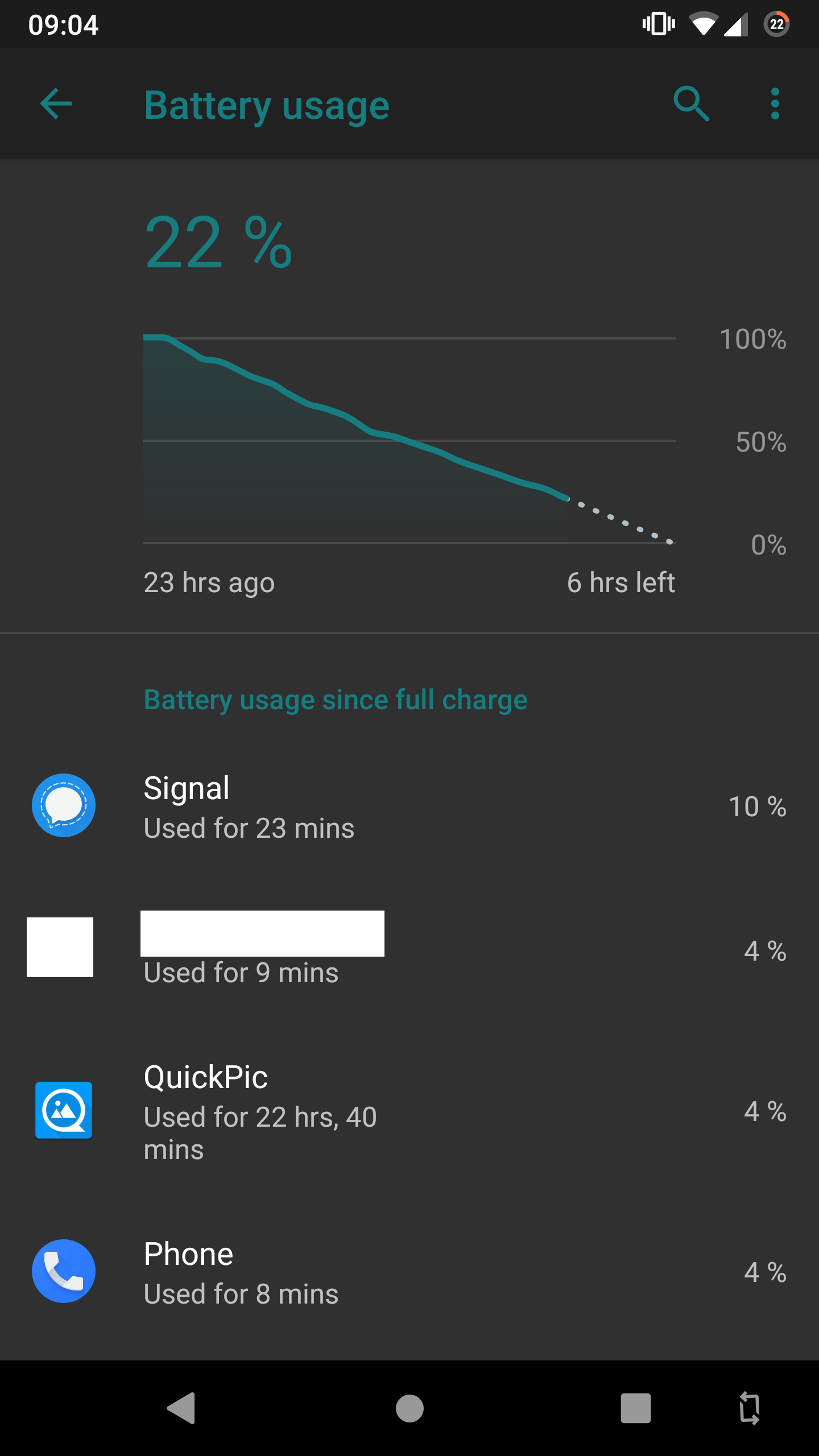

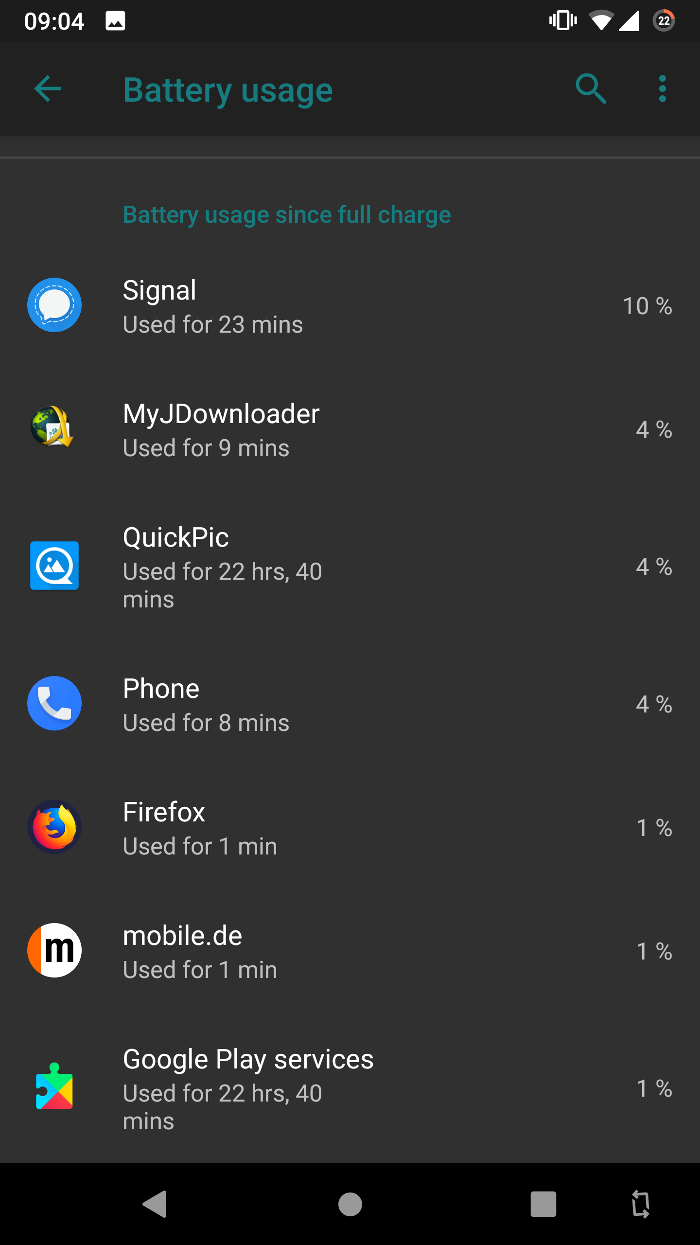

ich nutze seit Monaten ein LG G5 mit LineageOS 16 (Android 9) und habe auch seit ein paar Monaten einen neuen Akku. Die Akkulaufzeit war super und ich kam knapp 2 Tage hin, in der Nacht habe ich oft wenn überhaupt maximal 5% verloren.
Ohne das ich nun ein Systemupdate eingespielt habe und sonstiges kam ich von den ein auf den anderen Tag nurnoch einen Tag über die Runden und in der Nacht verlieren ich nun 20% oder gar mehr!
Aus dem battery Usage bin ich noch nie schlau geworden bzw. die Porzensätze passen nicht zu dem Prozentsatz der verloren geht - lese ich das falsch?

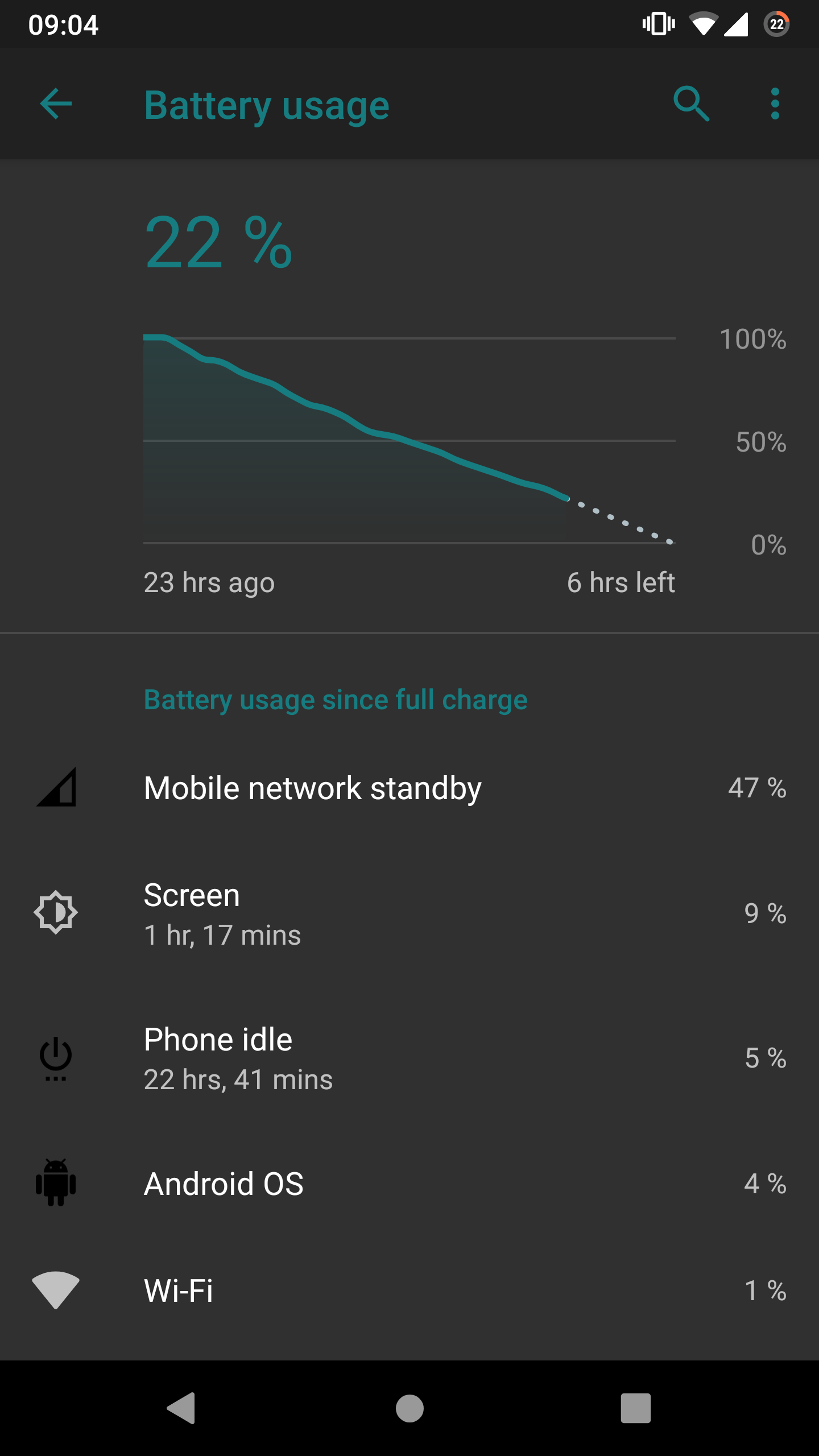

Wenn ich auf full device usage gehe steht dort bei aktuell 24% Akkustand und 22hrs seit dem letzten Laden auf 100%:
46% Mobile Network Standby - aber es steht keine Zeit dabei, unter den Details steht Used and Active for 0 Minutes?!
Gruß
Hast Du den Dienst eingeschaltet?
Denn per Standard sollte er eigentlich OFF sein.
Und wenn ich es richtig im Kopf habe, kommt man nur per Developer Option dran.
Und ja, der frisst gewaltig Akku
Anbei ein paar Bilder

Du meinst den Network Standby? Was gibt es dazu explizit zu aktivieren, den kenne ich seit Jahren ist im Prinzip die Mobilverbindung, oder nicht?
Die Developer Options habe ich aktiv, aber nichts außer das man in den Restartoptionen ins Recovery kommt geändert.

Brauche ich dafür Root? Ok schon gesehen beim runterladen, werde eben SU installieren.
Hatte mir schon zwei drei Apps gezogen App, bin aber nicht schlau draus geworden >-<
Übrigens bin ich mittlerweile auch zu 99% der Zeit im Battery Safe Modus und habe wie oben zu sehen trotzdem so einen krassen Verbrauch.

quickpic läuft die ganze zeit. so wie ich das grad im playstore gelesen habe gibt es da nen bug.

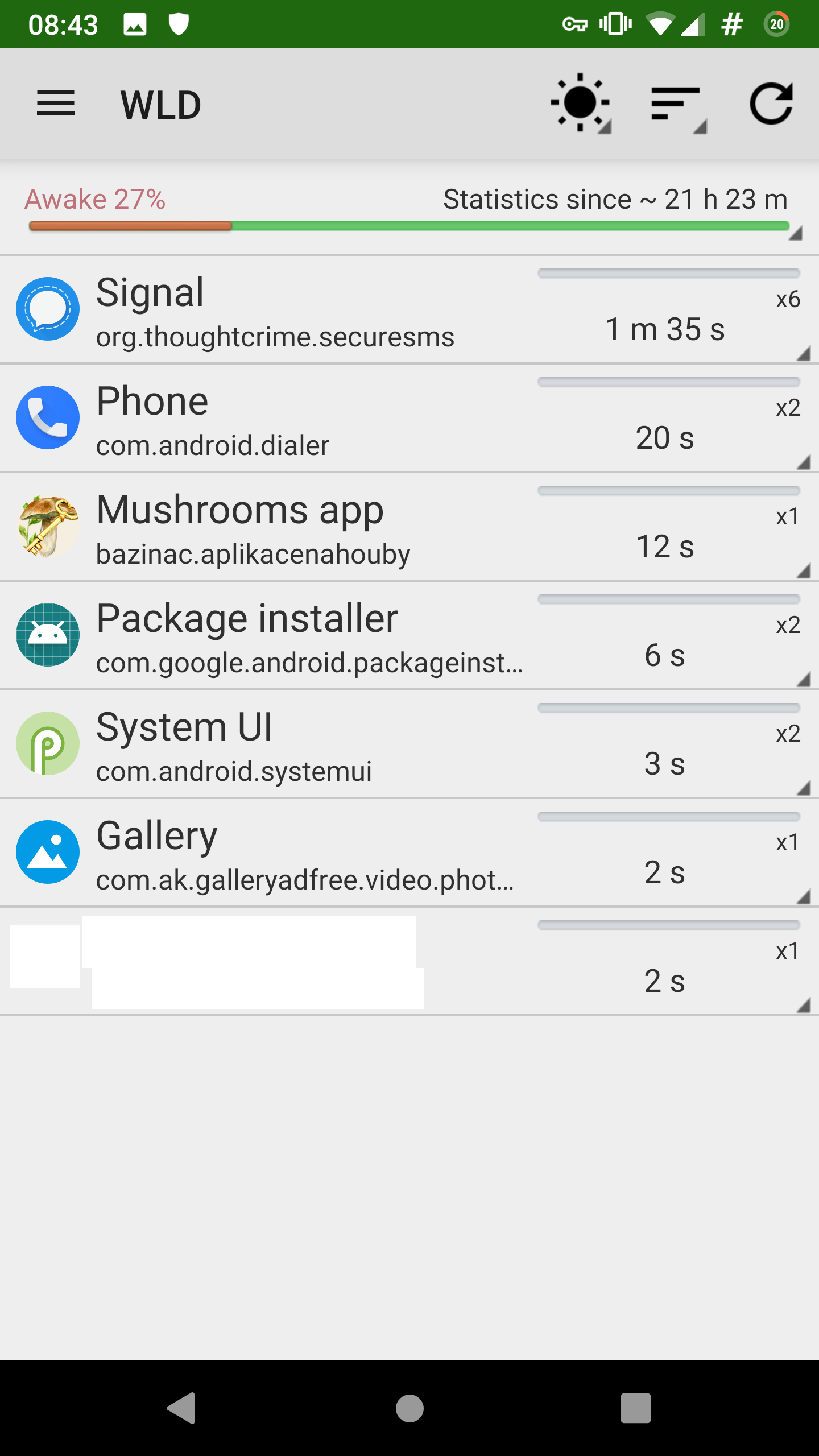

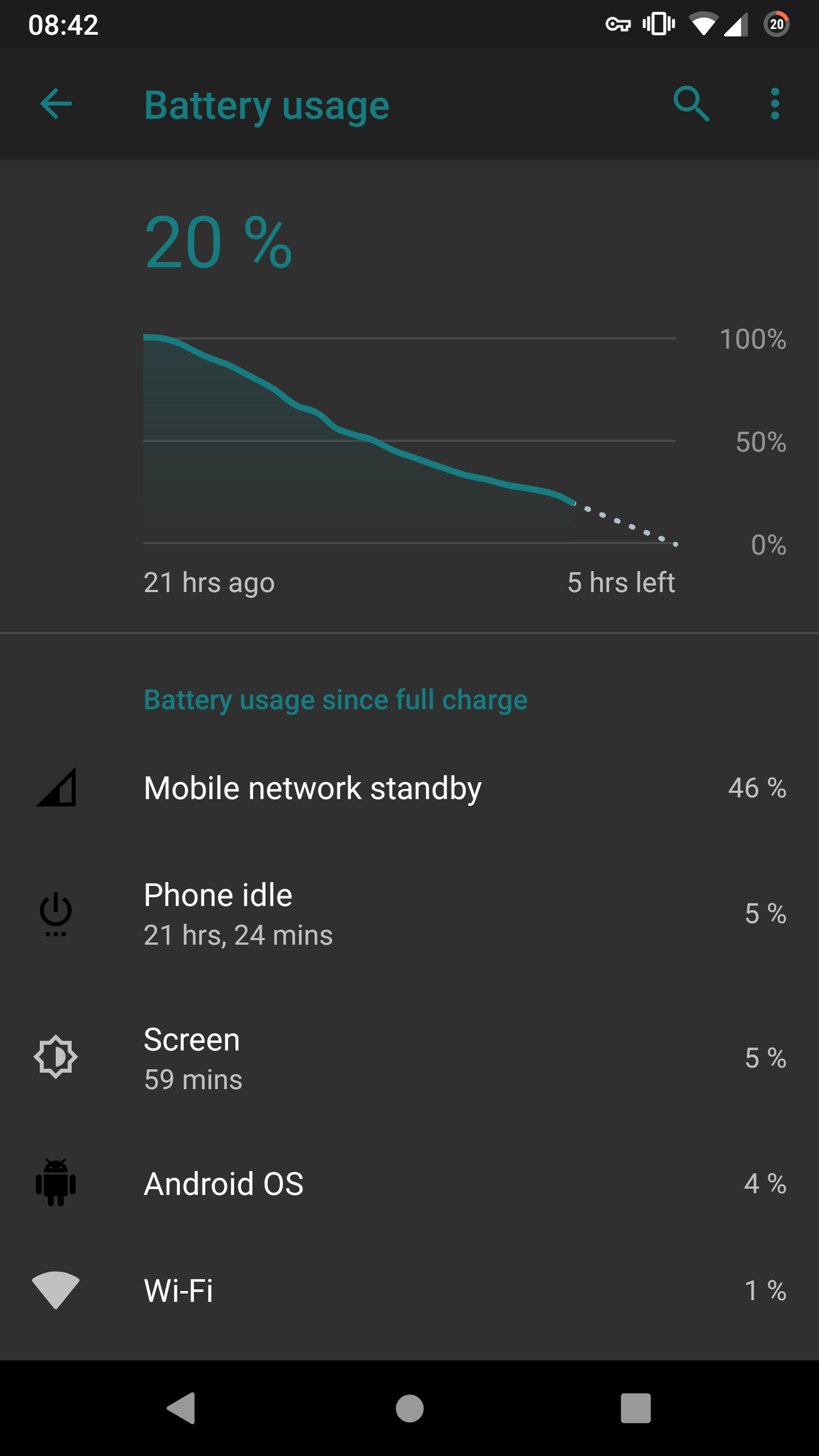

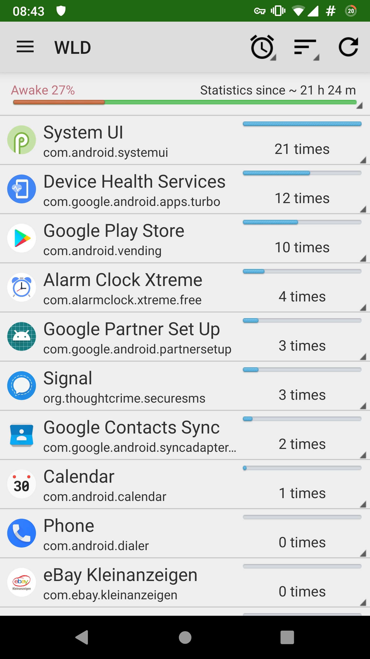

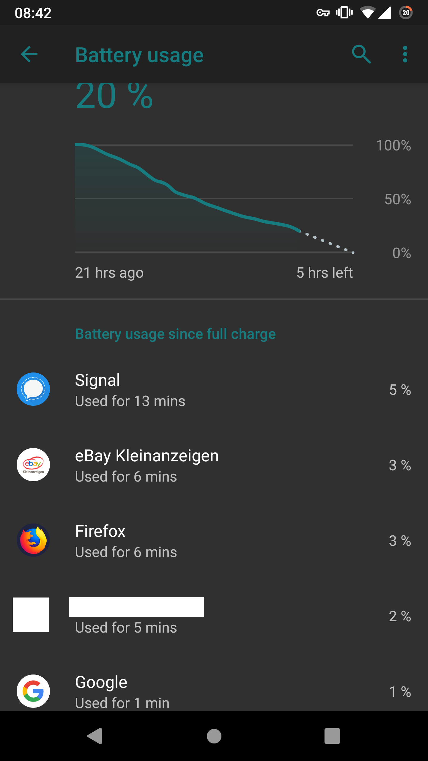

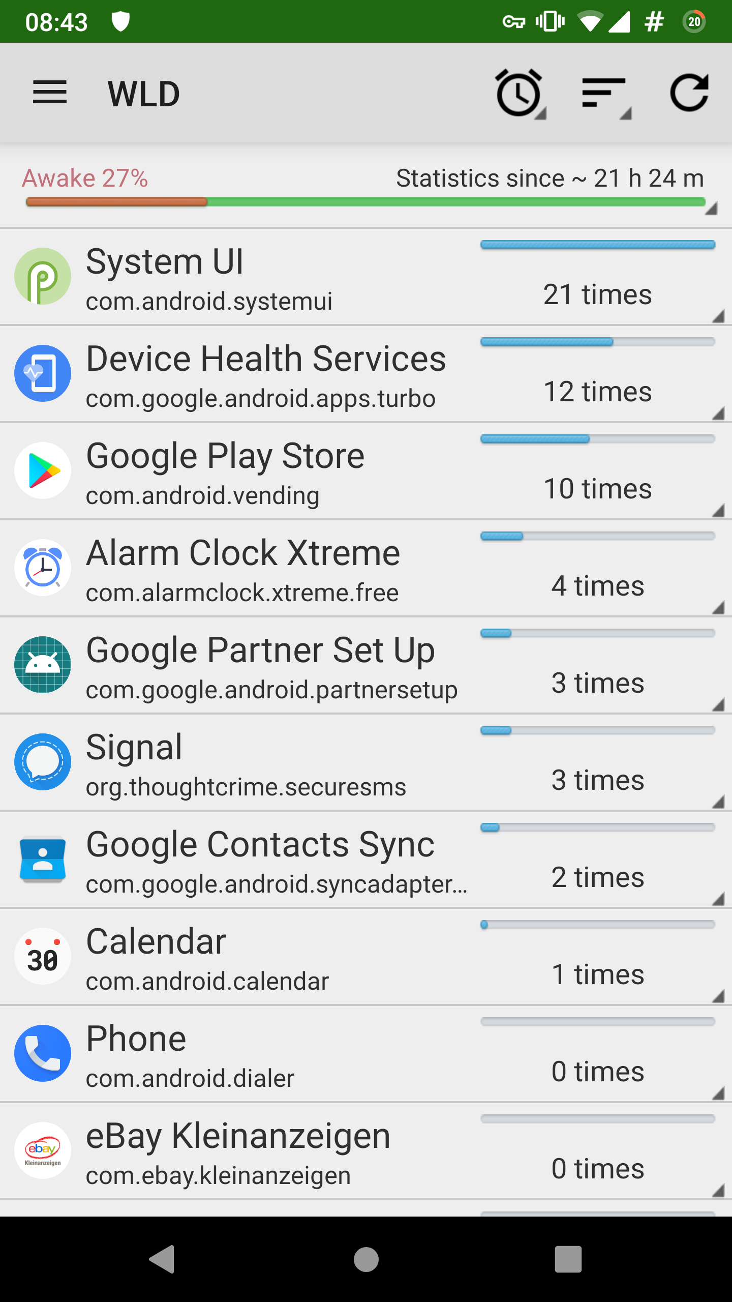

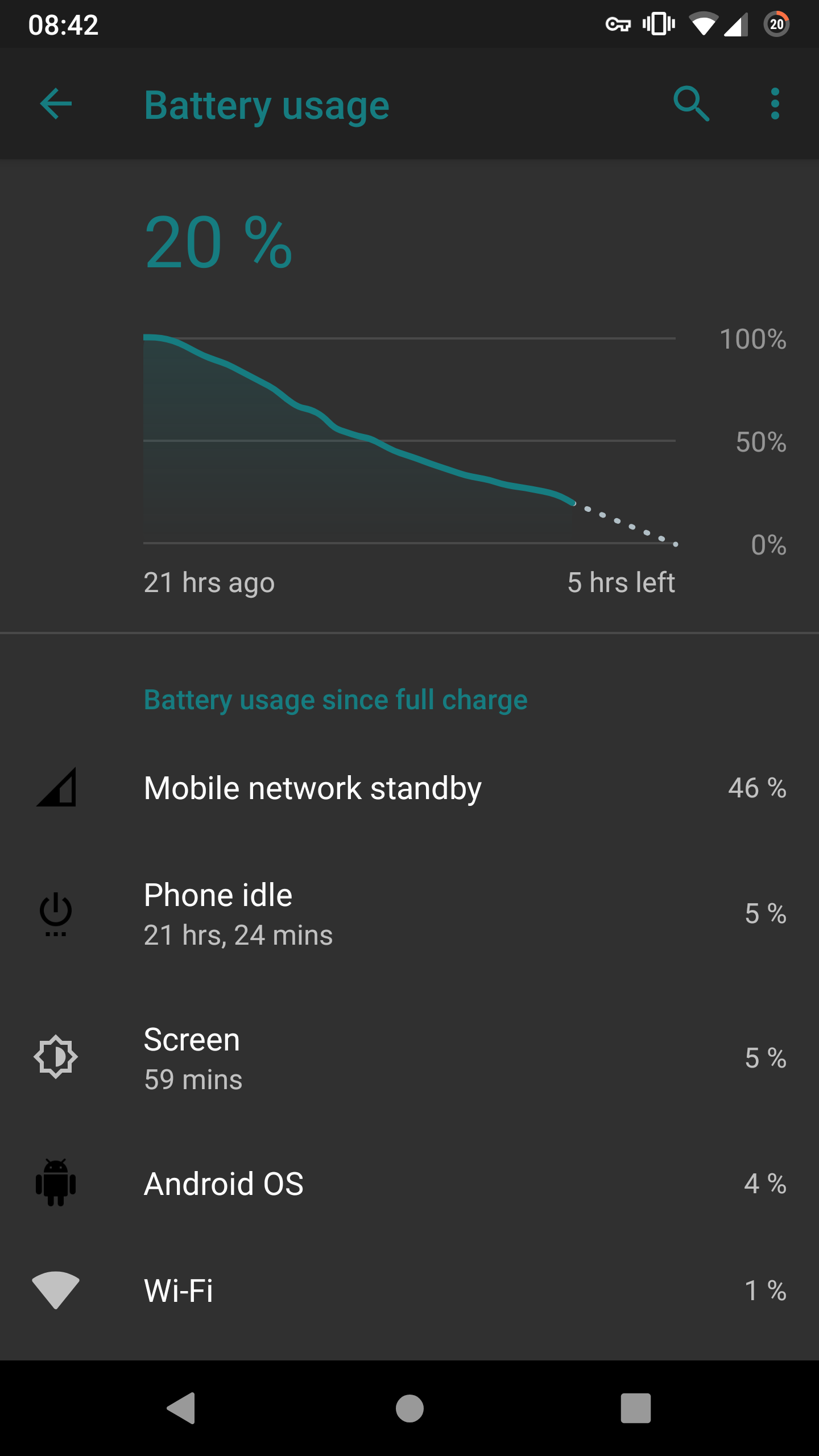

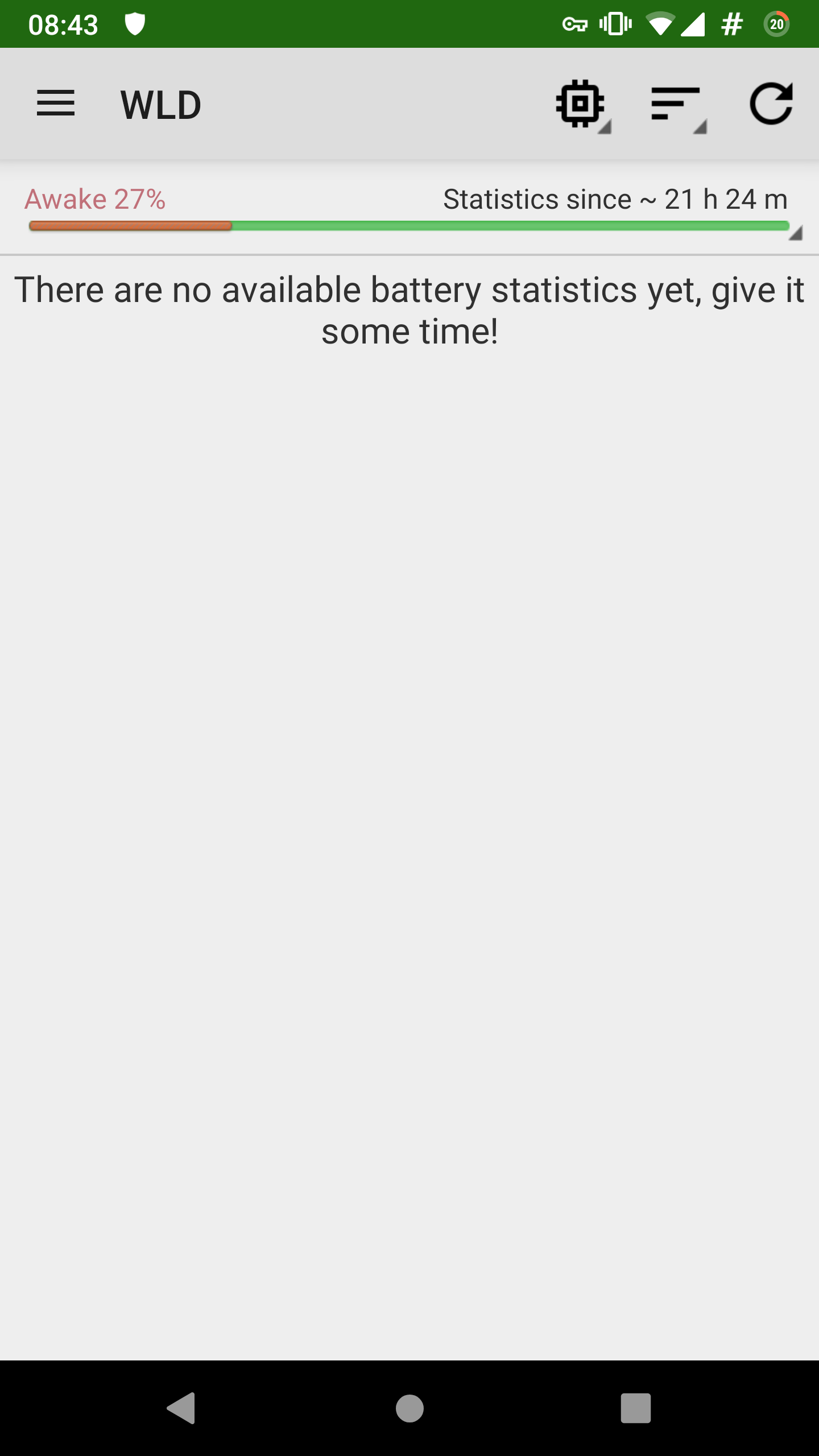

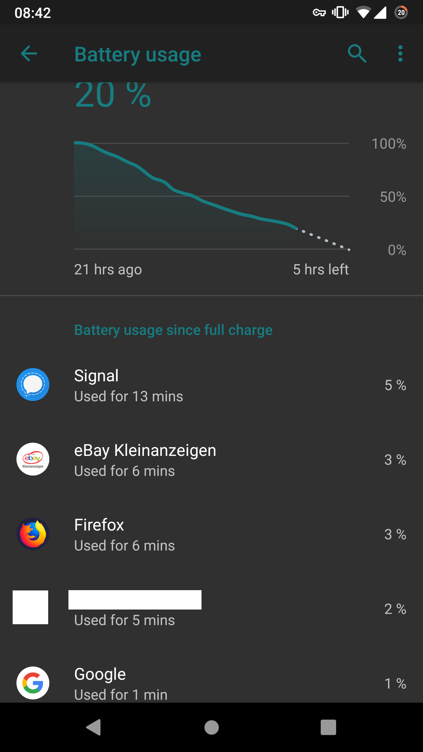

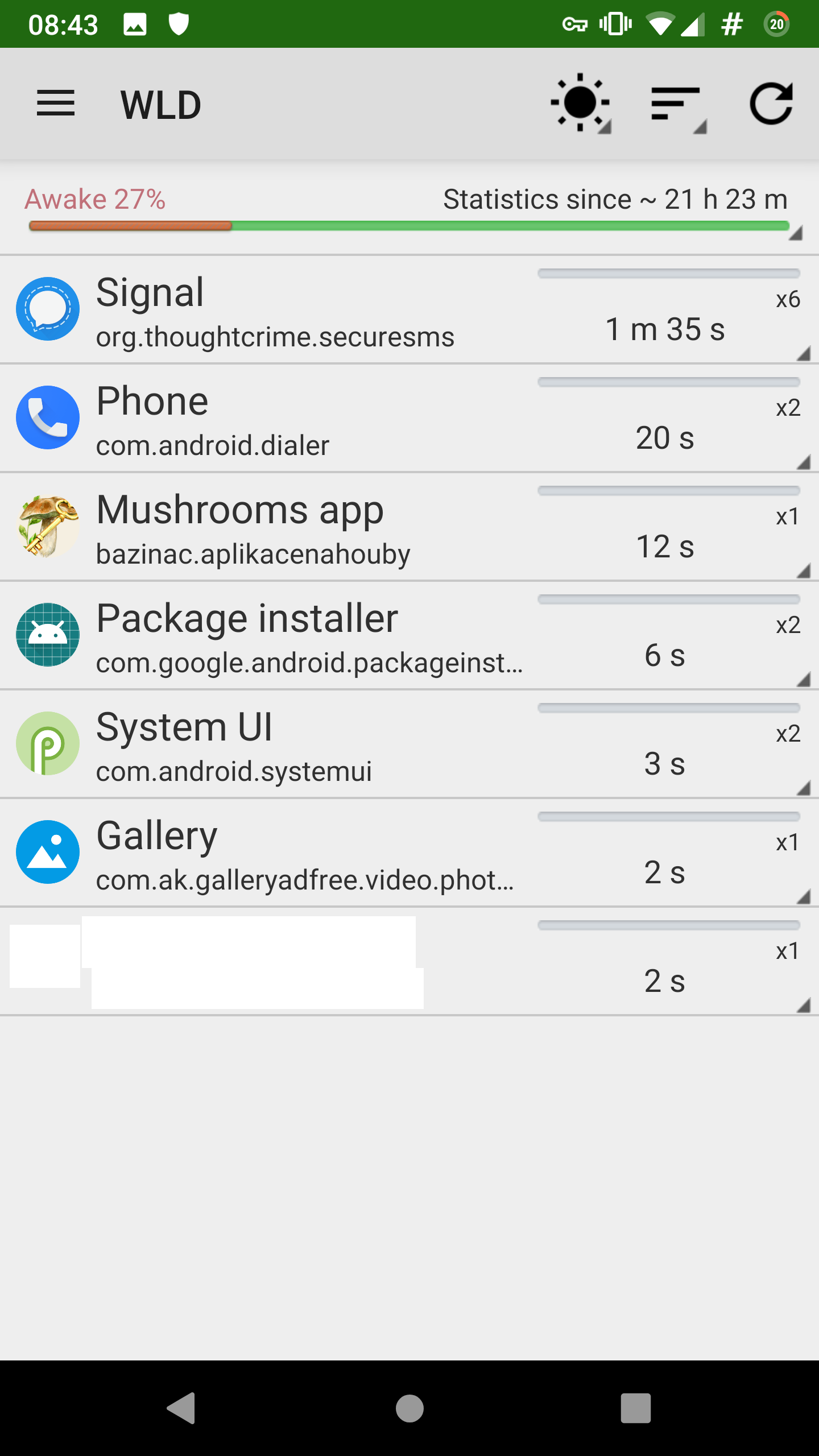

So, hier die aktuellen Statistiken seit der 100% Ladung gestern morgen:
Für mich sieht es eindeutig danach aus, dass der Mobile Network Standby daran schuld ist, zumal ich gerade mal aufs Xiaomi A2 Lite meiner Freunding geschaut habe, die hat dort seit der Volladung gestern morgen für den Posten 1% stehen! Ich habe in der Nacht (trotz Batteriesparmodus!) 25% verloren!
EDIT: Ich habe gerade das gefunden:
https://www.reddit.com/r/Nokia7Plus...e_network_standby_battery_usage_and_possible/
Die Option "Mobile data always active" ist bei mir aktiv gewesen, werde sie jetzt mal deaktivieren und schaun obs das schon war. Warum diese Option ohne mein zutun scheinbar aktiviert ist keine Ahnung. Vielleicht kann ja mal jemand bei sich gucken wie dort der default ist?

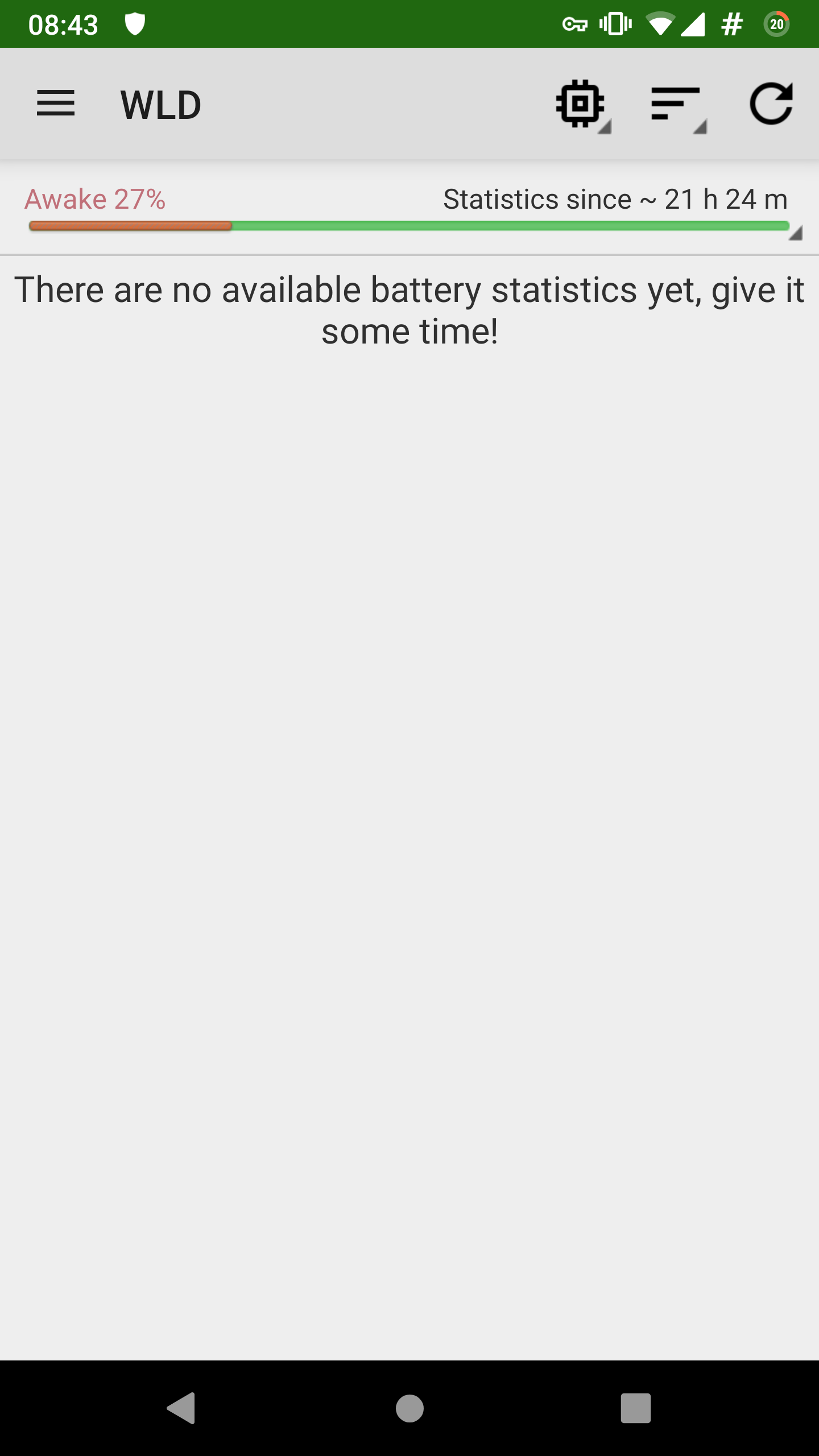

Das "Mobile data always active" in den Developer Options scheint es gewesen zu sein! :)
