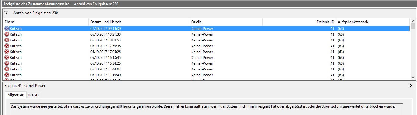

Was steht denn in der Ergebisanzeige?
Wenns sogar im Idle ausgeht, macht es das NT umso verdächtiger.
meinst du das?
Kernel Power 41, das lässt aufs NT schließen.
Der PC kriegt keinen Saft und geht aus.
Naja ich muss ja den PC per StartKnopf ausmachen und das wird dann sicher mit Kernel 41 dokumentiert... Oder?
