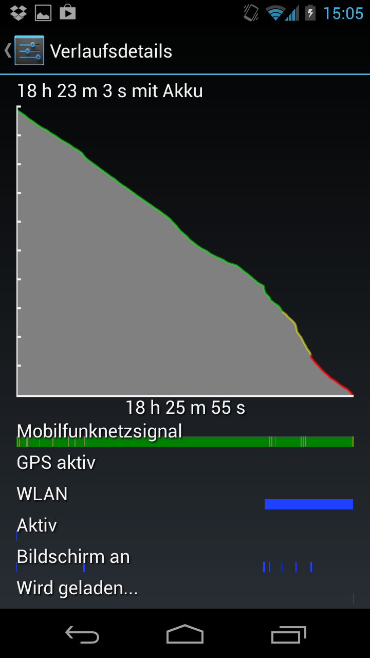

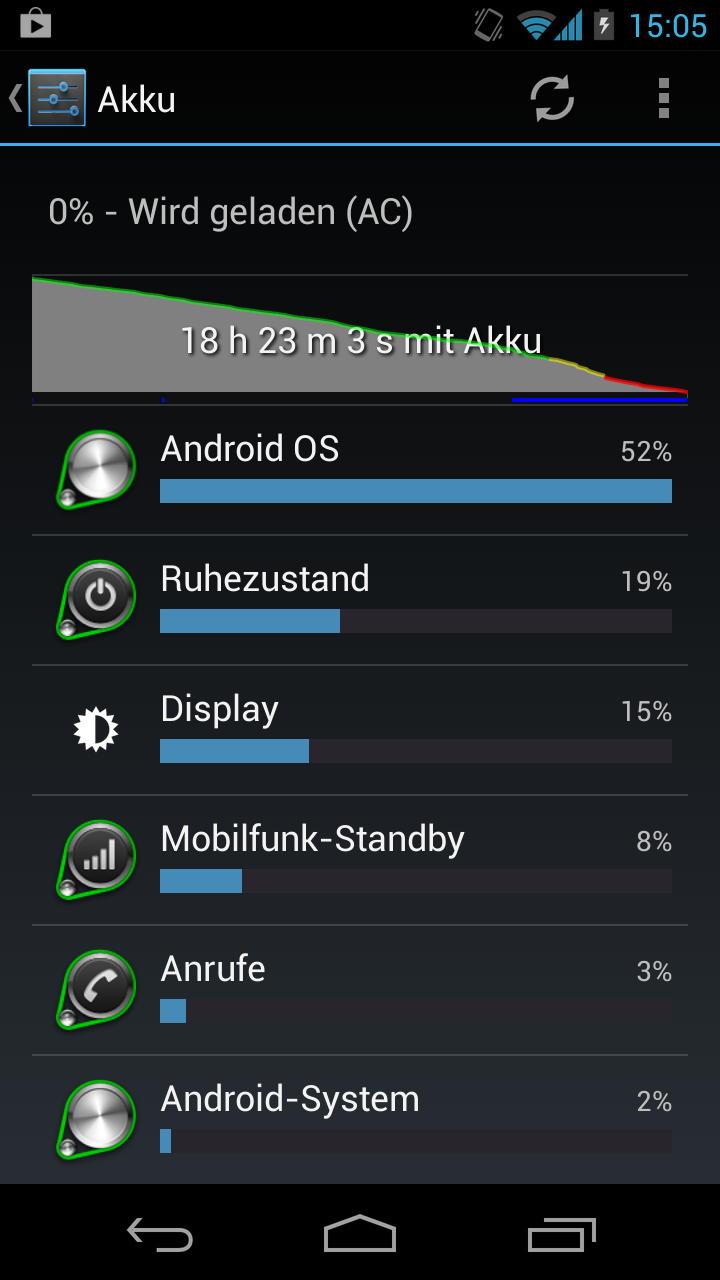

Hallo liebes Forum,
mein Problem ist folgendes: Gesten habe ich mein Handy (Galaxy Nexus i9250 mit Android 4.2.1) voll aufgeladen und heute mittag ist der Akku schon wieder völlig leer. Man könnte denken, das sei normal, wenn ich denn das Handy stark genutzt hätte, aber Fakt ist, dass ich es gar nicht / kaum genutzt habe.
Die Situation in Bildern:
Sonst hält bei solch einer geringen Nutzung bei mir der Akku vom Galaxy Nexus locker und leicht 2-3 Tage. Wie man den Bildern entnehmen kann soll ja hauptsächlich "Android OS" mit 52% dafür verantwortlich sein, dass der Akku leer ist, aber das macht sonst nur geschätzte ~5-10 % aus (ich kann mich hier auch leicht irren).

Da läuft eine Software im Hitergrund nehme ich an. Wie du siehst ist der Mobilfunk ja dauernd in Verwendung. Wenn du im Flugmodus wärst, könntest du das überprüfen.
Würde auch sagen, dass da wohl was im Hintergrund lief. Normal ist es auf jeden Fall nicht, ich hatte das ab und an mal mit meinem Desire HD nach dem Aufladen. Ich würde es mal neustarten sofern du das noch nicht gemacht hast und dann nochmal ausprobieren. Was dein Datenvolumen angeht kann ich dir leider nichts sagen aber hast du da auch den richtigen Zeitraum ausgewählt? Man kann dort ja einzelne Tage kontrollieren.
da läuft höchstwarscheinlich irgentwas im Hintergrund was
1.Internet nutzt --> ne menge Akku Verbrauch
2.Das OS vom Deep-Idle abhält --> hoher Akku Verbrauch bei ausgeschalteten Display
Rate dir zu überprüfen ob du irgentwas Installiert hast was wohl nicht ganz Seriös ist
Ich werde mal ausprobieren, ob es tatsächlich nur an der Verwendung des Mobilfunks liegt und mal in den Flugzeugmodus wechseln. Aber soweit ich das in Erinnerung habe (ich schaue öfter mal in die Akku Statistik) war der Mobilfunk Balken immer derart durchgängig (das Handy ist ja schließlich immer im Netz angemeldet - sollte aber kaum Akku ziehen). Aber ich teste es mal.

Ich habe am Handy nichts verändert. Auch sind keine neuen Apps dazu gekommen. Der drastische Leistungsabfall war plötzlich von einem zum anderen Tag da. Sonst hielt der Akku immer bei den selben Einstellungen locker 24 Stunden. Jetzt sind es nur noch ca. 8 Stunden.
Und dabei nutze ich das Telefon nicht mal. Also ich vermute der Akku ist hin oder das Handy an sich ist defekt.
Soetwas ähnliches hatte Ich auch. Ich habe das Handy dann komplett zurückgesetzt und immer noch fiel mir der hohe Akkuverbrauch auf.
Ich bin auch der Meinung, oder es war Zufall, dass es seit dem Update auf 4.1.1 sei (Telekom-Branding)
Habe dann vorgestern die ROM von Revolt aufgespielt - Android 4.2.1 und ich muss sagen der Akku hält nun seit Donnerstag abend, nicht im Energiesparmodus und teilweise benutztem Facebook, Whats App usw viel länger. Habe immernoch 24% Akku :)
Display Helligkeit steht allerdings auf Auto / Ton auf mittel und WLAN zuhause an, unterwegs nur Mobile Daten... :) evtl eine überlegung wert für Dich
