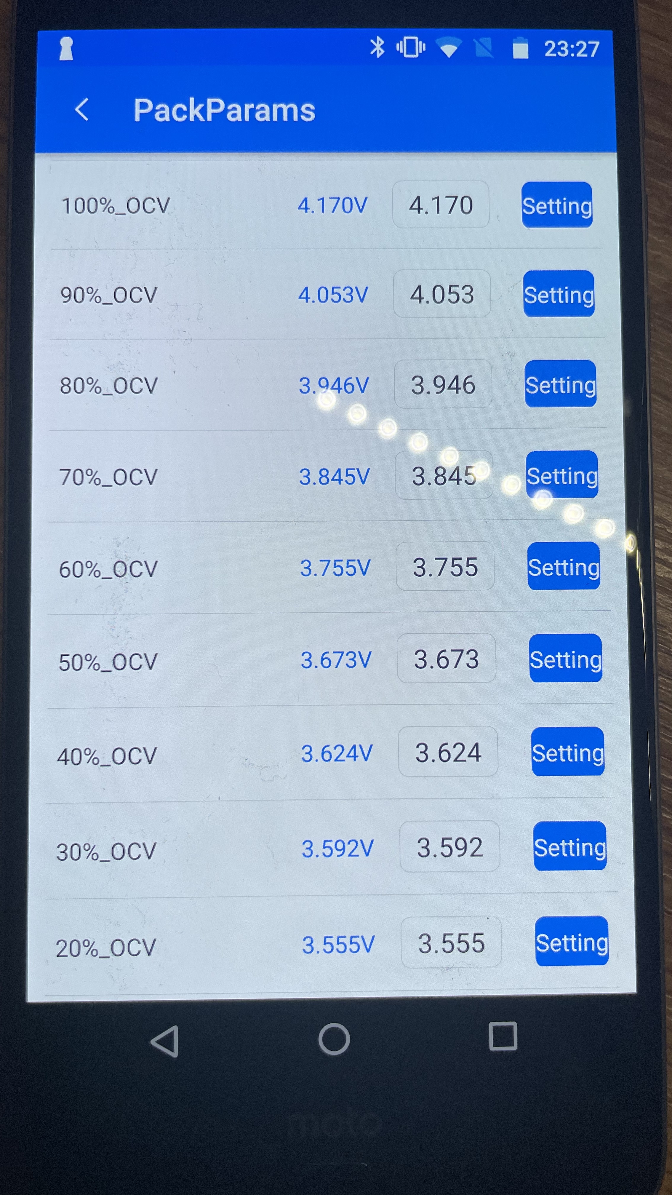

xXxDomxXx schrieb:
Auch brauchen neue Akkus erst einige Ladezyklen, um ihr volles Potenzial auszuschöpfen.
Nein, Akkus verschleißen nur noch, die Chemie da drin kann nie besser werden nur schlechter.
Das anlernen von Akkus sollte ebenfalls lange der Vergangenheit angehören. Dies ist idr. Auch nur bei Akkus sinnvoll, welche über mehrere Zellen verfügen.
in einem 1s 1p Akku gibt es nichts zum lernen.
Ladenschluss Spannung ist genauso definiert wie entlade Schluss Spannung. Das definiert die Physik, die Hersteller können nur Wahlen wie weit die an die Grenzen gehen.
Zudem sind die Handy Akku Überwachungen meist mit die duemmsten die es gibt.
Da wird nur leer, voll, zu heiß differenziert, mehr nicht. Alle Werte sind abgelegt, da gibt es keine Variabel oder was zum lernen.
Apple waren die ersten, die mit der Funktion „Hochleistungfähigkeit“ daher kamen. Da erkennt das System wenigstens das der Akku schwach ist und drosselt did Systemleistung, damit das Gerät nicht plötzlich ausgeht.
Evtl ist der Ersatzakku einfach genauso alt wie das Handy und lag schon etliche Jahre ungenutzt rum.
Zeit lässt Akkus ebenfalls altern!

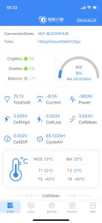

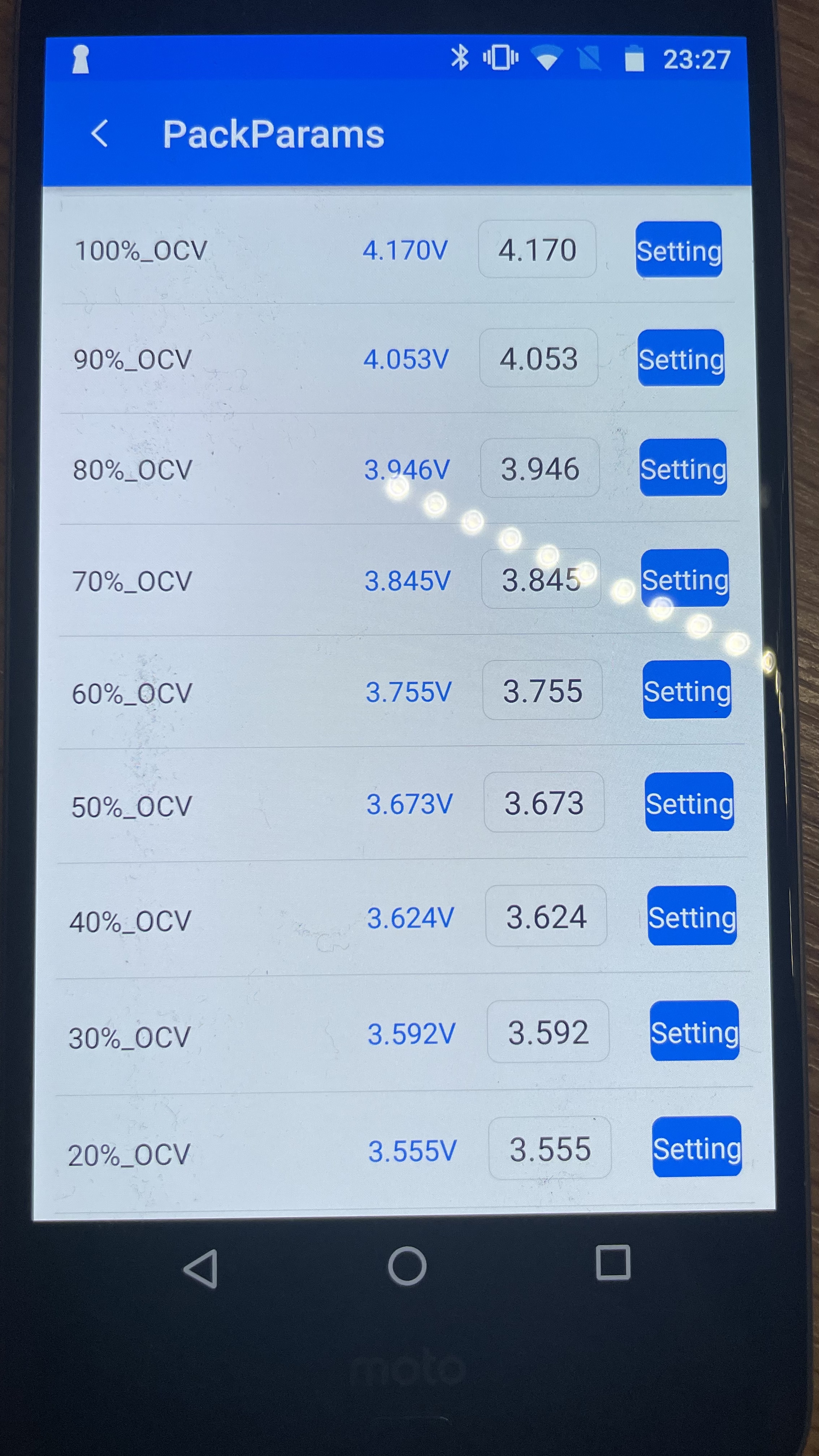

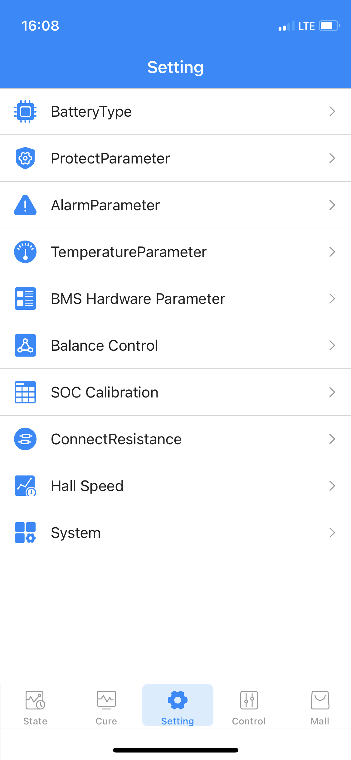

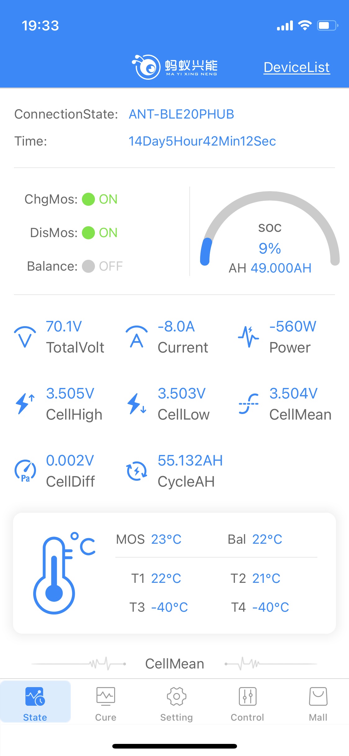

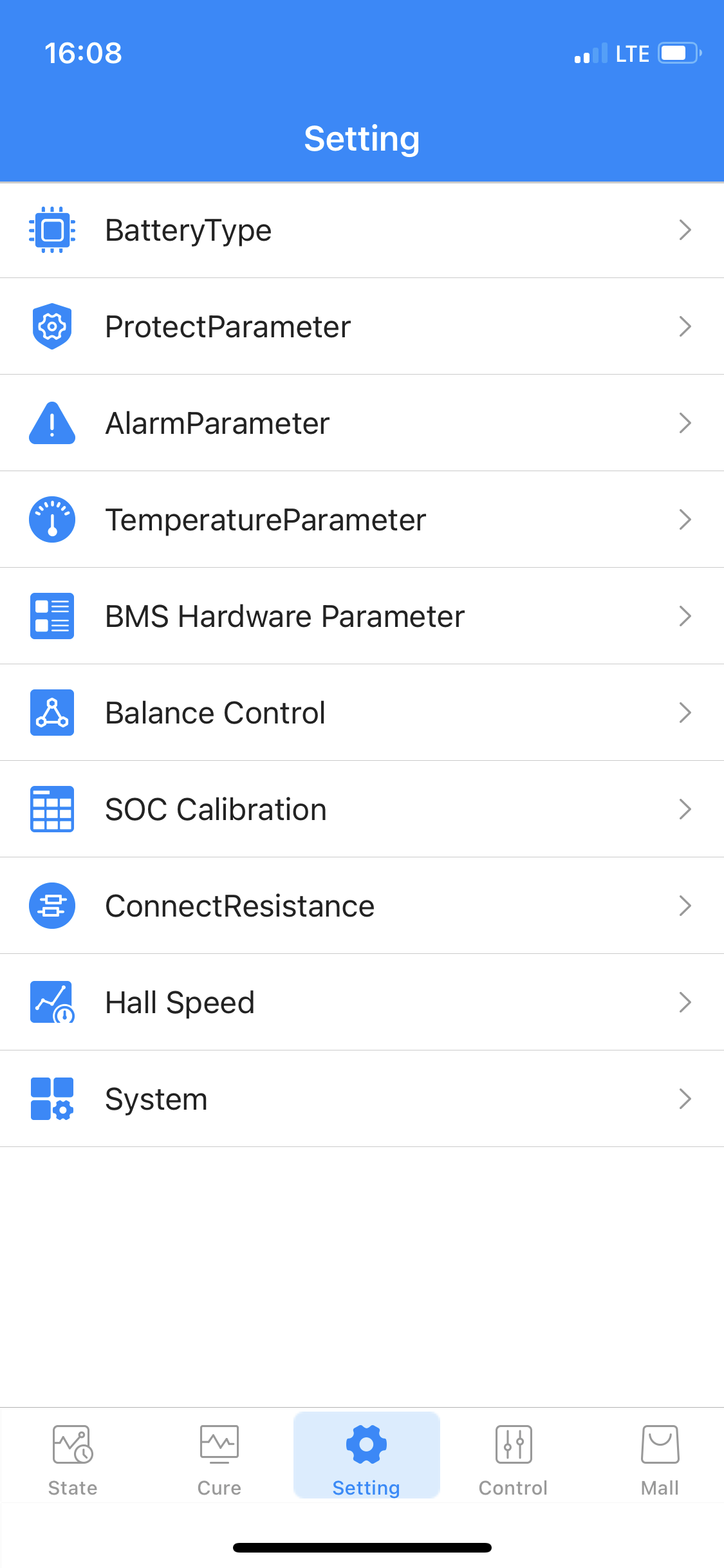

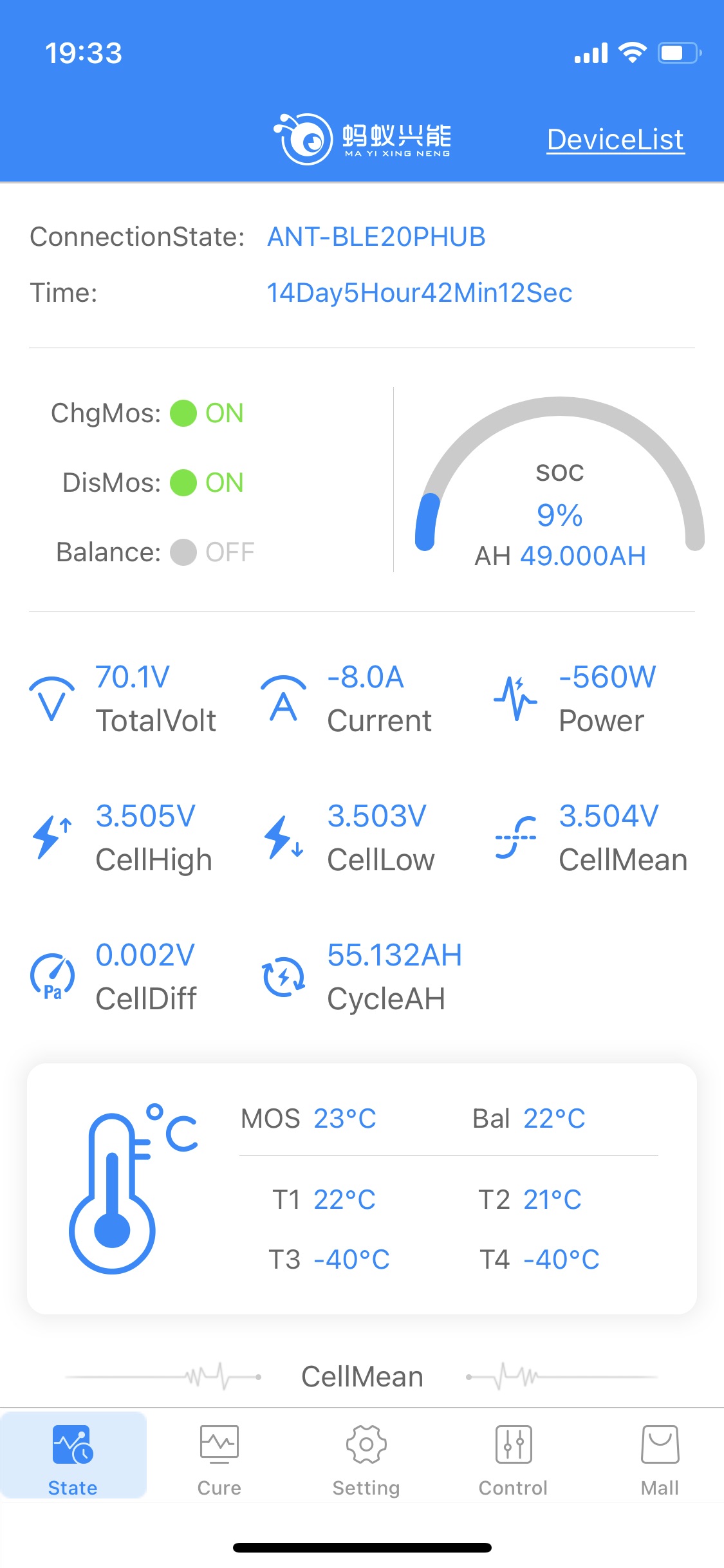

So sieht ein „schlaues“ bms aus:
