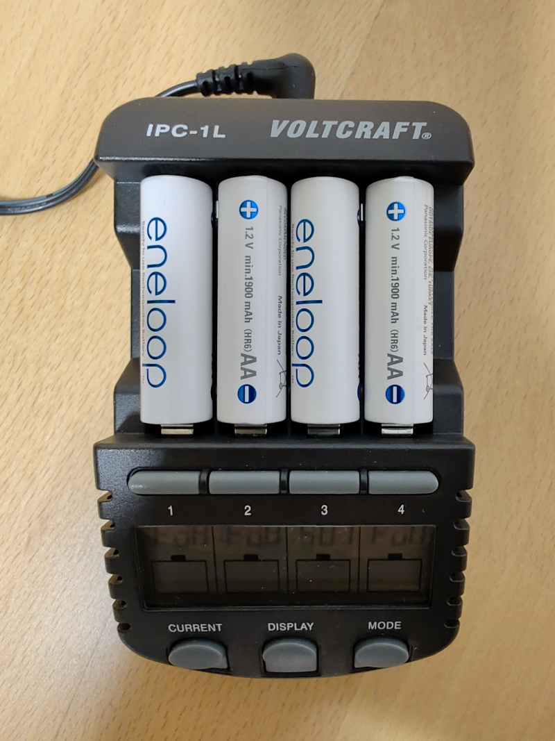

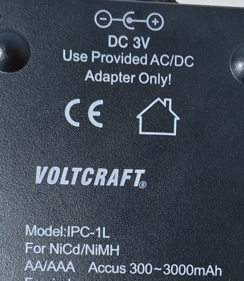

Weiß noch jemand, ob ich die mit meinem Ladegerät laden kann oder ein eigenes brauche?
NiMH werden immer mit einem konstanten (Ladestrom)Strom geladen und zwar solange, bis die Maximalspannung des Akkus erreicht ist. Die Prüft das Ladegerät indem es den Akku so lange lädt, bis es nach dem Ansteigen der Spannung einen leichten Abfall selbiger registriert und beendet dann den Ladevorgang. Betrachtet man das aus diesem Blickwinkel, wäre es eigentlich egal ob der NiMH Akku 1,2 oder 1,5 Volt hat.
Es wird so lange geladen, bis die Spannung leicht abfällt.
Für Li-Ion oder LiPo braucht es ein anderes Ladegerät, weil hier die Ladekurve eine gänzlich andere ist und es auf Hundertstel Volt ankommt, die zwischen Akku tot und Akku nicht voll geladen entscheiden.
Reaktionen: georg74
