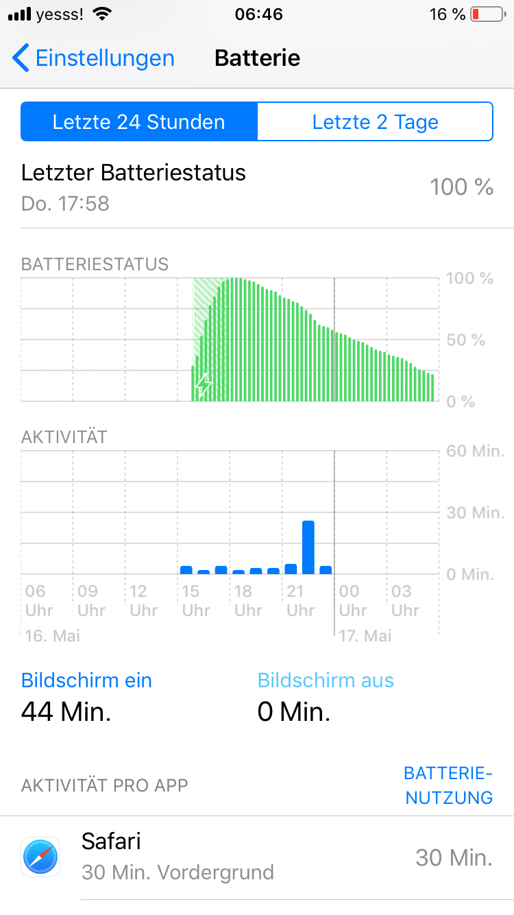

Guten Morgen,
gestern Abend das Gerät mittels iTunes Wiederhergestellt, anschließend kein Backup eingespielt, als neues Gerät konfiguriert, nur bei meiner iCould angemeldet(keine Backups in der Cloud). Akku war um 18:00 voll, heute morgen um 6:45 noch 16% verbleibender Akku - Nutzung lediglich ca. 30 Minuten Safari.
Wie auf dem Bild sichtbar ist gibt es einen konstanten Batterieverbrauch, auch in der Nacht, leider zeigt iOS hier keine Verbraucher.
Frage an die technisch versierten unter euch:
Aus meiner Sicht sieht das alles sehr nach einem Defekt aus. Würdet ihr auf den Akku tippen oder eher ein andres Hardwareteil. Aus meinem Verständnis ist es eher nicht der Akku da es keine plötzlichen Abschaltungen gibt oder ähnliches. Habt ihr noch Ideen zu Fehlersuche bzw. Behebung?
Ah ja, das iPhone ist nicht warm, wenn ich es in die Hand nehme.
Merci
