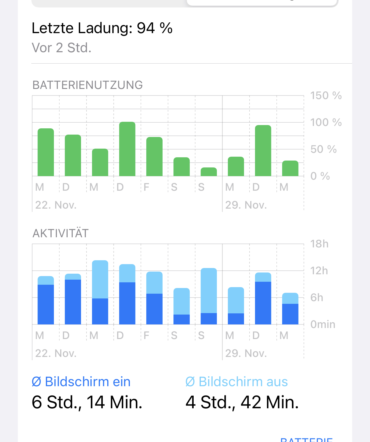

Meine Tochter braucht deutlich mehr Akku pro Tag als ich, sie macht alles über das Handy (bis auf Gamen), Sie nutzt praktisch keinen Computer, wenn Sie nicht arbeitet, ist sie online.. , ich gehe von 50-100% mehr Ladezyklen aus..Bei Ihrem letzten IPhone (SE) musste sie nach 2,5 Jahren den Akku tauschen, ich glaube sie hat das Gerät meist 2x am Tag geladen und hatte über 600 Ladezyklen..Dann ist der Akku halt platt..
Ich nutze meinen Akku halt so wie es benötigt wird.
Aber das muss jeder für sich entscheiden. Mir wäre es die Sache auf jeden Fall nicht wert. Sich einzuschränken oder vorsicht walten zu lassen für einen Gebrauchsgegenstand.
