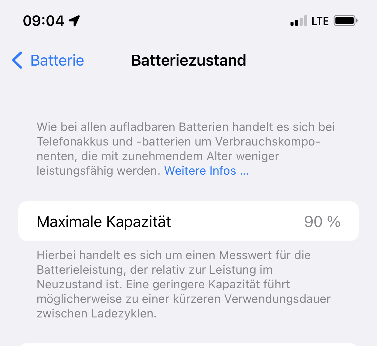

Ich weiß nicht. Aktuelles Testszenario:
Seit 10/2019: Ich: iPhone XS, meine Tochter: iPhone 11.
ich: Lade selten mehr wie 80%, lasse den Akku sehr selten unter 20% fallen, lade selten schnell (wg. Ladeschale). Lade im Schnitt alle 2 Tage.
Meine Tochter: Lädt das Handy praktisch immer auf 100%, egal wie der Akkustand vorher war. Nutzt das Handy gerne auch beim Laden (Insta, Whats App, etc), lädt praktisch jeden Tag.
Jetzt:
Akkuzustand XS (meins) : 92%
Akkuzustand 11 (Tochter): 90%
Und dafür der ganze Aufwand, dass meine Tochter trotz praktisch doppelter Ladezyklen kaum einen schlechteren Akkuzustand hat ?
Reaktionen: M.B.H.
