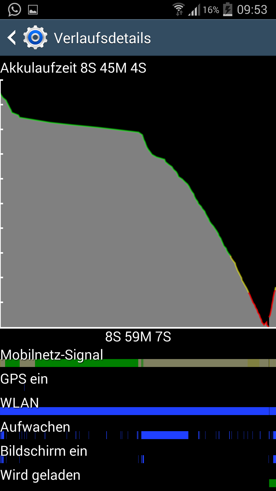

In letzter Zeit fällt mir ab und zu auf, dass mein Galaxy S4 den Akku leersaugt obwohl es inaktiv rumliegt. Heute früh war der Akku leer und die Verbrauchskurve spricht Bände... hat jemand eine Idee was da los ist und ob ich Garantieansprüche geltend machen könnte (14 Monate alt).
Garantie Ansprüche glaube ich nicht, da hat sich irgendwas aufgehängt und saugt am akku, sieht man ja auch schön, Android OS mit fast 60%
Was bei mir schon ein paar mal war, geh mal auf kontos google und schau mal was da alles synchronisiert wird und ob das auch alles ohne fehler läuft, wenn nicht einfach mal googlekonto löschen und nochmal neu anlegen.
Und auf jedenfall mal Neu starten, das hilft fast immer
Dir ist schon klar das dir das Smartphone sagt dass das WLAN den Strom wegsauft!
Und wozu hast du GPS aktiv?
Dein Smartphone ist nicht inaktiv, nur weil der Bildschirm aus ist. Wenn ich die Anzeige richtig deute, dann saugt dein Mobilfunk Stand by jede Menge Saft. Müßtest also mal das Telefon mit deaktiviertem Mobilfunknetz und ausgeschaltetem WLAN rumliegen lassen.
Wlan saugt gar nicht am akku wird unten in der liste nicht mal aufgeführt, das war einfach nur die ganze zeit an, ist es bei mir aber auch fast immer
Wo siehst du bitte das GPS aktiv ist ?
Mobilfunk Standby ?
Leute was erzählt ihr hier für einen mist, Android OS ist der fehler, das sollte nicht bei 60% sein
Wlan (so wenig das es nichtmal aufgeführt wird), Mobilfunk Standby (3%) und GPS (Aus) sind vollkommen OK
@halbtuer
richtig aber es ist schwer die Bilder zu lesen!
zum einen saugt das wlan und zum anderen mobilfunk. wie man bei deinem Diagramm schön sehen kann geht es nach ca 4-5 std. steil bergab. zur gleichen zeit sieht man, dass du kein Mobilfunknetz mehr hast. Also versucht dein Handy mit voller Sendeleistung noch irgentein Mobilfunkmast zu erreichen. Das saugt Akku.

@Makso: sagt es das? Für mich ist das nur die Anzeige, wann WLAN aktiv ist. Durchgehend, klar. War es aber auch, als die Akkukurve normal war. GPS ist ein, aber auch nur an den blauen Markierungen aktiv. Und wird eben für einige Apps die Ortsabhängige Dienste anbieten genutzt.
Die Bilder sind verlinkt auf die fullHD Versionen.
@honky-tonk: Das ist ja schonmal ne Aussage, danke. Ich frage mich dann nur, wieso der Mobilfunkempfang wegbricht. Zumal jetzt gerade beim Laden der Mobilfunkbalken auch grau/beige ist, obwohl die Mobilfunkanzeige 4 von 4 Balken anzeigt.
@Denzo: Wenigstens einer, der mit meiner eigenen Analyse übereinstimmt *g*.
@ Makso
Blamier du dich mal nicht, Wlan war die ganze zeit an mehr nicht und GPS war einmal ganz kurz an. Da sieht man gar nix von wegen das WLan am Akku zieht...
Mobilfunk Standby könnte sein, aber so extrem zieht das normal auch nicht ...
Ich weiß nicht was die dir hier alle erzählen wollen, der Fehler liegt ganz klar am Android OS, das sollte bei vll 5% liegen, da hat sich irgendein Google dienst aufgehängt, kontrollier doch mal ob alles richtig synchronisiert wird. Ansonsten könnte man mal WakeLockDetector installieren, da weiß ich aber nicht wieviel das anzeigen kann ohne root

ANDROID OS 60% !!!!!!!!!! da liegt der Fehler
WLAN und Mobilfunk Standby zieht das handy nicht in 2-3 stunden leer
Android os ist bei mir nie an oberster stelle, nur wenn ich da nen fehler habe

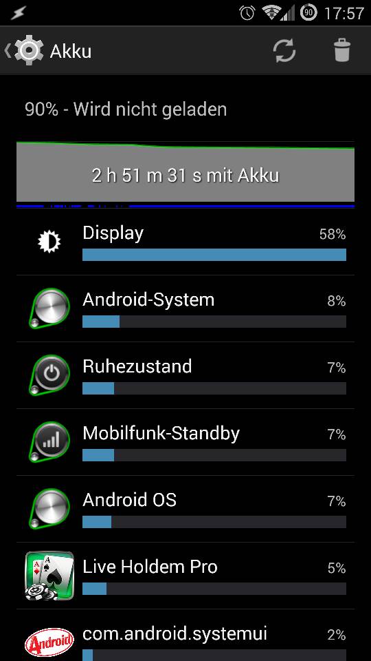

Ich hab bis jetzt knapp 3 std laufzeit und da ist der display mit 11 minuten bei 50% der höchste verbraucher, danach ruhezustand 10% und dann google play dienste 6% ...
Leute, WLAN ist ein eigener Punkt in der Anzeige. Da seht dann "WLAN 10%". Und den Punkt gibt es auf dem Screenshot nichtmal, also ist das im einstelligen Bereich.
Bei meinem S4 ist "Gerät auf Standby" ganz oben. Mein System hat nach 3 Stunden 2% Akku verbraucht.
Und bei dir steht "Gerät auf Standby" bei gerade mal 2%, also würde ich, das Gerät geht nie in den Standby, sondern das System arbeitet ständig.

Nochmal zusammengefasst:
Aufgeladen wurde gestern Nachmittag. Es wurde Whattsapp, Chrome Browser und Facebook genutzt und etwa 1,5 Stunden Podcast gehört. Es kam über Nacht keine Nachricht rein, also war die LED auch aus. Heute morgen war der Akku leer.
Rücksetzen auf Werkseinstellungen, neu einrichten und das beste hoffen?
@Smily: Kann ich leider nicht sagen seit wann das so ist. Ich schätze so seit 2 Wochen sporadisch. Auf jeden fall schon vor dem letzten Samsung Systemupdate.
Fehlerfrei synchronisieren klingt schonmal gut, der fehler ist zurzeit nicht da oder ?

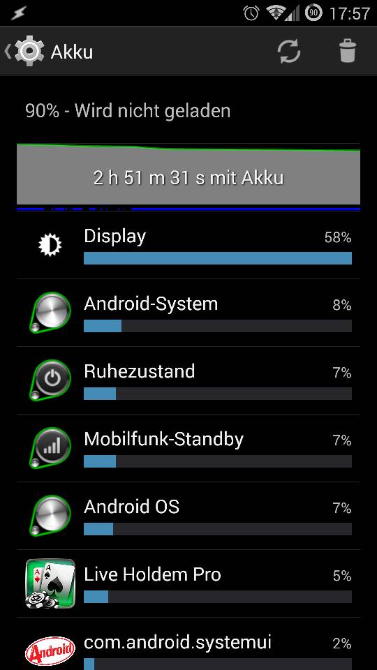

Bei mir sieht es so aus.
Von den knapp 3 Stunden war das display eine halbe Stunde an.
Zuhause ist die ganze Zeit WLAN und sync an.
