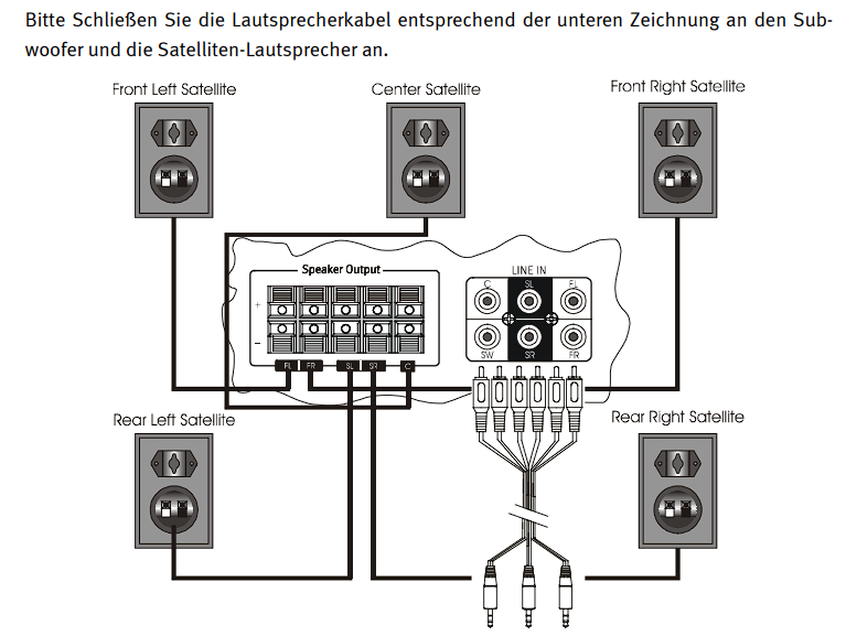

ich baue gerade die Garage aus und möchte bei der Gelegenheit auch Boxen für etwas Musik einbauen. Es soll für Hintergrundmusik beim Werkeln und bei Feiern verwendet werden. Soundqualität ist also nicht so wichtig. Ist sowieso immer noch jede Menge anderer Lärm vorhanden.
Aus früheren Zeiten habe ich noch ein aktives Terratec 5.1-System: Link
Wie kann ich dieses möglichst einfach vom Handy aus (am Besten über Bluetooth) bespielen?
Vermutlich würde ich den Center-Speaker weglassen und Front und Back Verbinden, so dass ein 2.1-System daraus wird mit je 2 Boxen link und rechts. Selbst Mono + Subwoofer würde reichen, denn in der Garage gibt es keine feste Orientierung. Trotzdem bräuchte ich dann ja aber eine Frequenzweiche oder so.
Ich hoffe ihr könnt mir helfen.
Gruß Marius

Majuz schrieb:
Und was mache ich mit dem Subwoofer-Eingang?
In der Anleitung steht was von "alle Satelliten an den Subwoofer anschließen" und "Crossover-Frequenz von 50Hz". Ich vermute daher, dass der Subwoofer auch gleichzeitig den Verstärker bzw die Elektronik enthält. Das bedeutet widerum, dass die Anlage evt. selber den Bass auf den Subwoofer umleitet, wenn nur ein Stereo-Signal hereinkommt. Ein Eingangssignal für den Sub bräuchtest du daher für einfache Stereo-Musikwiedergabe gar nicht. Dieser Subwooder-Eingang ist im grunde dann nur für 5.1 Eingangsquellen mit LFE-Kanal wichtig.
Wenn du an der Anlage auch Subwoofer betreiben möchtest und der womöglich intern eine Weiche hat, müsstest du am Line In SW den linken und rechten Kanal verbinden, sonst hast du da nur die Tieftöne eines Kanals.

Dass ich den Sub nicht verwenden will habe ich nirgends geschrieben. Den Center möchte ich nicht verwenden.
Damit wird daraus quasi ein 4.1 System. Zusätzlich möchte ich Front + Rear verbinden, damit wird daraus ein 2.1 System.
Weil die Satteliten ziemlich klein sind und nur Hochtöner enthalten wollte ich den Sub als Tieftöner für R + L verwenden. Liegt hier das Problem? Weil der Sub für die tiefen Frequenzen von L + R zuständig sein soll? Dann mache ich halt Mono + Sub. Also quasi 1.1. Ist das dann besser?
Ich verstehe den Unterschied noch nicht, wenn ich nur eine große Box mit Hoch- Mittel- und Tieftöner habe. Darin ist dann ja auch eine Frequenzweiche integriert, oder?

Das geht nicht ohne ein bisschen Löten.
Das absolute Minimum wären zwei Widerstände (z.B. 10 kOhm), um die beiden Stereokanäle für den Subwoofereingang zu mischen, ohne sie auch für die Satelliten kurzzuschließen.
Wenn der Subwoofereingang kein eigenes Tiefpassfilter mitbringt, muss an den Mischpunkt der beiden 10 kOhm-Widerstände noch ein Kondensator (680 nF) nach Masse.
Das ergibt die absolute Minimalversion eines Mono-Mischers und Tiefpassfilters mit ca. 50 Hz Trennfrequenz.
