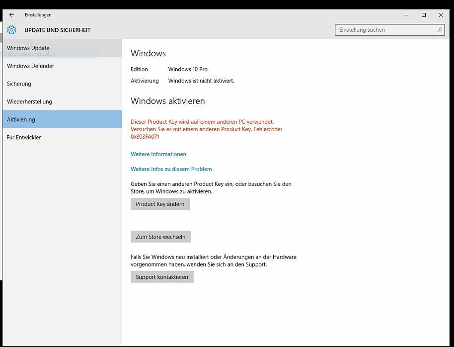

Mein Windows 10 lief seit ein paar Wochen, dann musste ich das MoBo wechseln. Nun soll ich wieder Aktivieren - wie bitteschön? Muss ich wieder mit Win 7/8 anfangen? Gibt es bei Win 10 keine Möglichkeit einer telef. Aktivierung? Bei Win 7/8 wurde die Auswahl gegeben: Telefonisch, online oder kaufen...
Aktivierung nach Hardware-Wechsel
- Ersteller peter2012
A
