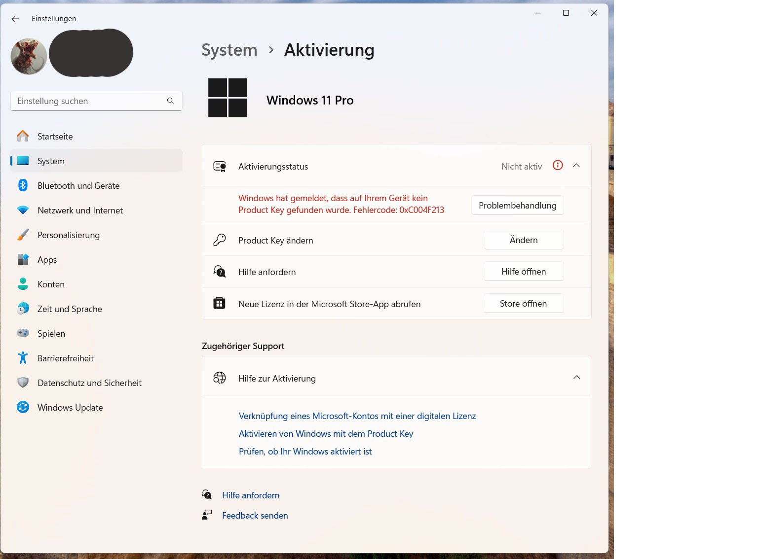

Vielleicht habe ich wieder einen Denkfehler. Hoffe ihr könnt mir helfen.
Ich habe Windows 11 Pro gerade auf einer neuen SSD (M.2-Steckplatz) installiert und es will sich einfach nicht aktivieren lassen.
Was bisher geschah:
Selbstgebauter PC. Damals mit Win 7 Pro Product-Key aktiviert.
Später: Kostenloses Upgrade auf Win 10 Pro. Aktivierung ging ohne Probleme. ("Windows wurde durch eine digitale, mit Ihrem Microsoft-Konto verknüpften Lizenz aktiviert")
Noch später: Kostenloses Upgrade auf Win 11 Pro. Aktivierung ging ohne Probleme. ("Windows wurde durch eine digitale, mit Ihrem Microsoft-Konto verknüpften Lizenz aktiviert")
Jetzt der Einbau einer neuen SSD und installation von Win 11 Pro. Aktivierung nicht möglich. Kein Product-Key auf meinem Gerät gefunden.

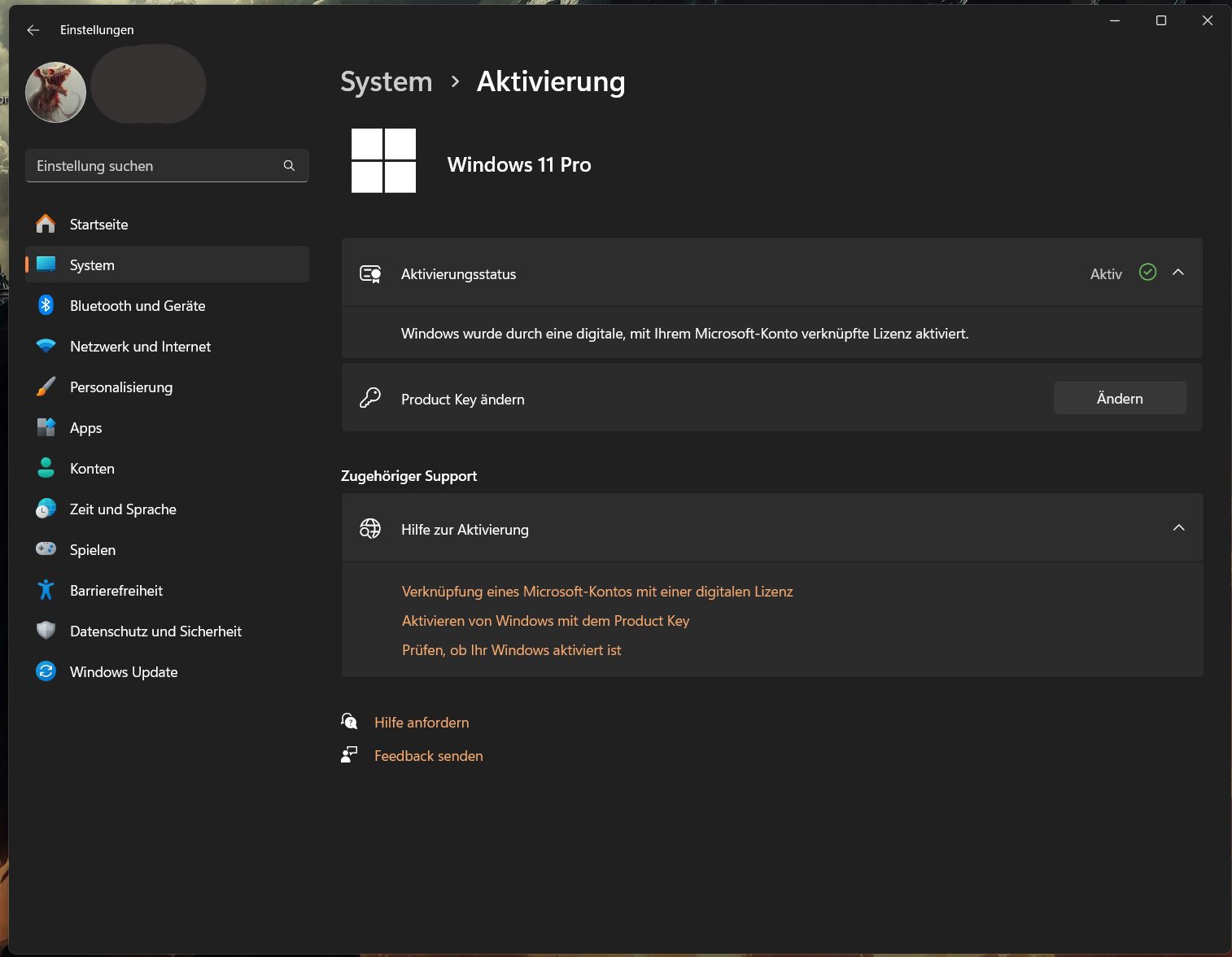

Ich habe auch noch meine alten Systeme parallel aktiv (multi-boot) und da zeigt sich jetzt das kurriose Bild, dass mir im alten Win11 Pro gesagt wird "Lizenz ist aktiv, alles okay" und im neuen steht "Keine Lizenz vorhanden".
Ich habe auch diesen Upgrade-Pfad, kommend von Win 7 hinter mir. Wichtig ist, dass Du eine digitale Lizenz hast. Was Du jetzt machen kannst: Den Dialog zur Lizenz-Info in Windows öffnen und dort sollte es eine Option geben, die sinngemäß "Es gab ein Problem mit der Aktivierung / reparieren" heißt. Lass das ausführen, starte neu und dann sollte das wieder passen.
War bei genau so und irgendwo hier im Forum ist das Vorgehen in so einem Fall sogar dokumentiert :)

@Faust2011 danke, habe das versucht, aber egal welchen Weg ich dort gehe, am Ende heißt es immer: "Aktivierung nicht möglich". Neustart hat da auch nichts gebracht.

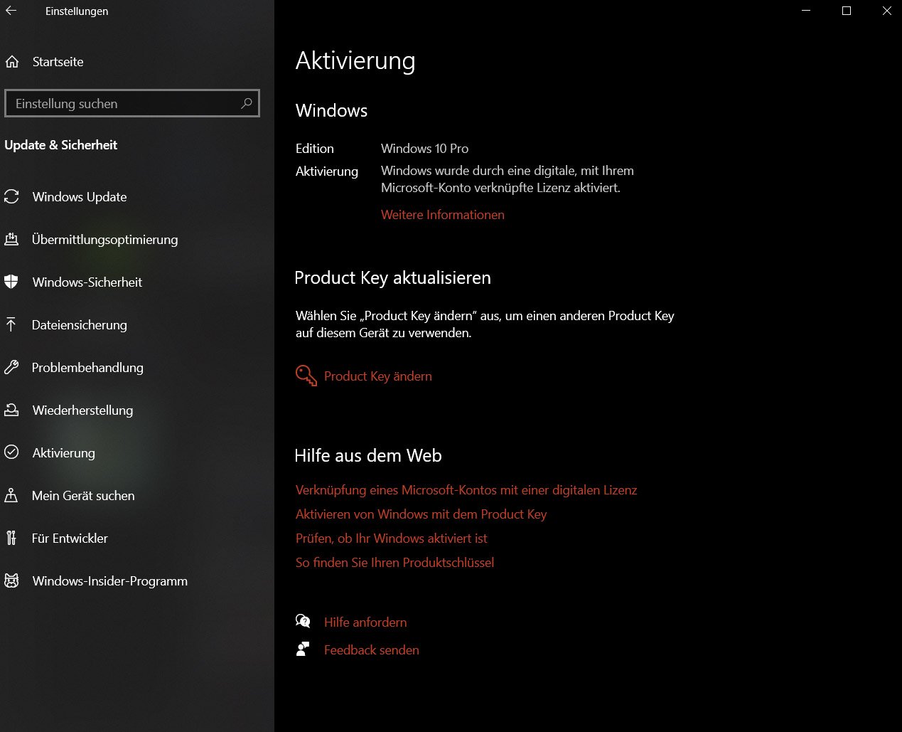

Du hast das Windows also frisch installiert?
Wenn ja, dann ist genau DAS der Unterschied zu meinem Windows damals. Ich habe quasi immer noch ein Win 7, das ich über die Versionen 10 und 11 mitgenommen habe. Da hat sich in der Zwischenzeit die Hardware komplett geändert, tlw. sogar mehrmals inkl. CPUs und Mainboards! Und für genau diesen Fall funktioniert das mit dem "reparieren". Wenn man nun aber neu installiert, wie Du, dann ist der Weg wohl eine Sackgasse. Tut mir leid für Dich :(

@Portal501 was heißt denn "keine gültige Windows 10 Lizenz"?
Natürlich habe ich eine gültige Win10 Pro Lizenz. Und zwar eine digitale durch ein Win 7 Pro upgrade.
Ich sagte doch du hast eine Upgrade Lizenz.,von Windows 7. Wenn du da neue Hardware installierst kannst du es nicht mehr aktivieren. Außer du hast eine gekaufte Windows 10 Lizenz.
Reaktionen: aragorn92, bogge101, Wynn3h und eine weitere Person
Es ist aber eben keine Volllizenz, sondern nur eine Upgradelizenz und letztere ist schlciht hardwaregebunden. Ein Volllizenz (also direkt als Windows 10/11 Pro gekauft) wäre dagegen nicht hardwaregebunden.
zidius schrieb:
ist halt nur die Frage: Warum ist es nicht möglich?
Durch eine Hardwareänderung am System hast du halt eine neue Hardware-ID bekommen und für die ist deine Windows 10 Pro Lizenz aus einem Upgrade von Windows 7 Pro aus o. g. Grund nicht gültig.
Jetzt versucht das Aktivierungsystem eventuell als Fallback die ursprüngliche, übertragbare Windows 7 Lizenz zu nutzen, aber da die nicht mehr in eine Windows 10/11 Upgradlizenz umgewandelt werden kann, klappt damit eben keine Aktivierung von Windows 10 oder 11.
Mit einer vorhanden Installation eines von 7 auf 10/11 upgegradeten Windows mag die Reaktivierung bei Hardwareänderungen eventuell noch irgendwie funktionieren, aber eben nicht mit einer Neuinstallation auf geänderter Hardware.

Die Neuinstallation von Windows 11 ist der springende Punkt und dazu noch die Änderung der Hardware-ID (Hash-Wert) mit dem Wechsel der SSD.
Das Aktivieren scheint in solchen Szenarien nicht (mehr) zu funktionieren, das deckt sich auch mit meinen aktuell in der Praxis gemachten Erfahrungen.
Microsoft scheint da mittlerweile gnadenlos ihr Ding durchzuziehen und keine Geschenke mehr machen zu wollen.
Da ist wohl die beste Lösung, sich entweder eine echte Windows-11-Lizenz zu kaufen, oder, falls das überhaupt in Frage kommen sollte, auf ein alternatives Betriebssystem zu wechseln.
