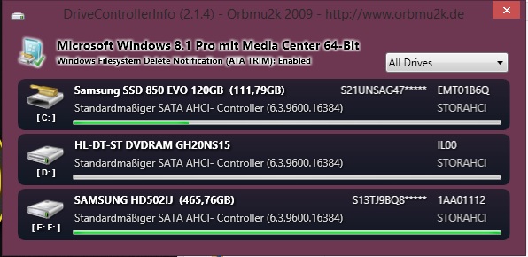

Poste mal bitte den Screenshot von Drive Controller Info! Beachte bei Intel zuweilen die neustens Treiber für ältere Chipsätze nicht mehr funktionieren und man daher den für seinen Chipsatz passenden letzten Treiber nehmen muss, den sollte die Intel Homepage aber auch finden. Sonst probiere doch mal das Intel® Driver Update Utility aus.

hier der Screenshot.
Okay mit TRIMCHECK sagt er mir jetzt "TRIM appear to be WORKING" , also sollte funktionieren...
Ehm , Samsung Magican sagt mir aber die SSD ist nicht Konfiguriert..???
Vergiss was Magician da sagt, das versucht nur die ganzen unsinnigen bis kontraproduktiven angeblichen OS Optimierungen umzusetzen, aber die sind Quatsch. AHCI ist aktiv und es wird der Microsofttreiber verwendet, TRIM geht und damit ist gut. Den Rest Windows optimal eingestellt und dafür sogar Deinen Rechner und Deine SSD gebencht. Lass also die Finger von den OS Optimierungen bei Magician!
