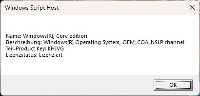

Ich habe Windows 11 mit meinem Lizenzschlüssel aktiviert. Bisher wurde immer mein Lizenzschlüssel KQBK6
angezeigt. Erst mit Update auf 24H2 hat sich der Lizenzschlüssel geändert.
Ich habe nochmal nachgeschaut. Ja, jetzt wird KHJVG als Key angezeigt.
Ob sich die Hardware ID geändert hat, weiß ich nicht. Jedenfalls hat sich die Installations-ID geändert.
