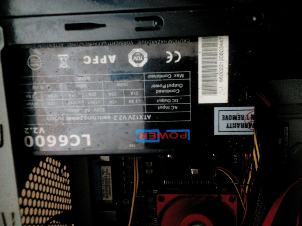

welches NT genau? mach mal bitte in foto vom aufkleber an der seite.

^AA289E05712C039AD232462EF80AC934ADCF28F2C8780467DA^pimgpsh_fullsize_distr.jpg die qualität des bildes ist unter aller sau deswegen entschuldigung
und in der regel ist halt die Prozessorauslastung bei 85-97% da fehlt die leistung die hitze entwicklung ist noch... akzeptabel 70 Grad
ich habe den standart lüfter drinne und habe mich noch nie mit übertaktung befasst weswegen ich da gewisse angst habe davon ab kenne ich mein glück wenn ich sowas mache raucht der PC warscheinlich komplett ab ^^
