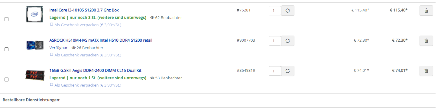

Ganz ehrlich, an deiner Stelle würde ich einfach Intel NUC kaufen, kleiner und günstiger wird es nicht.
ja das war mein Fehler - habe Eingangs nicht dazu gesagt dass ich keine GPU verbauen kann da ich ein AllInOne System habe.
Wäre ansonsten sicher die sinnvollste Variante.
uff... das Gehäuse geht aber gar nicht!
Du solltest schon ein Gehäuse auswählen, welches ganz normale ITX Mainboards beherbergen kann.
ITX ist schon ein ganz kleiner Teil unter den Mainboards und Thin Mini ITX ist nochmals ein viel kleinerer Teil von Mainboards
