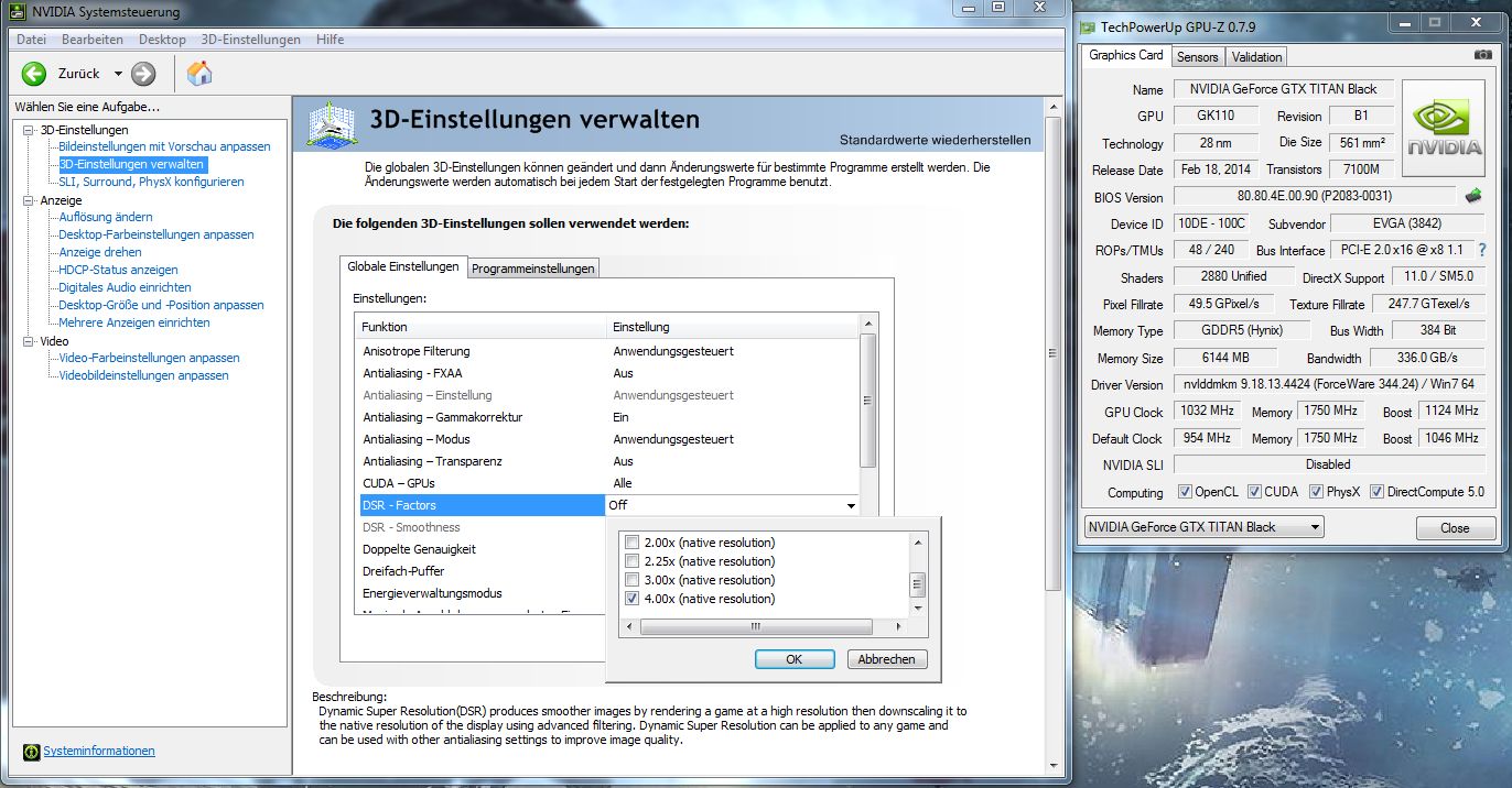

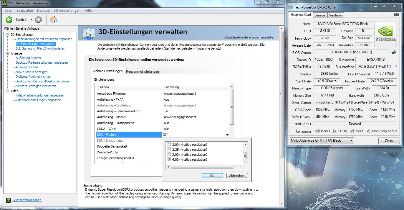

Probiere es aus. Deine GPU und der Treiber erlaubt es, höhere Auflösungen zu verwenden, als es der Monitor kann. Nennt sich DSR bei nVidia. Dann kannst Du auf WQHD rendern lassen und die GPU gibt es auf FullHD aus.
Die Karte kann DSR, probier es aus. Brauchste uns nicht^^
Hey,
probier es doch einfach aus. Mit der DSR Option im Nvidia Treiber kannst du 1440p ja simulieren und siehst auf welche FPS du dann kommst.
