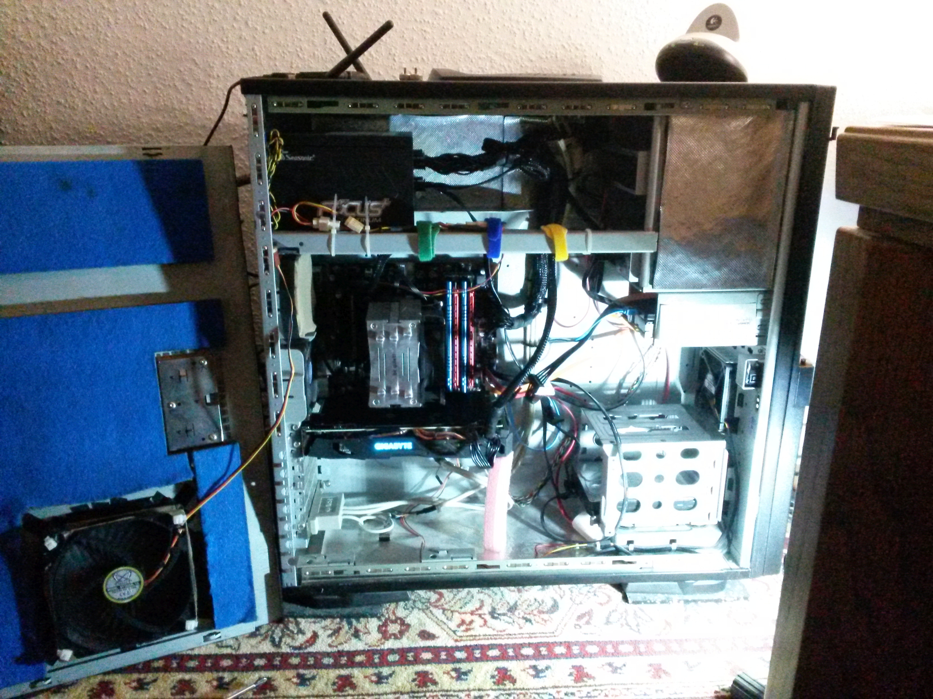

So sieht das aus, iss zwar nen CS-1018, der iss aber Baugleich ähnlich.
-Voll Schallgedämmt und mit Staubfiltern
-Vorne 2x 80er rein
-Hinten 2x 80er+NT raus (davon 1x80er im Idle und bei Last 2x80er+NT)
-Seite 1x120er (schaltet nur bei GPU Temp+ dazu inkl 2. 80er am Auslass)
-HD Käfig gedreht und entkoppelt
-vordere Lufteinlässe ausgefräst
Alle Lüfter Temperaturgeregelt, bei Idle System unhörbar und bei Last eigentlich auch kaum wahrnehmbar.
Temps Last: CPU 55-70, GPU 55-70 (i7 4770+RX 580), aktuell i5 12500 mit Noctua NH U12 (55-70 Lasttemp)
Sieht nicht schick aus innen, aber iss ne Black Box die nur in der Ecke steht und nicht wahrnehmbar ist.

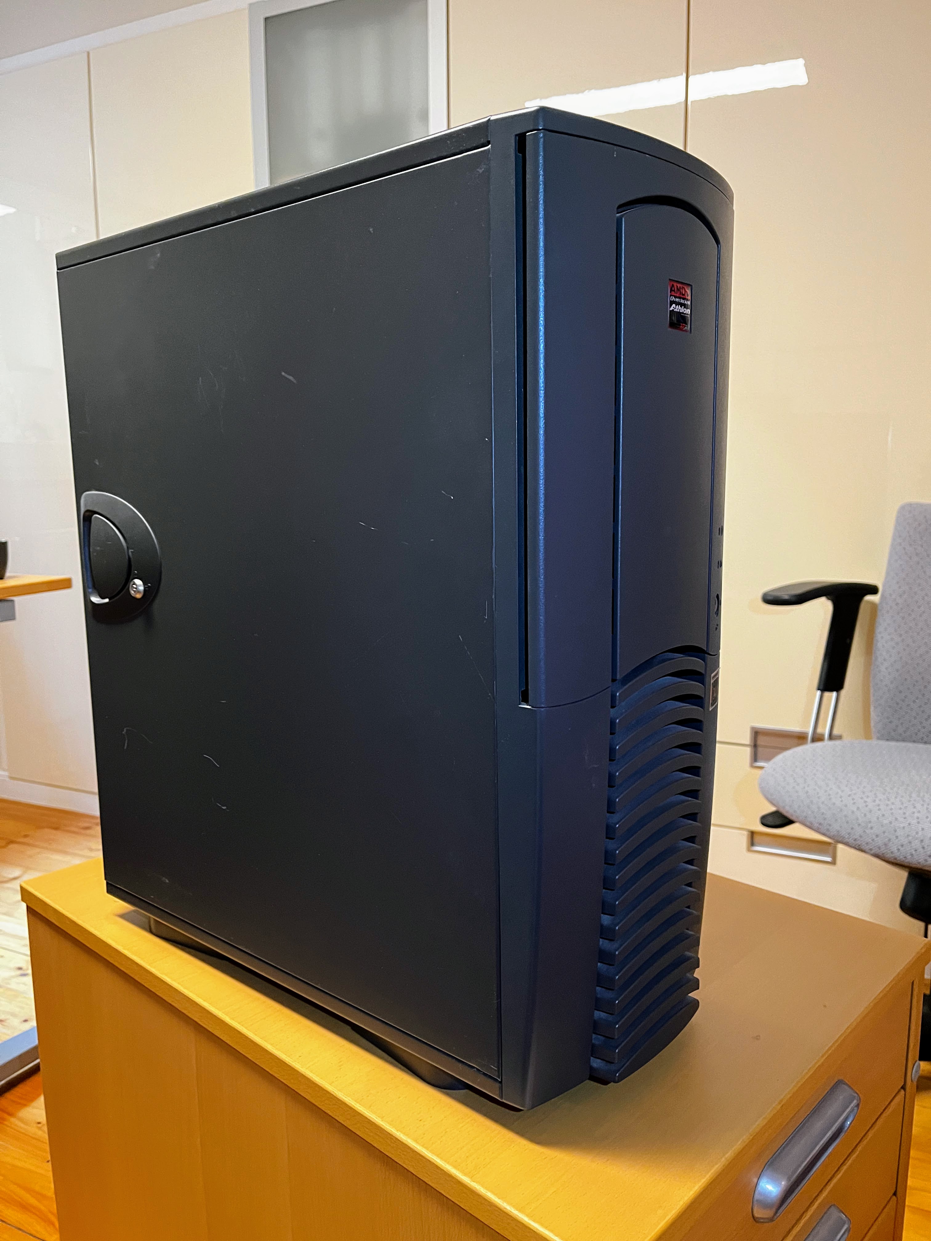

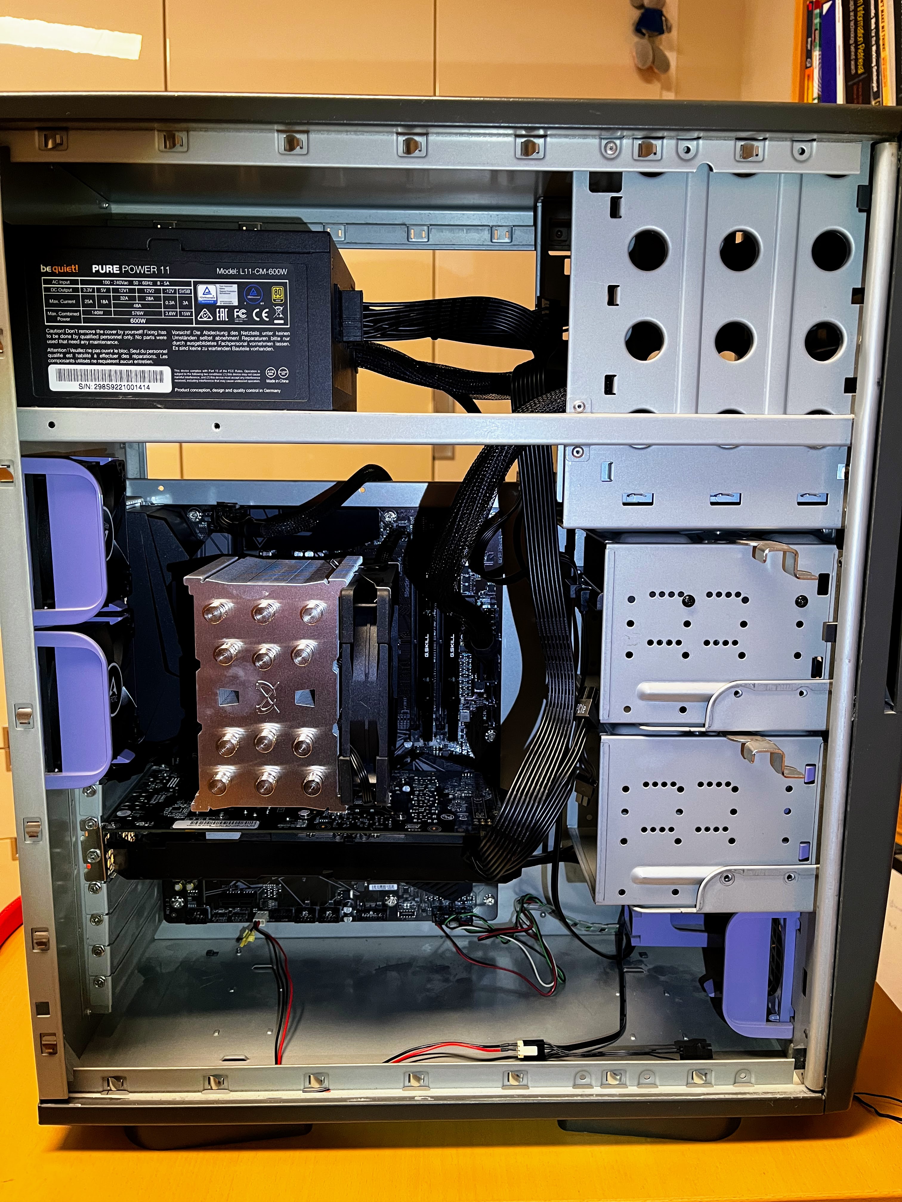

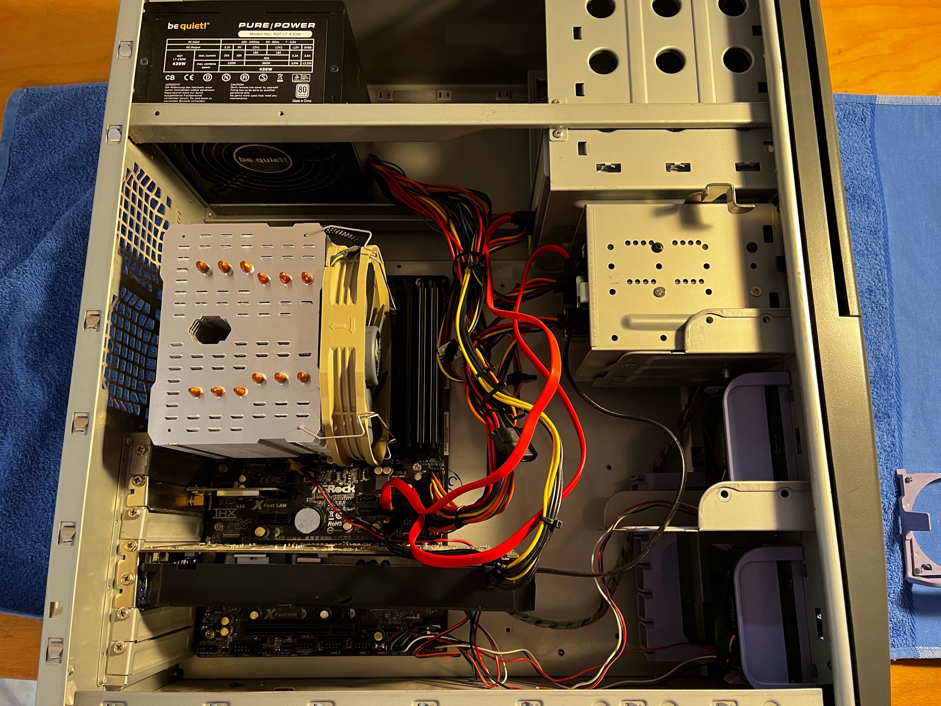

Mittlerweile habe ich aufgerüstet und den PC bis auf die Grafikkarte aktualisiert. Leider war ein Lüfter schon bei Lieferung defekt, aber anbei ein paar Vorher/Nachher Bilder. Platz ist in jedem Fall ausreichend vorhanden und meiner Meinung nach nicht unbedingt ein modernen Gehäuse nötig. Natürlich alles nicht so aufgeräumt und "schick", aber der Rechenknecht steht eh nur unter dem Schreibtisch und ich schaue nicht dauernd hinein.
Das Plastik der Lüfterhalterungen ist mittlerweile spröde...als einziges Manko, neben den Kratzern von den LAN Parties ;-)
