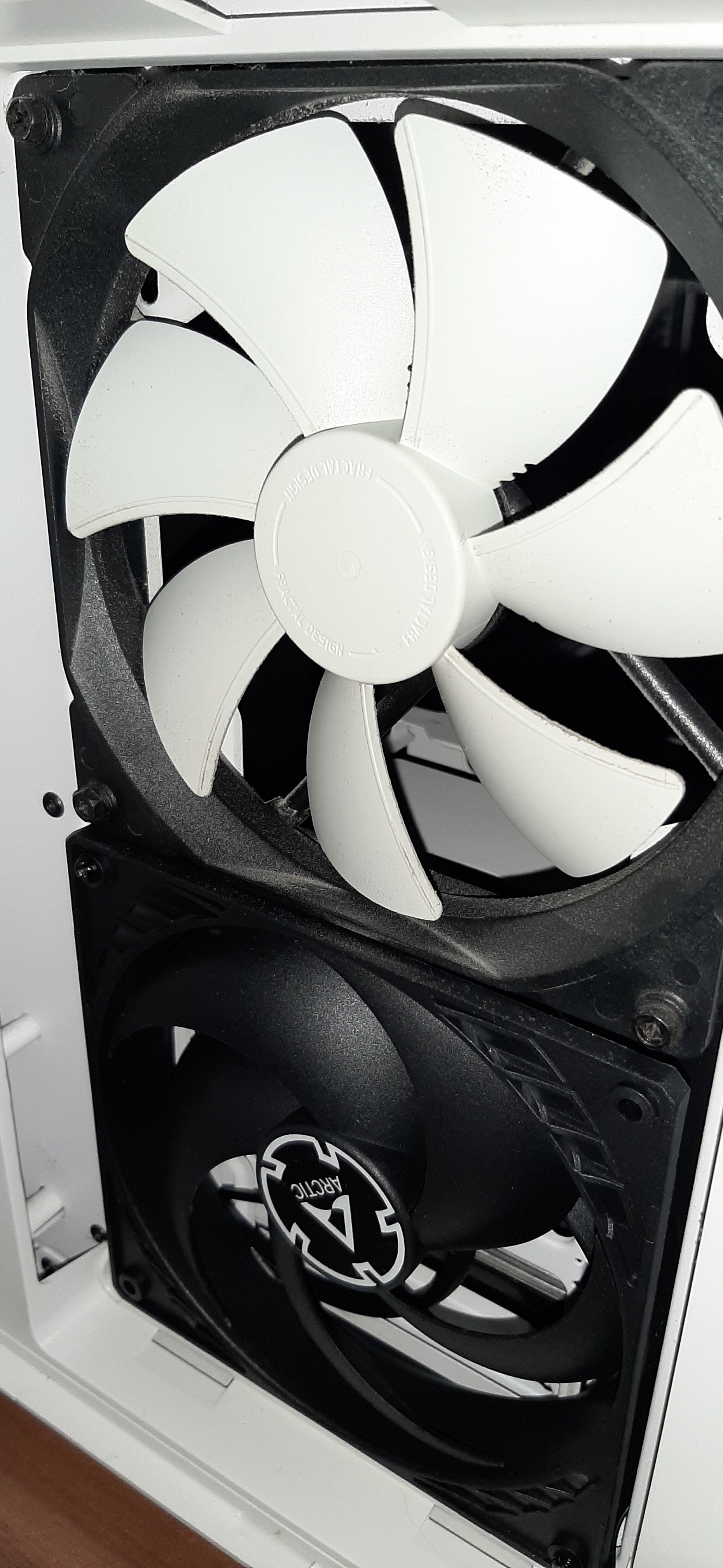

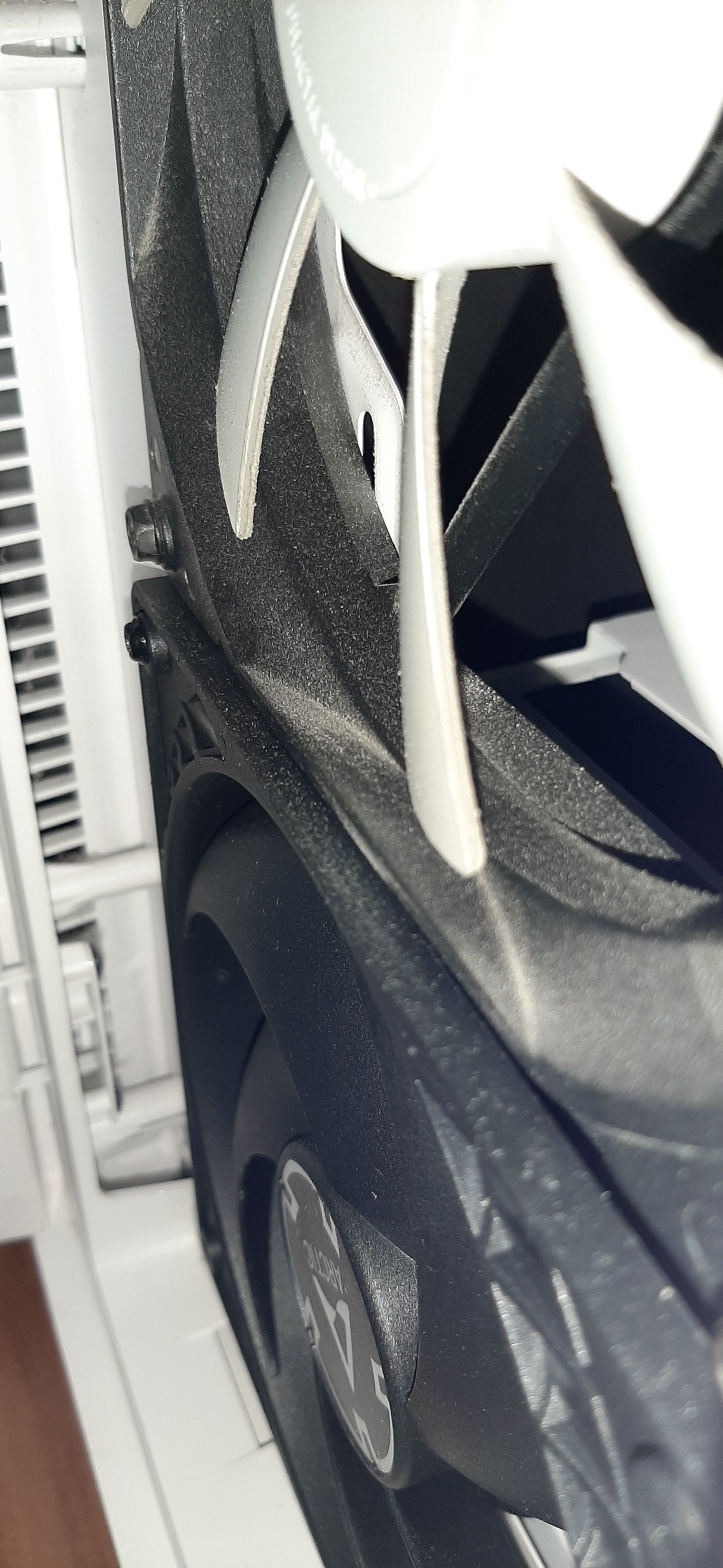

Ich habe den Arctic Lüfter heute provisorisch verbaut. Man kann erkennen dass er dicker ist. Er passt soweit wenn die Schraubenköpfe nicht zu gross sind. Ich habe die selben Schrauben verwendet wie beim Fractal Lüfter und konnte ihn problemlos befestigten. Es sind 30mm M3 Schrauben. Die Funktion etc. habe ich noch nicht getestet da ich noch einen 2ten verbauen will. Im Anhang 2 Bilder.

Ah super, danke für die Bilder. Hast du die p14 im R5 vorne schon laufen gehabt? Wenn ja, wie ist der Eindruck? Klappt das mit dem Filter davor oder wird der ausgebeult weil der P14 etwas übersteht?
Also ich habe den laufen lassen mit dem Filter davor. Ok persönlicher Eindruck ist, dass durch den Filter und geschlossener Tür nicht wirklich viel mehr Luft ankommt als wie mit den Fractal GP-14. Messen kann ich das nicht aber man merkt deutlich dass das Gehäuse nicht für den Top Airflow geeignet ist. Deshalb werde ich die Lüfter nicht tauschen da ich mir viel mehr erhofft habe.
Ausgebeult war nichts aber der Filter war etwas strammer zu befestigen.
Habe das gleiche Problem und habe die Lüfter momentan lose hinterm Staubfilter. Das geht überaschend gut aber ist natürlich nur provisorisch.
Ich glaube aber, dass M3 Schrauben nen Tick zu dünn sind (habe leider nur kurze M3 Schrauben hier). M3.5 * 30mm sollte die richtige Größe sein. Kann das jemand bestätigen?
Falls es wen interessiert...
M3.5 * 30mm Schrauben passen perfekt im Define R5 für die Arctic P14 Lüfter in der Front.
