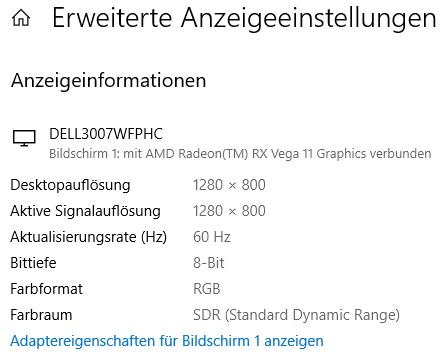

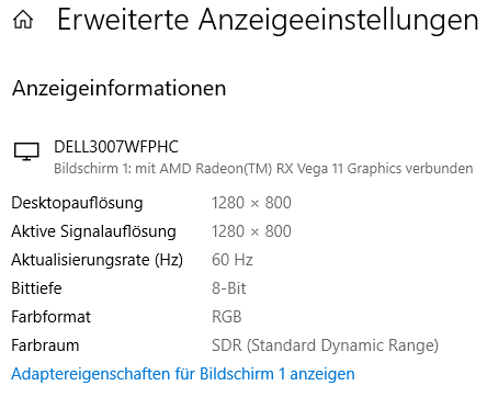

Ich benötige für unten angehängtes setup eine zusätzliche Grafikkarte mit dual link dvi, damit ich mit meinem Dell Monitor eine Auflösung von 2560x1600 (siehe Bild) anzeigen kann. Leider kenne ich mich nicht so gut aus...mir ist wichtig, dass ich videos und multimedia (evtl. ein paar spiele) und die standard-anwendungen mit 2560x1600 problemlos abspielen kann. Budget bis 100 euro, prinzipiell je günstiger, desto besser. Ich freue mich auf eure Vorschläge :)

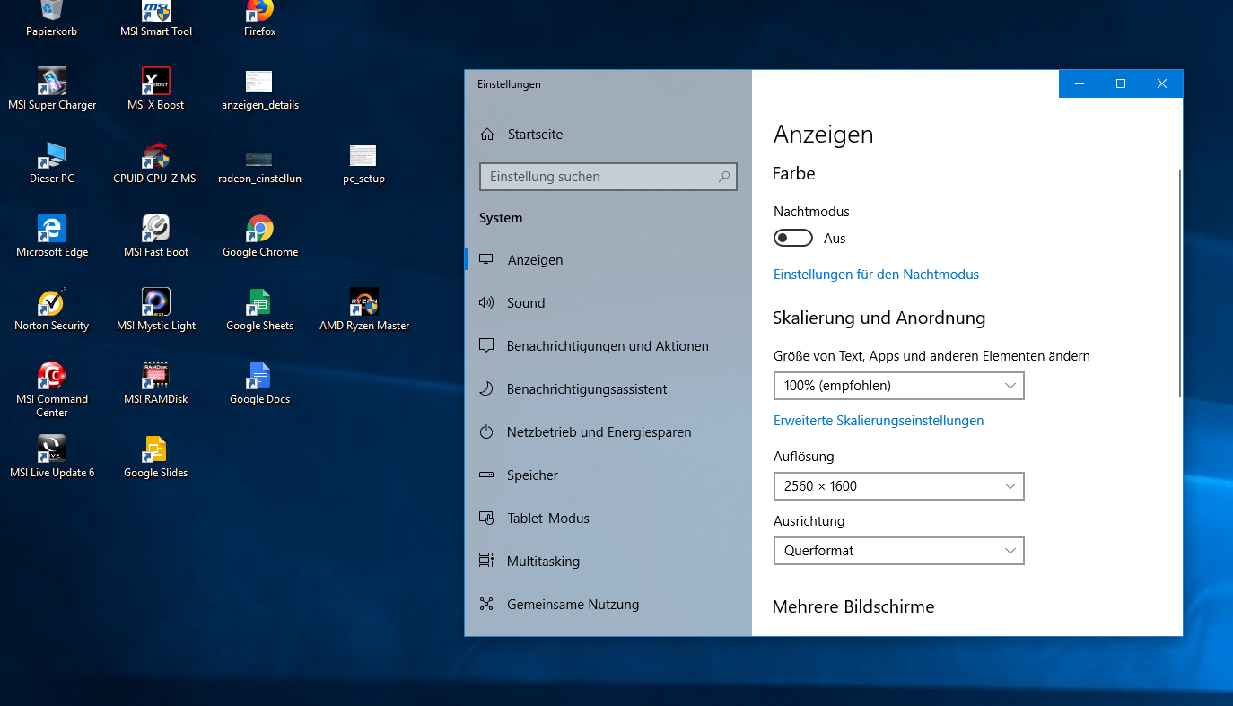

habe gestern einen Adapter gekauft, aber die Auflösung war sehr unscharf geworden. Weswegen ich mir nicht ganz sicher bin...
hab ihn wieder zurück gegeben, aufgrund des oben zitierten posts.
also ich konnte zb die Schriften kaum lesen.
alles war etwas verschwommen. kommt auf dem bild gar nicht so rüber, sehr interessant....
Der zitierte Beitrag von msgt ist interessant, hört sich plausible an, wusste ich auch noch nicht.. Es ist leider ein Kreuz mit den drei Digitalschnittstellen, bestimmte Kombinationen sind einfach nicht (ohne großen Aufwand) machbar (z.B. ist es auch nicht möglich einen Displayport-Monitor mit einer DVI/HDMI-Grafikkarte anzuschließen (ohne aktiven Adapter), auch so eine schöne Falle.. Es bleibt Dir wirklich nichts anderes übrig, als eine DVI-Dual-Link (oder eventuell auch mit Display-Port) - Grafikkarte trotz Deiner an sich mehr als ausreichenden onChip-Grafik einzubauen.. Infrage kommen Nvidia 730 (alt), 750, 1030, Bei AMD eigentlich nur ältere, weil die RXen allesamt über 100 € kosten.
Dein Bild ist deswegen nicht verschwommen, weil ein Screenshot aus dem Speicher der Grafikkarte genommen wird, Dein Problem ist aber die Monitordarstellung - die würde man nur mit einem Handy-Foto des Monitorbildes sehen..
