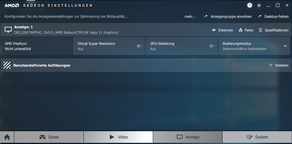

ich habe mir unten angehängtes PC-Setup gekauft und möchte meine Auflösung auf 2560x1600 ändern.

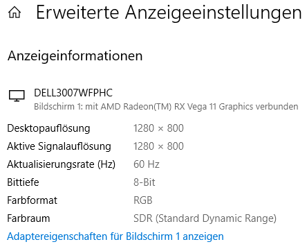

Im Windows 10 krieg ich die Auflösung leider nicht geändert. Wenn ich unter den Einstellungen des Radeon-Treibers (Bild angehängt) die GPU-Skalierung einschalte, ist es möglich die gewünschte Auflösung einzustellen. Jedoch sehr unscharf und bei Neustart des Systems, habe ich bisher immer nur einen schwarzen Bildschirm angezeigt bekommen (Der Monitor hat aber ein Signal). Unter den Details bei den erweiterten Anzeigeneinstellungen ist mir noch aufgefallen, dass bei der aktiven Signalauflösung weiterhin die 1280x800, während die Desktop-Auflösung bei 2560x1600 angezeigt wird.

Zitat aus dem Prad-Test:
Der DVI-D Eingang unterstützt Dual-Link 24+1 und Single-Link 18+1. Mit Single-Link ist allerdings nur der Betrieb mit einer Auflösung von 1.280 x 800 möglich. Erst mit Dual-Link lässt sich der Monitor auch mit der nativen Auflösung von 2.560 x 1.600 betreiben. Bei Single-Link wirkt die Auflösung 1.280 x 800 zwar recht grobpixelig, wird aber scharf dargestellt. Damit kann der Dell 3007WFP auch mit einer Single-Link fähigen Grafikkarte betrieben werden. Wir raten aber auf jeden Fall zu einer Dual-Link Lösung, damit das Leistungspotenzial des Displays voll genutzt werden kann. Entsprechende Grafikkarten gibt es z.B. von ATI, Matrox und nVidia.
https://www.prad.de/testberichte/test-monitor-dell-3007wfp/2/
Dein Mainboad DVI unterstützt nur Single-Link DVI, deswegen hast du dann nur 1280 x 800.
Höher ist dann nur über HDMI möglich.

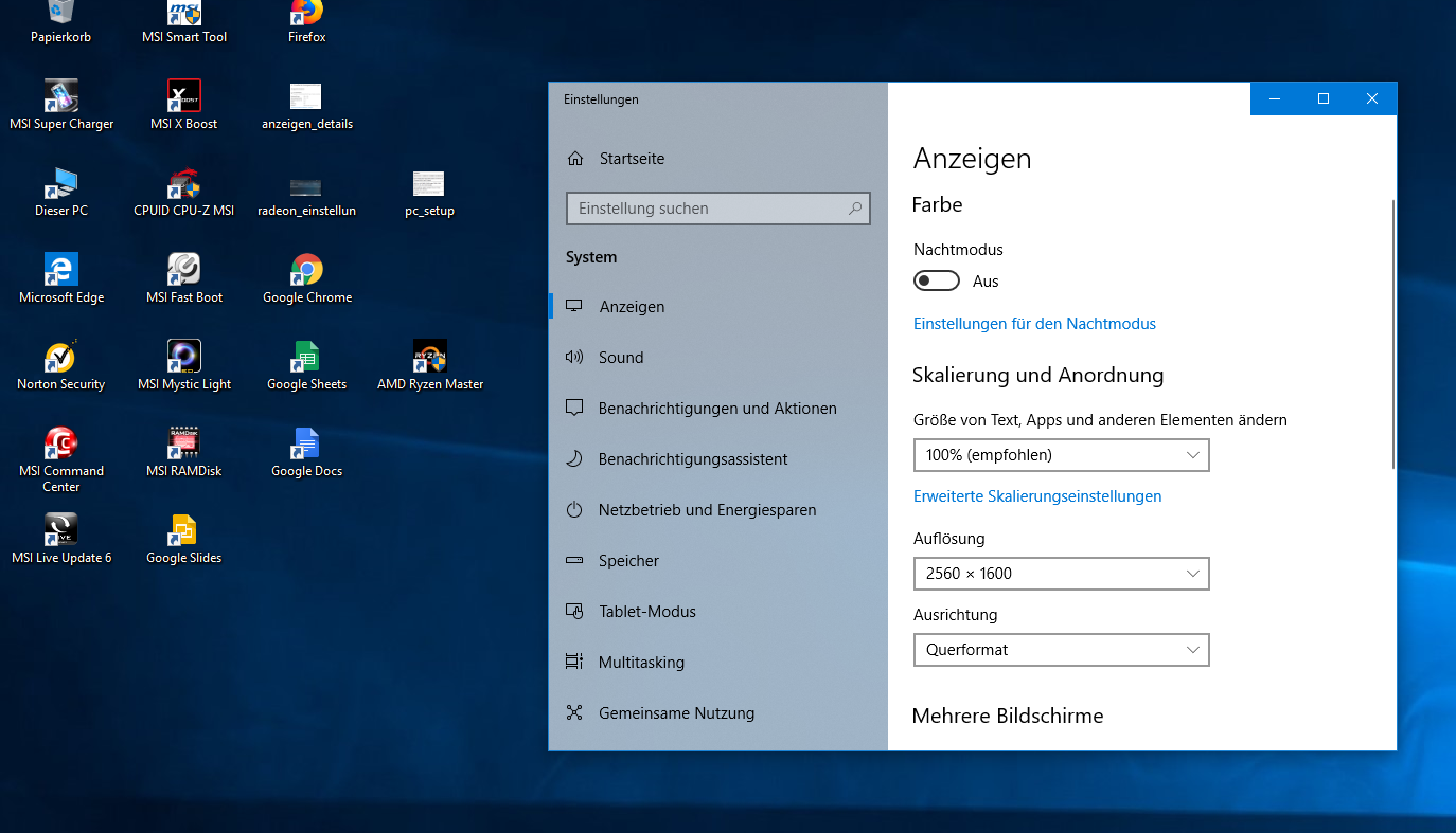

Danke für die Antworten. Ich hab nun einen Adapter geholt und die Einstellung auf 2560x1600 gefahren, jedoch noch nicht neugestartet (ohne Adapter blieb der PC nach Neustart einfach hängen).
unten angehängtes Bild ist das Ergebnis.... also jetzt bin ich verwirrt...
