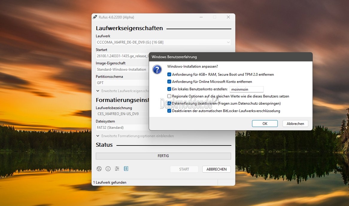

Bei Rufus:
https://rufus.ie/de/

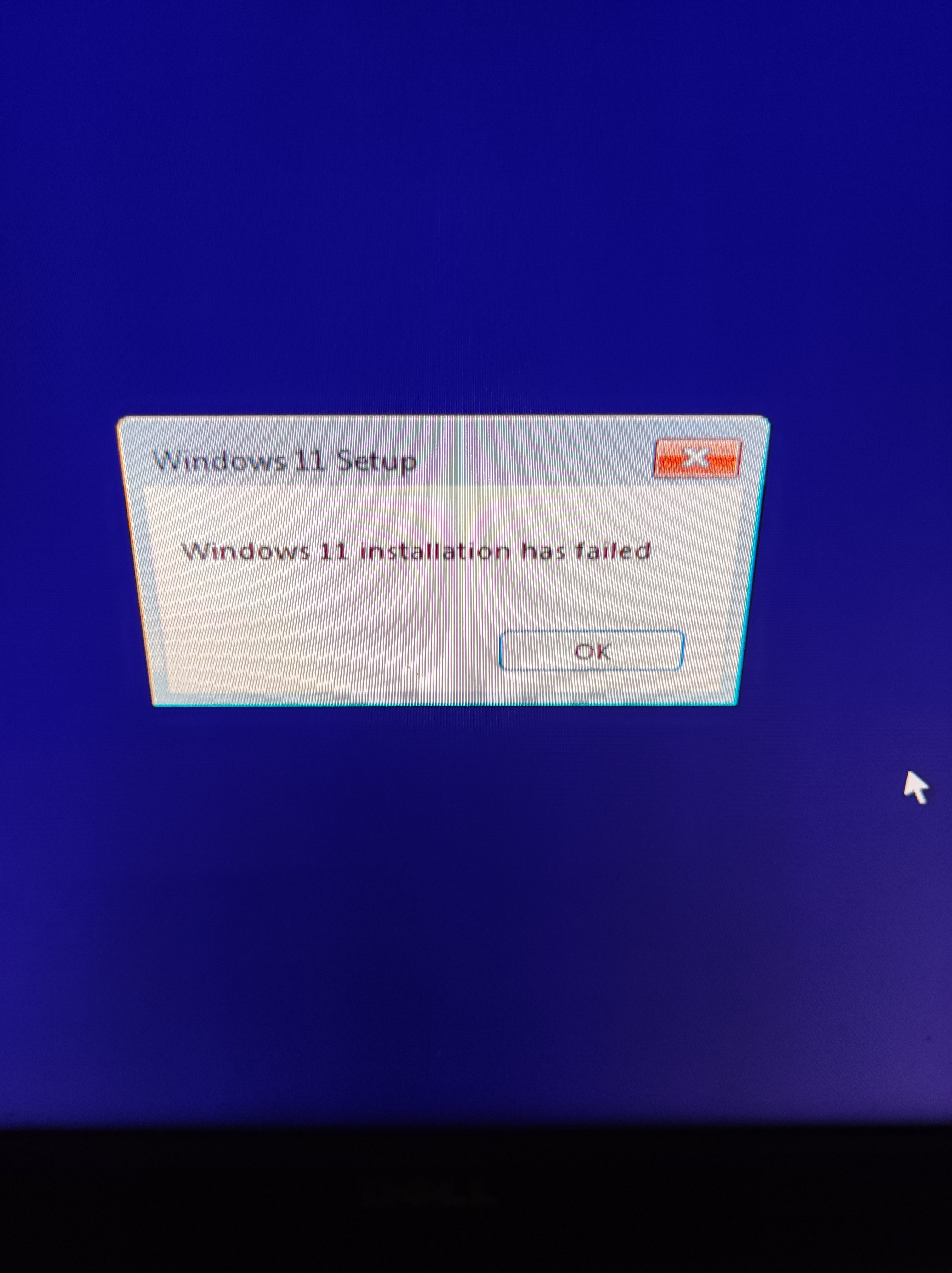

es entwickelt sich langsam zum Albtraum. Mit dem neuen USB-Stick erkennt er die NVME beginnt dann die Installation und bricht dann bei ca 40% ab. Sowohl mit dem MCT als auch mit Rufus probiert:

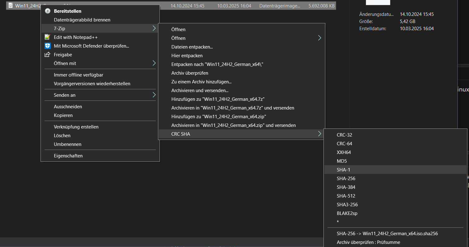

Mounte mal die iso-Datei und erstelle mit 7-zip nen Hash über die sources/install.wim Datei. Und dann machst dasselbe mit der sources/install.wim auf deinem USB-Stick und vergleichst die Hashwerte. Natürlich denselben Algorithmus verwenden.

hast mal memtest gemacht?
Reaktionen: qiller
Das wär meine nächste Frage gewesen^^. Meine Vermutung: Entweder hat der PC, mit dem du den USB-Stick erstellst ne Macke oder der PC, wo du versuchst Windows zu installieren (RAM, USB-Ports).
War ja nicht die gleiche source datei sondern einmal von MS als iso geladen und mit rufus auf den Stick "gebrannt" und das 2. mal mit MCT direkt auf den Stick gespielt.
Der Fehler könnte theoretisch auch bei ms liegen
RAM ist neu werde memtest aber ausprobieren.
"Bad Sectors" auf der ebenfalls neuen NVME wären auch noch eine Option?
Jop, möglich. Testweise kannst ja mal auf ne alte Sata-SSD installieren.
Edit: So eine Windows-Installation ist immer ein schöner erster Systemtest. Wenn du da schon irgendwelche Probleme hast, sollte man immer nochmal hinschauen. Immerhin werden so einige Komponenten etwas gefordert: CPU, RAM, SSD, USB-Ports, Installationsmedium...
