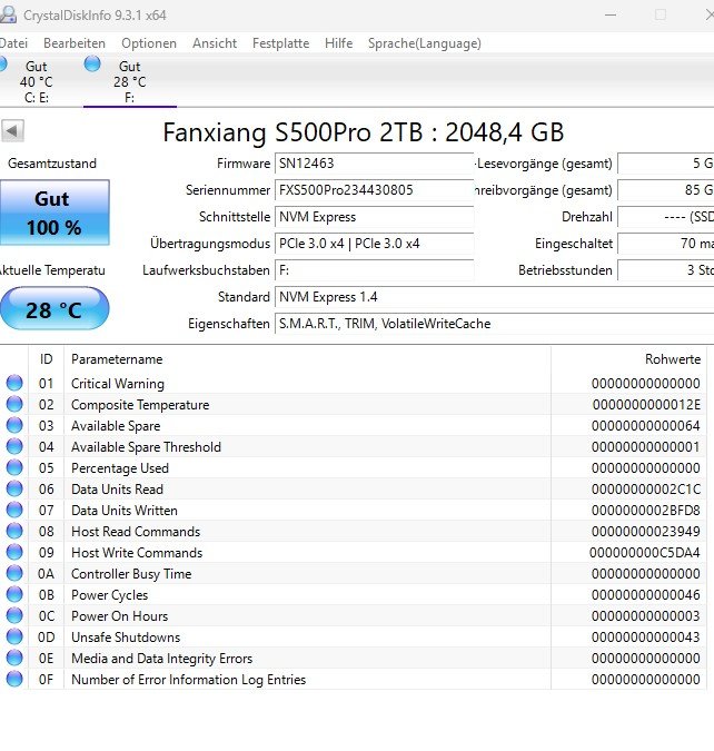

Hier nochmal die smart werte der nvme sieht eigentlich ok aus

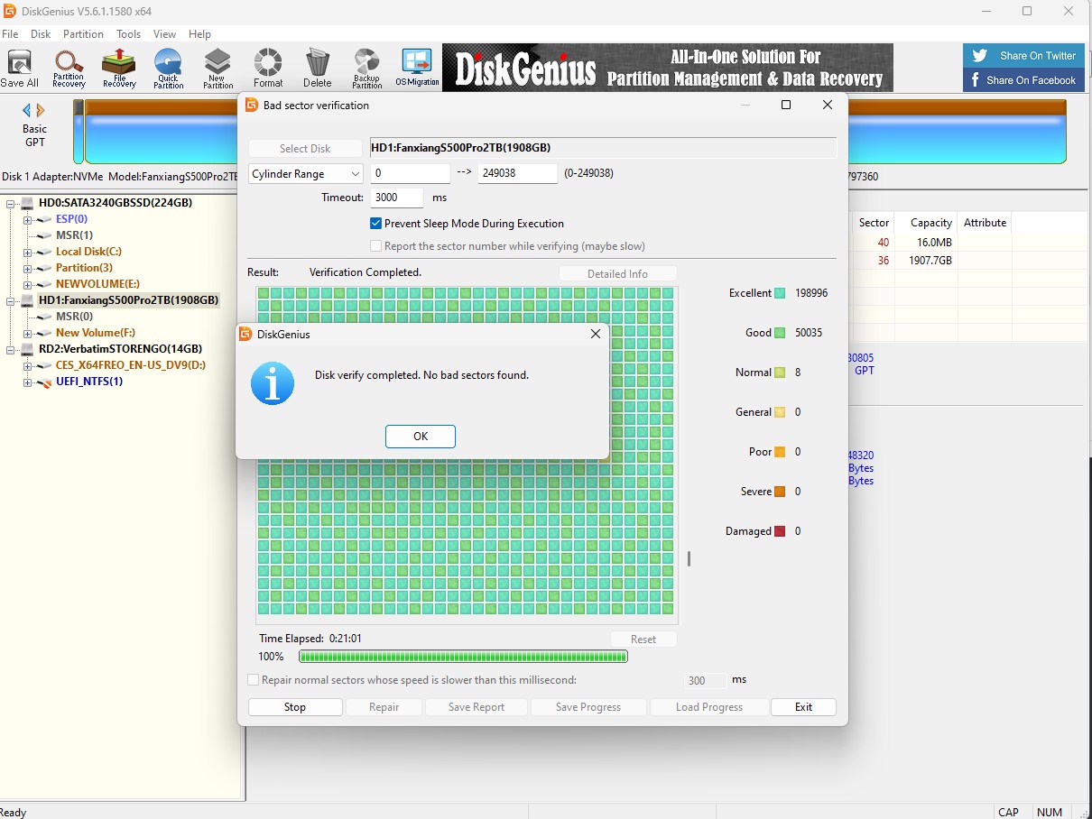

keine AHnung die NVME scheint ja ok zu sein denke ich bestelle mir jetzt eine 128gb SATA ssd und clone sie denn auf die nvme ist keine garantie mehr

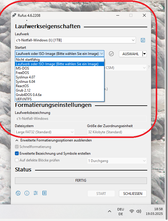

schreib das Windows mal per Rufus auf die NVME SSD als WinToGo, dann wird das Windows schon "installiert". Bau sie dann in den PC ein und starte von der SSD. Dann müsste Windows die Geräte starten, Treiber bereit machen und dann in die OOBE Phase gehen. Klappt das?
ok möglichkeit, bräuchte dann aber einen nvme zu usb adapter den ich nicht habe
warum? Du hast doch gerade ein Windows laufen wo die SSD parallel eingebaut ist, oder nicht? Rufus starten, HDD/SSDs anzeigen lassen und die richtige S NVMESD auswählen, Windows 11 ISO auswählen und Checkbox bei WinToGo setzen. Windows so auf die NVME packen, dann ausbauen und in den PC einbauen wo das Setup immer abbricht.
Es gibt in Rufus aber nur die Möglichkeit usb-harddrives anzeigen zu lassen? Die nvme ist aber über eine pci-e karte angeschlossen
oder kennst du eine version wo dies möglich ist?
